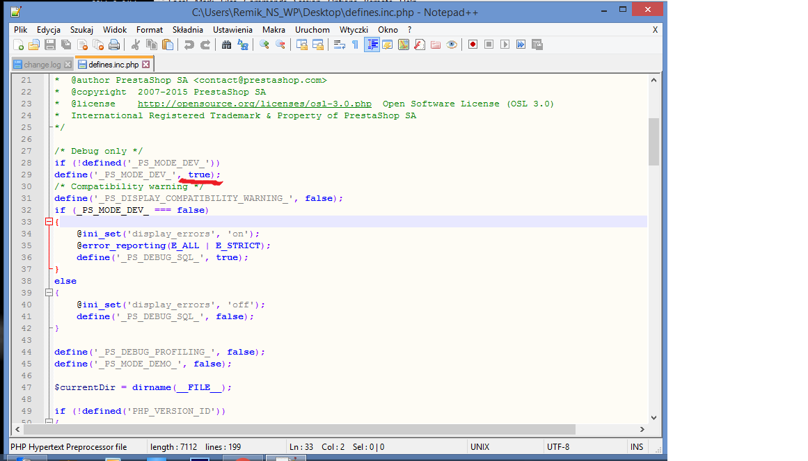

Mam problem z błędem 404, który wyskakuje w panelu admina, gdy wchodzę w jakiś produkt i chce go edytować/dodać i zapisać - po kliknięciu zapisz właśnie tu się pojawia.
Nie wiem czemu wchodząc do trybu debugowania nic się nie zmienia - screen w załączniku.

Występują tu dwa typy błędów:
[Tue Sep 13 12:54:09.694531 2016] [:error] [pid 5723:tid 140234362709760] [client 95.51.69.49:61130] PHP Fatal error: Allowed memory size of 134217728 bytes exhausted (tried to allocate 82 bytes) in /home/fedkolor8/domains/fedkolor.pl/public_html/classes/db/DbPDO.php on line 119, referer: http://fedkolor.pl/admin69/index.php?controller=AdminSearchConf&token=9fdf3262b2bea80852c53b7db0ee011f
[Tue Sep 13 12:54:23.669829 2016] [:error] [pid 5723:tid 140234236831488] [client 95.51.69.49:61143] PHP Fatal error: Allowed memory size of 134217728 bytes exhausted (tried to allocate 82 bytes) in /home/fedkolor8/domains/fedkolor.pl/public_html/classes/db/DbPDO.php on line 119, referer: http://fedkolor.pl/admin69/index.php?controller=AdminSearchConf&token=9fdf3262b2bea80852c53b7db0ee011f
Pierwszy powyżej mówi o przekroczonym limicie pamięci dla strony ustawionym w php.ini na 128MB.
Zmiana możliwa tylko z poziomu administratora - proszę o ustalenie wielkości limitów jakie należy ustawić.
Drugi błąd, dotyczy części administracyjnej presty:
[Tue Sep 13 13:56:16.737734 2016] [core:error] [pid 29257:tid 140233880176384] [client 95.51.69.49:63187] End of script output before headers: index.php, referer: http://fedkolor.pl/admin69/index.php?controller=AdminProducts&id_product=11&updateproduct&token=d9fedce6b1ded7b55dc232a4affaa44f
[Tue Sep 13 14:08:46.396587 2016] [core:error] [pid 29257:tid 140233775277824] [client 95.51.69.49:60188] End of script output before headers: index.php, referer: http://fedkolor.pl/admin69/index.php?controller=AdminProducts&id_product=11&updateproduct&token=d9fedce6b1ded7b55dc232a4affaa44f
Skrypt nie zdążył się wykonać. Być może związane jest to z limitami także ustawionymi w konfiguracji.
Najlepiej z Pana strony byłoby użyć narzędzia do debugowania w preście i zdiagnozowanie błędów.
