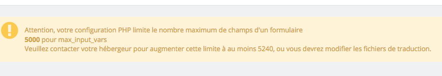

So44 Posted January 30, 2018 Author Share Posted January 30, 2018 Bonjour Velivole :-) Comme le dit Mediacom87, on dirait que ce sont des soucis de traduction et, pour le coup, je pense sincèrement que vous pouvez corriger ces soucis seul sans faire appel à un pro ;-) Si vous avez acheté ce module c'est que vous en avez ressenti le besoin alors ne jetez pas l'éponge trop vite ! Regardez du coté des traductions et si vous n'y arrivez pas seul, demandez de l'aide sur le forum... il y a des contributeurs très pro qui prennent sur leur temps pour nous offrir leur précieuse aide :-) Bon courage ! So Link to comment Share on other sites More sharing options...
VELIVOLE Posted January 30, 2018 Share Posted January 30, 2018 (edited) Merci pour votre réponse. Concernant la traduction par l'intermédiaire du module, je l'ai fait. j'ai un message qui me dit : Attention, votre configuration PHP limite le nombre maximum de champs d'un formulaire 5000 pour max_input_vars Veuillez contacter votre hébergeur pour augmenter cette limite à au moins 5240. j'ai téléphoné à mon hébergeur et il m'a dit qu'il fallait modifier tous les fichiers php.ini en changeant la valeur du input-vars et de coller ce nouveau fichier dans tous les dossiers de prestashop. Bref, un travail dingue et tout cela pour un module qui ne fonctionne pas. Mais comment peut-on mettre en ligne des modules aussi merdiques. N'y a t'il pas des gens sérieux chez prestashop, faisant du bon travail consciencieusement ? Mais dans quel monde vit-on ? profit profit profit à moindre cout. Dans ma section localisation, la langue est bien programmée. Je veux bien faire une restauration mais est ce que cela va marché ? cela sera la première fois que je restaure à partir du backoffice de prestashop. Je doute de la bonne marche sachant comment les mises à jour se passe en général, , cela me ne donne pas envie de faire cela ? Si quelqu'un à une autre idée ??? je suis preneur. Edited January 30, 2018 by VELIVOLE (see edit history) Link to comment Share on other sites More sharing options...
Atch Posted January 30, 2018 Share Posted January 30, 2018 Bonjour, Vous avez essayé de vider le cache smarty ? V++ Atch Link to comment Share on other sites More sharing options...
Mediacom87 Posted January 30, 2018 Share Posted January 30, 2018 Donc, si je résume votre problème, votre hébergeur limite les capacité de votre serveur web et mettant en plus une procédure diabolique pour corriger cette limite et vous dites que les incompétents sont PrestaShop ??????? Vue votre remarque j'imagine que vous avez pris un hébergement chez 1and1, ce qui est votre première erreur. Après que le français ne soit pas compris dans les traductions, cela doit être indiqué sur la fiche produit, si le français n'est pas indiqué, c'est alors à vous de faire la traduction. Rien de choquant puisque tout le monde qui développe sur PrestaShop n'est pas forcément français ou de culture francophone (perso j'ai du mal à proposer mes modules dans 240 langues différentes). Link to comment Share on other sites More sharing options...
VELIVOLE Posted January 30, 2018 Share Posted January 30, 2018 regarde le fichier ci joint si je raconte des bêtises. Avant de poster des conneries, tu devrais tourner ta langue pas 5 fois mais 50 fois. Link to comment Share on other sites More sharing options...
Mediacom87 Posted January 30, 2018 Share Posted January 30, 2018 On sait très bien le soucis que vous rencontrez et ce problème est bien lié à votre hébergeur, tellement connue que des mdoules existent pour contourner ce soucis https://www.prestatoolbox.fr/international-localisation/206-traduction-simplifiee-de-prestashop.html Link to comment Share on other sites More sharing options...

Oron Posted January 30, 2018 Share Posted January 30, 2018 il y a 7 minutes, okom3pom a dit : Oui dans le message d'erreur que vous postez je lis : Je me suis fais entuber par mon hébergeur qui m'a vendu un hébergement non compatible avec Prestashop. Ou sinon on peut aussi le lire comme ça ... Je n'ai pas pensé à dire à mon hébergeur les configs minimums pour prestashop la prochaine fois j'y penserais Mais je ne vois pas en quoi prestashop est responsable de vos choix de merdes !!! J'utilise le mot << merde >> car vous l'utilisez sous la déclinaison << merdique >> Mais comment peut-on mettre en ligne des modules aussi merdiques il y a 4 minutes, VELIVOLE a dit : l'ami passe ton chemin et laisse nous travailler sereinement . Merci Bonjour Merci de rester poli et de vous respectez, vous n'êtes pas dans un cahier de brouillon. Si des membres qui ont une expérience pour certain 8 ans d'expérience vous disent que c'est le problème de votre hébergeur, il faut vous adressez à l'hébergeur. Cette phrase dit bien : Attention, votre configuration PHP limite le nombre maximum de champs d'un formulaire 5000 pour max_input_vars Veuillez contacter votre hébergeur pour augmenter cette limite à au moins 5240. Votre configuration PHP ce qui veut dire sur le serveur, le php c'est un système qui nécessite un programme d'exploitation php et ce programme a un fichier de configuration où sont régler divers paramètres. Les réglages sont souvent au minimum nécessaire. Donc si un script est plus récent ou a des besoins spécifique il faut ajuster ces paramètres. Et là le CMS Prestashop n'y est absolument pour rien. Les CMS évoluent plus rapidement que les serveurs d'hébergement ! Link to comment Share on other sites More sharing options...

Voltigeurs26 Posted January 30, 2018 Share Posted January 30, 2018 41 minutes ago, Eolia said: Type d'hébergement ? Combien de visites / commandes /jour ? 1&1 limite le nombre d'Inodes et cela oblige à désactiver le cache smarty Leurs IP mails sont en blacklist toutes les 5 min Leur service technique ben... je préfère ne même pas en parler (Il m'ont fichu une boutique 2 jours HS avant de comprendre leur erreur la semaine dernière) Type Hébergement Pack 1&1 UNLIMITED PLUS Combien de visites entre 500 et 2500 visites jours Combien de commande entre 10 et 50 Quel serveur tu me conseil comment ce passe le changement Link to comment Share on other sites More sharing options...
_pierrox_ Posted January 30, 2018 Share Posted January 30, 2018 1 hour ago, VELIVOLE said: Voila un exemple des choix techniques débiles fait pas les dev de prestashop ^.^ . Link to comment Share on other sites More sharing options...
Oron Posted January 30, 2018 Share Posted January 30, 2018 il y a 4 minutes, _pierrox_ a dit : Voila un exemple des choix techniques débiles fait pas les dev de prestashop ^.^ . Pouvez-vous être plus explicite ? c'est pas les développeurs de prestashop qui configure les serveurs. Et je vois pas en quoi les dev de prestashop peuvent être responsable.. Link to comment Share on other sites More sharing options...
Eolia Posted January 30, 2018 Share Posted January 30, 2018 Le choix débile c'est d'envoyer TOUS les champs traduisibles en POST d'un coup Avant on pouvait traduire un module seul en étant dans son interface, maintenant il y a certains sites avec des thèmes remplis de modules et on me demande de passer le max_input_vars à plus de 10 000 ! @Voltigeurs26 Il te faut au minimum un semi-dédié ou un dédié si tu sais faire, mais sur un mutu vous êtes 1500 sites sur la même machine... Link to comment Share on other sites More sharing options...

_pierrox_ Posted January 31, 2018 Share Posted January 31, 2018 15 hours ago, Oron said: Pouvez-vous être plus explicite ? c'est pas les développeurs de prestashop qui configure les serveurs. Et je vois pas en quoi les dev de prestashop peuvent être responsable.. Justement quand tu sais qu'un formulaire va générer des miliers d'inputs et que tu as un minimum consciences des configurations PHP moyennes sur le marché. Il y a certainnement des solutions plus élégantes à proposer par défaut qu'un $_POST de Bourrin. Vous pensez sérieusement que le fait de ne pas pouvoir traduire tranquilement sa boutique et un problème d'hébergement? Link to comment Share on other sites More sharing options...
doekia Posted January 31, 2018 Share Posted January 31, 2018 Soyons précis. Ce n'est pas nous, membres du forum qui faisons les choix techniques. Depuis moults années nous avons remonté de nombreux cas où pour le moins le code marche sur la tête. Nous avons même pour certains proposé des approches, des correctifs, ... mais au final bien peu ont été "accepté" par la team, ou, ils ont été "oublié" des années avec pour résultat de devoir être révisés/réécrits. Après l'avoir fait à répétition sur certains code, d'aucuns se sont lassé. Il faut également comprendre que le but de la team c'est d'avoir un "script" qui passe même sur des systèmes genre boulier. Prétendre que tout est merveilleux, et qu'il suffit de se lever le matin pour être Elon Musk le soir. C'est bien sûr loin d'être le cas, et le volet technique a une bonne dose de contrainte pour peu que l'on ne soit pas avec un nano-shop contenant 3 jupettes et 2 commandes tel que la démo. Faire tourner une boutique réelle, qui contienne produits, trafic, et commandes en production c'est typiquement infaisable sur des mutus, voire pire avec certains hoster. Link to comment Share on other sites More sharing options...
