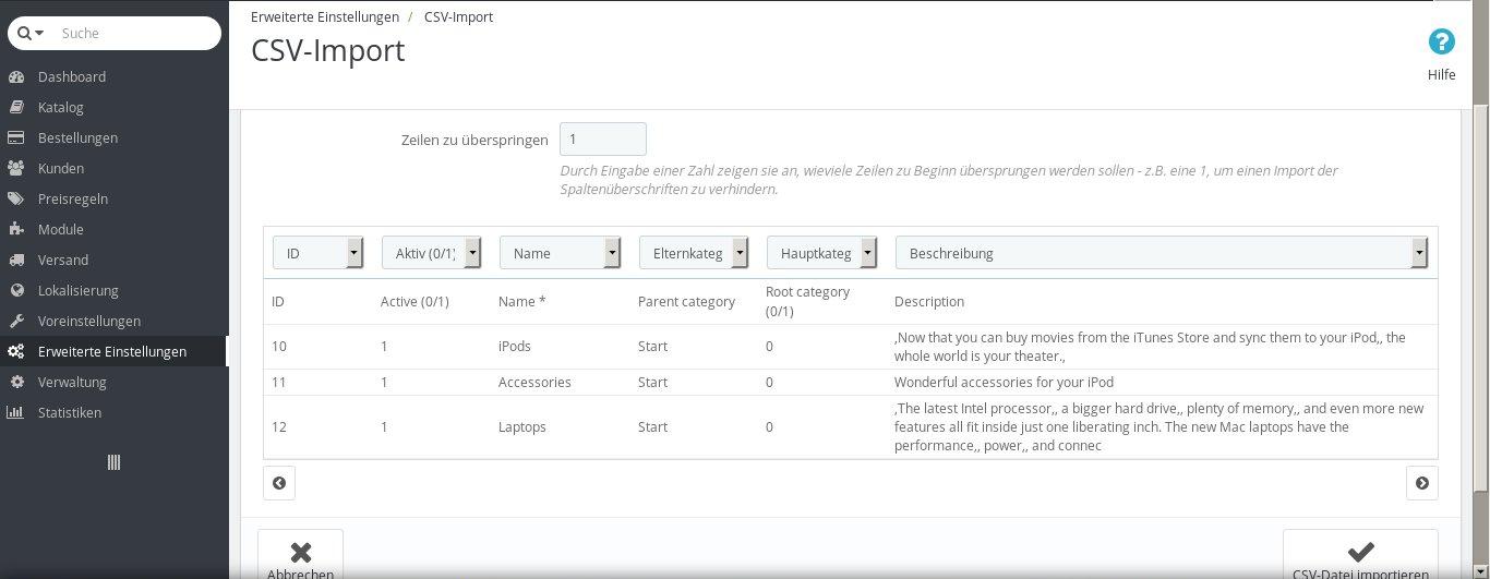

dkz Posted September 9, 2016 Author Share Posted September 9, 2016 (edited) Prinzipiell zwar schon, du müßtest aber alle Abhängigkeiten zwischen den Tabellen der Datenbank beachten, das dürfte ganz schön aufwändig werden. Poste doch mal einen Screenshot der 2. CSV-Importseite wenn du z.B. die Kategorie-Musterseite importieren willst. Hallo Whiley, dann scheidet das mit dem Direktimport also auch aus, schade. Jetzt hat er gerade den Import ohne Fehlermeldung abgeschlossen, die 3 Kategorien sind aber trotzdem nicht da. Es ist zum Haareraufen. ;( Anfangs hatte ich den Prestashop bei Strato, da gab es reihenweise 500-Serverfehler beim Import der Artikel. Jetzt versuche ich bei Alfahosting, und es klappen noch nicht einmal die Kategorien. ;( Kennt jemand einen Hoster, bei dem der CSV-Import definitiv funktioniert? Alternativ ein anderes Webshopsystem, der das klaglos macht? Edited September 9, 2016 by dkz (see edit history) Link to comment Share on other sites More sharing options...

rictools Posted September 10, 2016 Share Posted September 10, 2016 Nur Überlegungen: Existiert die Elternkategorie Start? Wo kommen die ganzen Kommas in den Kategoriebeschreibungen her? Vielleicht stimmt was mit der Kodierung nicht? Welche PHP-Version (Google findet einen Fall, wo es wohl mit PHP 7 dieses Problem gab)? Es sind noch keine Kategorien mit diesen Namen in der Datenbank? Link to comment Share on other sites More sharing options...
dkz Posted September 10, 2016 Author Share Posted September 10, 2016 (edited) Hallo Christian, Existiert die Elternkategorie Start? Ja, ich habe den Namen extra in der Beispiel-Datei geändert, im Original steht da "Home", diese gibt es aber im deutschsprachigen Prestashop nicht. Wo kommen die ganzen Kommas in den Kategoriebeschreibungen her? Vielleicht stimmt was mit der Kodierung nicht? Hmm keine Ahnung, getestet habe ich UTF-8 und ISO-8859-1, ohne das sich da was ändern würde. Welche PHP-Version (Google findet einen Fall, wo es wohl mit PHP 7 dieses Problem gab)? Ja, s.o. Alfahosting bietet die Versionen 5.5, 5.6 und 7.0, es ändert sich..............................................nichts. Es sind noch keine Kategorien mit diesen Namen in der Datenbank? Nein leider nicht, nur ein paar zu Fuß angelegte. Hat noch jemand eine Idee? Bin am verzweifeln. Edited September 10, 2016 by dkz (see edit history) Link to comment Share on other sites More sharing options...
rictools Posted September 10, 2016 Share Posted September 10, 2016 Vielleicht könntest du mal versuchen, eine Kategorie "Home" anzulegen und die Musterdatei unverändert zu importieren. Link to comment Share on other sites More sharing options...
dkz Posted September 10, 2016 Author Share Posted September 10, 2016 Da meldet er mal wieder: "Ihre CSV-Datei wurde erfolgreich importiert. Bitte vergessen Sie nicht, den Suchindex für Artikel zu regenerieren." Angelegt wurden die Kategorien dennoch nicht. Es ist zum Mäusemelken. ;( Link to comment Share on other sites More sharing options...
rictools Posted September 10, 2016 Share Posted September 10, 2016 Da meldet er mal wieder: "Ihre CSV-Datei wurde erfolgreich importiert. ... Das klingt doch schon mal besser. Bist du sicher, daß die Kategorien nicht nur noch aktiviert werden müssen? Sind sie weder im Front- noch im Backoffice zu finden? Schau doch auch mal direkt in die Datenbank. Link to comment Share on other sites More sharing options...
Whiley Posted September 10, 2016 Share Posted September 10, 2016 Wenn du die Musterdatei unverändert importierst wird "home" automatisch angelegt und die 3 Kategorien als Unterkategorien. Wenn das bei dir nicht geht aktiviere mal bitte "error reporting" Über FTP die Datei config/defines.inc.php /* Debug only */ define('_PS_MODE_DEV_', false); ändern in: Quote /* Debug only */ define('_PS_MODE_DEV_', true); Dann die Datei nochmal importieren (unverändert!) und die Fehlermeldungen hier posten. Grüsse Whiley Link to comment Share on other sites More sharing options...
