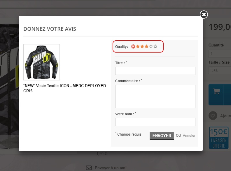

Jokeriders Posted September 5, 2016 Share Posted September 5, 2016 Bonjour, je m'explique avant que certain pense que je cherche a triché sur quoique que soit !!! Quand un client souhaites déposer un avis sur une fiche produit , il clique sur " Donnez votre avis" un pop up s'ouvre et il peu laisser son avis . ** Seulement voila , il peut aussi donner une note en "étoiles" sur 5 , le choix est pré-sélectionné sur 3 sur 5 , et beaucoup de client laisse des avis satisfait avec une note de 3 sur 5. Je pense donc que la plupart ne font pas attention aux étoiles. je souhaites donc modifié la ligne de code afin de commencer avec 5 étoiles au lieu de 3 , le client pourra choisir la note final comme avant. quelqu'un pourrait m'aider ? je suis en 1.6.1.1 merci Link to comment Share on other sites More sharing options...

Jokeriders Posted November 24, 2016 Author Share Posted November 24, 2016 non toujours pas ... :/ et les avis de clients content sont souvent à 3 etoiles ... ce n'est pas coherent avec leur avis :/ Link to comment Share on other sites More sharing options...
contact@envieparfume Posted January 27, 2021 Share Posted January 27, 2021 Bonjour, Ce post date de 2016, avez-vous trouvé la solution ? Sinon voici une solution que je viens de trouver : Quote Modification nombre étoiles popup « Donnez votre avis » · Fichier : post-comment-modal.tpl · Chemin : .../modules/productcomments/views/templates/hook · Ligne : 78 data-grade="5" L'essentiel est de trouver votre fichier et modifier la ligne 78 (Pour moi) qui indique Quote data-grade='3' Remplacez le 3 par 5. Voila si cela peut en aider d'autre. Bonne journée à tous 1 Link to comment Share on other sites More sharing options...
stagereiki Posted February 16, 2021 Share Posted February 16, 2021 Le 27/01/2021 à 3:06 PM, contact@envieparfume a dit : Bonjour, Ce post date de 2016, avez-vous trouvé la solution ? Sinon voici une solution que je viens de trouver : L'essentiel est de trouver votre fichier et modifier la ligne 78 (Pour moi) qui indique Remplacez le 3 par 5. Voila si cela peut en aider d'autre. Bonne journée à tous Génial merci. totalement opérationnel ! Link to comment Share on other sites More sharing options...
