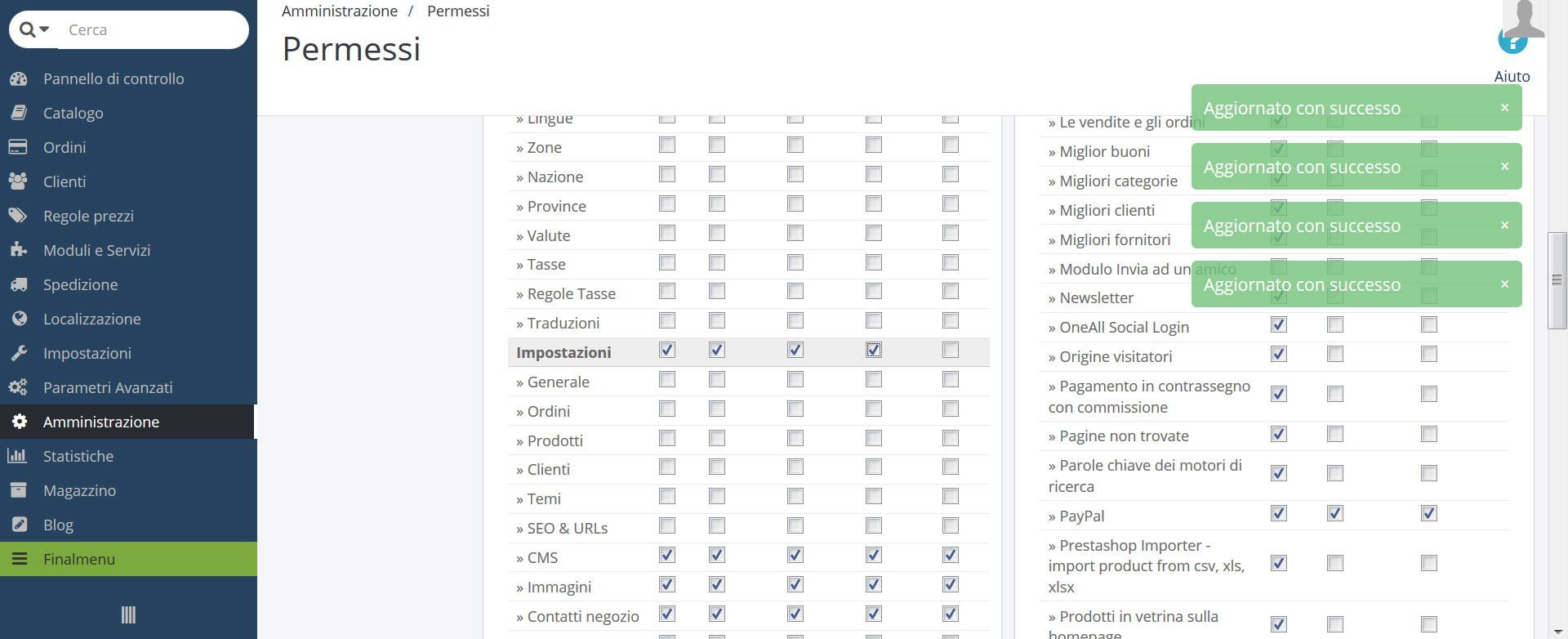

 Vorrei impostare particolari permessi per un utente/dipendente che ho creato appositamente (che chiameremo Pippo).
Ma perchè impostando come si vede nello screenshot allegato l'utente Pippo non vede la sezione CMS del backend?
Anche se il sistema mi dice che l'impostazione è stata salvata, i check della riga "Impostazioni"(la prima riga) non vengono salvati.
Grazie !

Accade esattamente come dici tu e cioè "non si salva perchè poi quando torni nella scheda permessi quelle spunte sono tolte e devi rimetterle".
L'utente che sto modificando è Pippo che non  è amministratore
Ho provato a mettere anche la spunta sull'ultima casella "tutti" ma succede come sempre e cioè che quando torno a vedere se ha salvato non ha salvato.

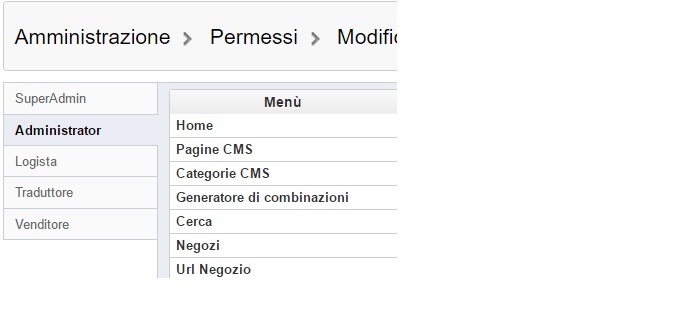

io intendevo questo quando dicevo amministratore . Quindi tu hai creato o modificato una classe di queste ? ( img 1 )
