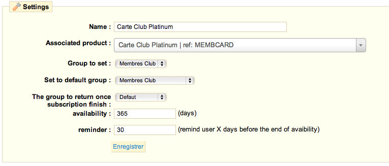

sariha Posted May 18, 2010 Share Posted May 18, 2010 (edited) Bonjour, je vous présente un petit module qui donne la possibilité de choisir un ou plusieurs produits dans l’admin qui donnent accès a un groupe donné, pour une durée déterminée (en jours). lorsque la commande est validée par le client, il accède au groupe en question. (ensuite les droits du groupes sont gérés normalement par prestashop). Pour la fin de validité, on a la possibilité d’envoyer un mail au client X jours avant afin de le prévenir. s’il ne renouvelle pas, son compte est retiré du groupe. Le client peut voir la date de fin de validité sur son compte. Pout l'utiliser, il faut avoir fait des groupes de clients sur le BO. ensuite sur le module, -sélectionner le produit qui donne accès au groupe. -sélectionner le groupe auquel les clients accedent -indiquer la validité en nombre de jours -indiquer le nombre de jours avant la fin de validité le mail de relance doit être envoyé. une tâche cron est à faire tourner quotidiennement pour lancer le script dans le module (modules/sellgroupaccess/cron.php) cette tâche est importante car elle permet d'envoyer la relance aux clients, et le cas échéant le supprimer du groupe auquel il appartient. je tiens à préciser que je n'utilise pas encore ce module en production, mais cela va bientôt être le cas. N'hesitez pas à le tester, me dire ce qui ne va pas, m'aider à faire les traduction, rediger les mails etc ... ! j'attends vos retours avec impatience ! ----- versions : 0.1 sellgroupaccess.zip 0.2 sellgroupaccess_0.2.zip • ajout de la référence dans la sélection des produits. 0.3 sellgroupaccess_0.3.zip • liste des abonnement en cours dans le BO. • correction du formatage de emails 0.4 sellgroupaccess_0.4.zip • mise à jour pour prestashop 1.4.5.1 • retour au groupe par défaut • sélection du produit à associer • correction installation ----- Edited November 22, 2011 by sariha (see edit history) 2 Link to comment Share on other sites More sharing options...

ArnaudDRP Posted June 10, 2010 Share Posted June 10, 2010 Boujour,euh ça a l'air génial mais perso j'ai pas compris comment faire pour que le client puisse payer afin d'accéder aux items sélectionnés dans la config du modules. Link to comment Share on other sites More sharing options...
sariha Posted June 10, 2010 Author Share Posted June 10, 2010 Bonjour ArnaudDRP,le principe est que le client achète un produit "normal" de ta boutique.Dans le BO tu spécifie quel produit tu veux associer à un abonnement... Link to comment Share on other sites More sharing options...
ArnaudDRP Posted June 10, 2010 Share Posted June 10, 2010 oui ok, mais comment le mec il s'abonne? en gros comment on passe du status de client normal à client abonné? Link to comment Share on other sites More sharing options...
sariha Posted June 10, 2010 Author Share Posted June 10, 2010 je ne comprend pas..voici un pas à pas :1/ tu cree un produit que tu appelle "abonnement" par exemple2/ tu vas dans le module "sell group access" et tu clique sur "add"3/ tu nomme comme tu veux (ce titre est uniquement pour toi, le client ne le vois pas)4/ dans la liste des produits, tu sélectionne le produit que tu a précédemment créé (étape 1) "abonnement"5/ tu sélectionne le groupe auquel l'abonnement donne accès6/ tu configure le reste comme tu le souhaite5/ ton client devra acheter le produit "abonnement" pour devenir membre du groupe choisi à l'étape 5 Link to comment Share on other sites More sharing options...
ArnaudDRP Posted June 10, 2010 Share Posted June 10, 2010 Ahhhh OK, j'avais pas compris ça. D'accord super. Par contre, du coup, est-ce que tu sais si on peut faire en sorte qu'un groupe (celui des abonnés par exemple), puisse avoir accès à telle ou telle ressource. Parceque là dans prestashop, j'ai l'impression qu'on peut juste spécifier un pourcentage de réduction pour un groupe donné, moi ce que je voudrais c'est pouvoir dire "vous n'etes pas abonnés, vous ne pouvez pas acheter".En tout cas merci pour ton explication. Link to comment Share on other sites More sharing options...
sariha Posted June 10, 2010 Author Share Posted June 10, 2010 Salut,tu peux restreindre l'acces à certaines catégories aux groupes que tu souhaite. Link to comment Share on other sites More sharing options...
ArnaudDRP Posted June 10, 2010 Share Posted June 10, 2010 Ah oui bien vu, merci!! Link to comment Share on other sites More sharing options...
