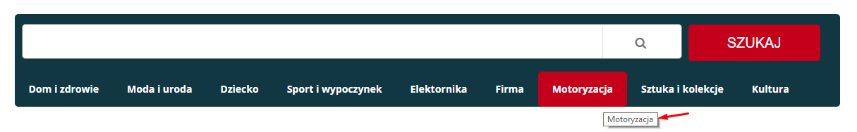

daria korzeniewska Posted August 28, 2016 Share Posted August 28, 2016 Witam, jak w załączonym obrazku (niestety nie widać położenia kursora, którym najeżdżam na jedną z kategorii w menu - "Motoryzacja"- podświetla się na czerwono) pojawia mi się wtedy cieniowany bloczek pod kursorem (wskazany przez czerwoną strzałkę) z nazwą kategorii. Mam pytanie co trzeba zmienić, żeby tego się pozbyć? Bardzo dziękuję za jakieś wskazówki. Link to comment Share on other sites More sharing options...

Daresh Posted August 28, 2016 Share Posted August 28, 2016 Pewnie trzeba by usunąć atrybut title z elementu. 1 Link to comment Share on other sites More sharing options...
vekia Posted August 29, 2016 Share Posted August 29, 2016 $html .= '<a href="'.$link.'" title="'.$category['name'].'">'.$category['name'].'</a>'; zmieniamy na: $html .= '<a href="'.$link.'" >'.$category['name'].'</a>'; blocktopmenu.php wewnatrz funkcji protected function generateCategoriesMenu($categories, $is_children = 0) po zmianach generujemy menu na nowo 1 Link to comment Share on other sites More sharing options...
daria korzeniewska Posted August 31, 2016 Author Share Posted August 31, 2016 Dzięki bardzo za pomoc, udało się zmienić a i jak by ktoś potrzebował override module na przyszłość http://nemops.com/override-prestashop-modules-core/#.V8bKXJiLTIV Link to comment Share on other sites More sharing options...
