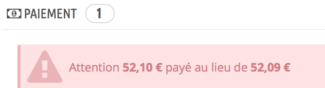

Je me permets de vous écrire car je rencontre un probleme avec le module Paypal depuis la mise à jour hier
sur mon site je pratique des remises au poucentage sur tous mes produits , ce qui donne des prix avec des virgules (exemple  : 17,37€ ) lorsque un client achète plusieurs pièces d'un produit le prix total du panier varie de 1 ou 2 centimes parrapport à celui de la facture , cela entraine une erreur de paiement Paypal dans mon back office ainsi que pour le client , mais le client est débité du paiement .
Certains client pensent que le paiement n'est pas passé et effectue à nouveau le paiement
j'adresse en pièce jointe la capture d'écran
Pouvez vous m'aider à résoudre ce problème
