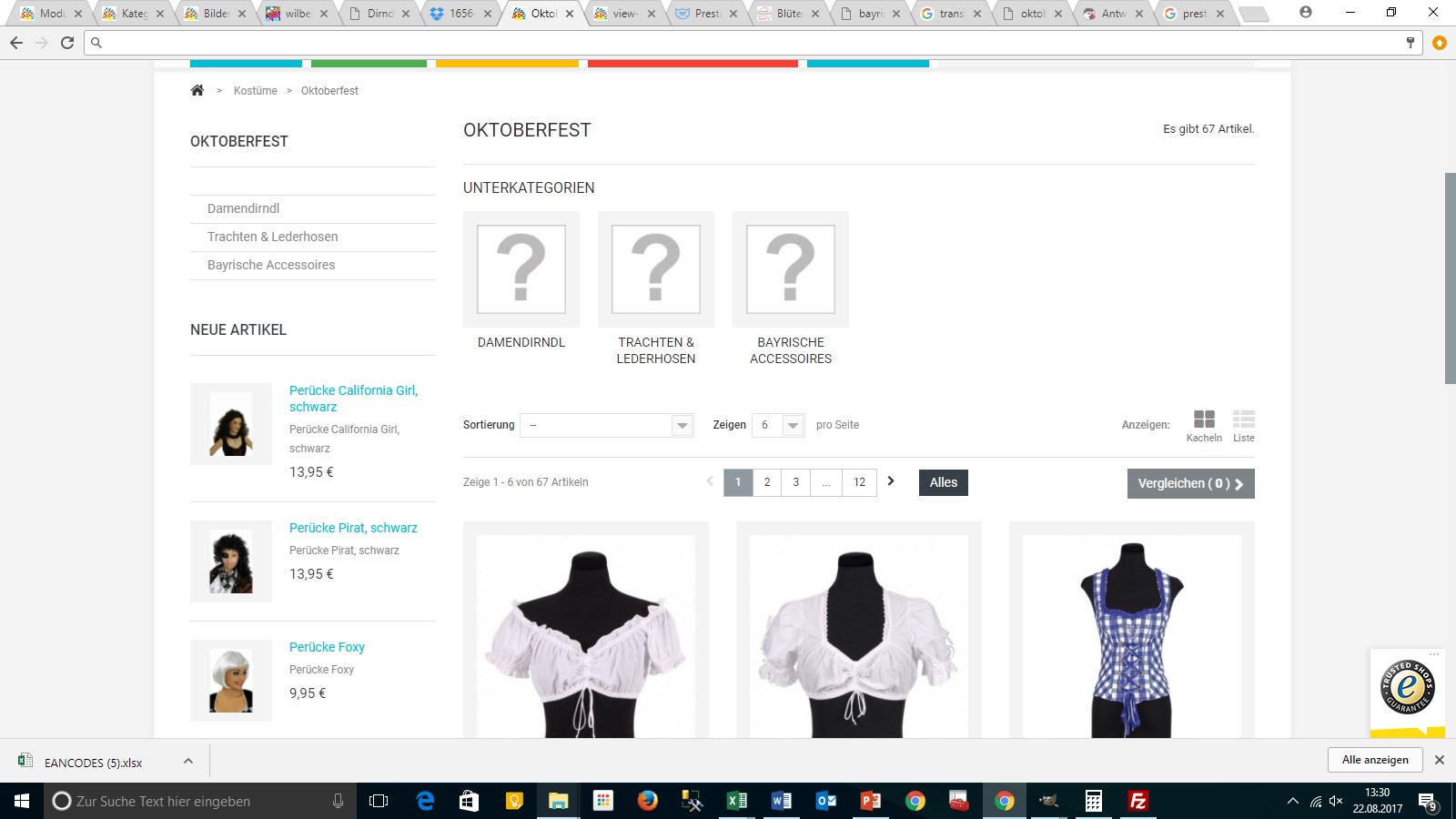

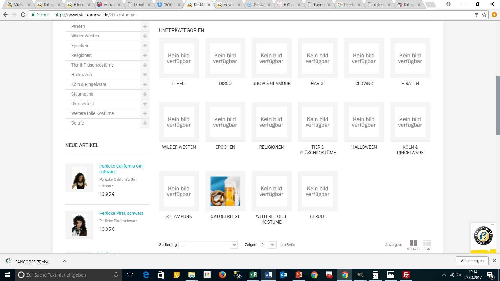

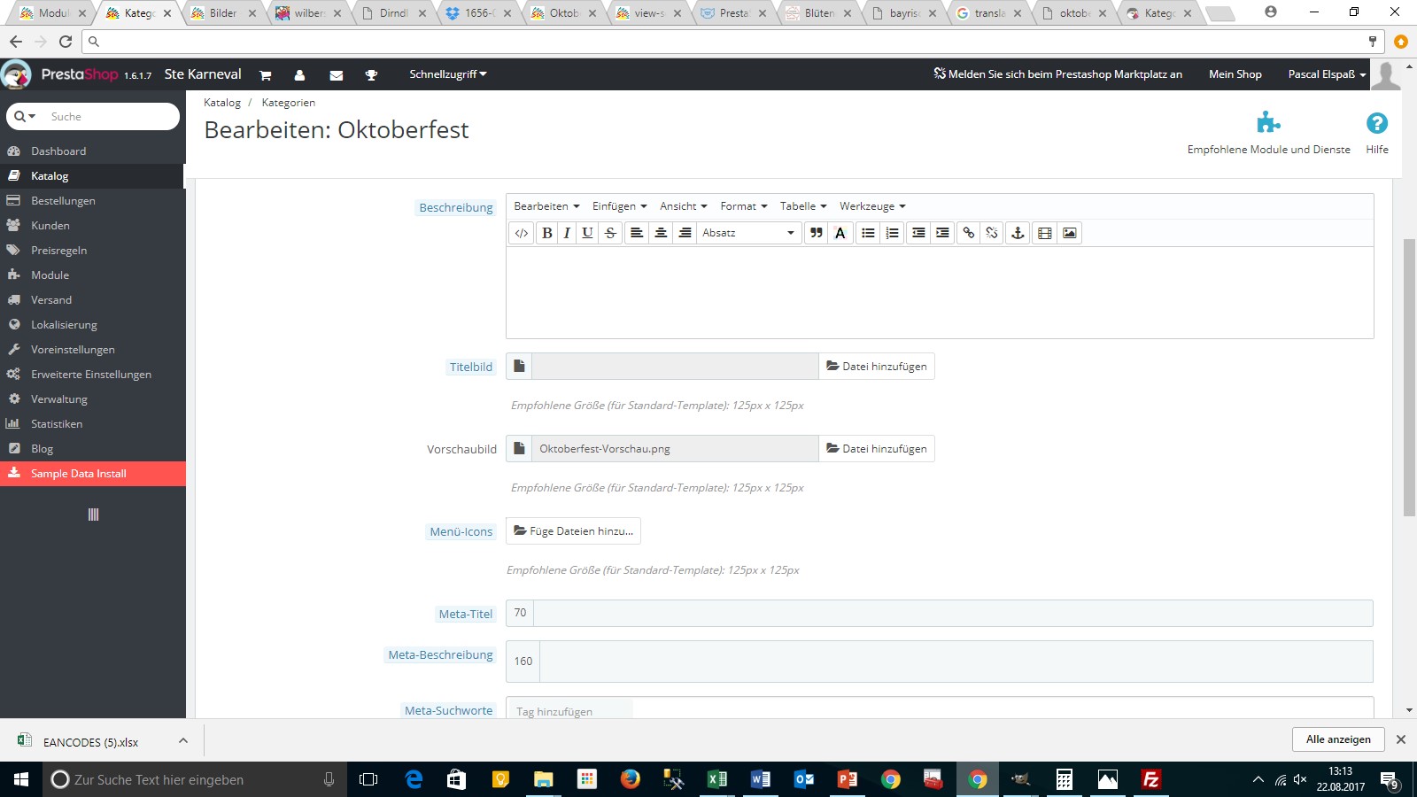

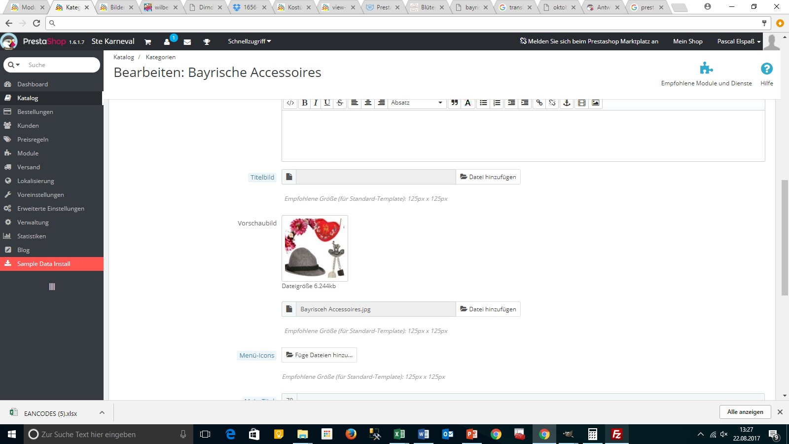

DieserEppi Posted August 22, 2017 Share Posted August 22, 2017 (edited) Hallo Community, Haut mich ruhig aber ich finde immer nur die gleichen 2 Threads die mir leider nicht weiterhelfen. Auch ich habe das nette Problem mit den Bildern der Unterkategorien. Um mein Problem zu erläutern benutzte ich die Kategorien Start->Kostüme->Oktoberfest->Damendirndl /Trachen & Lederhosen /Bayrische Accessoires. "Start->Kostüme" wird in der Nav.Leiste oben angezeigt und bracht demzufolge kein Bild. Unter "Kostüme" ist unter anderem auch die Kategorie "Oktoberfest", welche ich ganz nochmal mit einem Vorschaubild versehen (Bild 1) habe und dieses auch entsprechend angezeigt wird (Bild 2). Das große Kategoriebild, worin auch der Text eingebettet sein soll lasse ich dort erstmal außen vor. Jetzt möchte ich das gleiche für die Unterkategorien von "Oktoberfest" machen. Habe also wieder ein Bild inder entsprechenden Größe vorbereitet und es in der Kategorie "Bayrische Accessoires" eingefügt (Bild 3). Nun sind unter "Oktoberfest" alle Unterkategorien nur mit einem Fragezeichen versehen (nicht mehr wie vorher mit "Kein Bild verfügbar")(Bild 4). Ich hab mich natürlich beriets durchs Internet geklickt und verscheidene Lösungsansätze probiert. Die Bilder sind im richtigen Größen- und Dateiformat. Habe in meinem Jugendlichen Übermut ein wenig bei den Bildformaten verstellt, in der Hoffnung etwas zu erreichen, leider vergeblich. Will nicht beschwören dass ich es nicht selbst dadurch vergeigt habe. So sehen momentan die Bildformate bei mir aus. (Bild 5) Ich werd auch nicht ganz schlau draus, wann der wo welches Bild benutzt und wie ich das herausfinden kann. Beginne langsam zu vertzwifeln und wäre über jede Hilfe dankebar. Hochachtungsvoll Dieser Eppi Edited August 22, 2017 by DieserEppi (see edit history) Link to comment Share on other sites More sharing options...

rictools Posted August 22, 2017 Share Posted August 22, 2017 Erst einmal würde ich die Dateinamen der Bilder ohne Leerzeichen schreiben. Wenn dann noch Fragezeichen angezeigt werden, lösche erst mal alle Caches (auch im Browser). Klicke rechts auf das Fragezeichen-Bild und wähle "in neuem Tab anzeigen", jetzt siehst du den Dateinamen und kannst per FTP prüfen, ob diese Datei existiert. Evtl. mußt du alle Dateien für die Kategorien noch einmal generieren. Link to comment Share on other sites More sharing options...

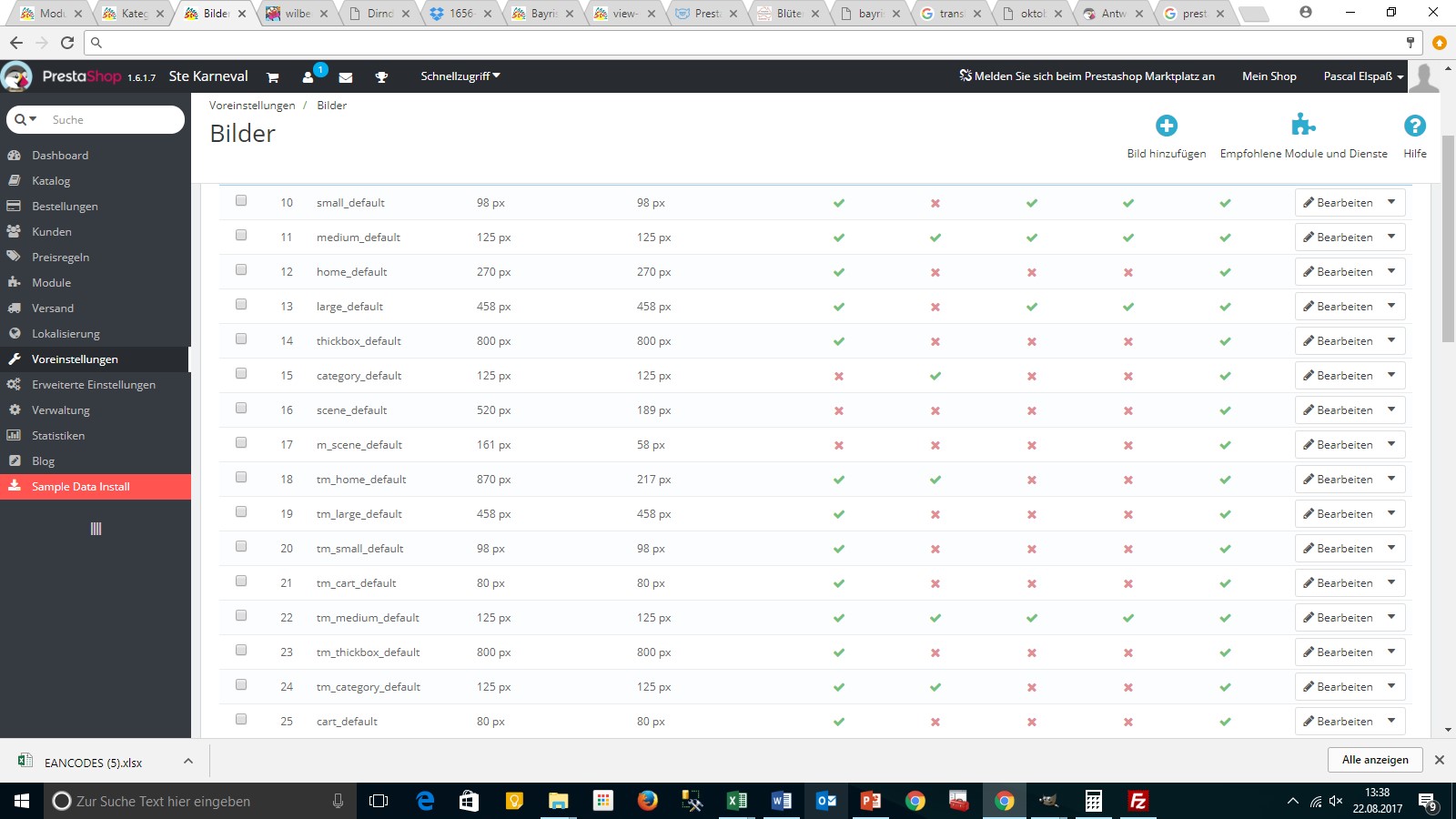

DieserEppi Posted August 23, 2017 Share Posted August 23, 2017 Vielen Dank für die Antwort. Hab alle von rictools angegeben schritte ausgeführt. Dateiname des Bildes ohne Leerzeichen. Cache von Prestashop und meinem Browser gelöscht, Vorschaubilder der Kategorien neu generiert, aber leider hat sich nichts geändert. Hab mir danach den Link des Bildes angesehen (https://www.*******.de/c/123-tm_medium_default/bayrische-accessoires.jpg) Wenn ich mich ja nicht ganz täusche ist "123-tm_medium_default" so wie es im Link steht doch ein Verzeichnis und "bayrische-accessoires.jpg" der Dateiname des Bildes?! Hab einige Bilder in dem Verzeichnis mit den Namen "123-tm_home_default2x.jpg","123-tm_medium_default2x.jpg". Diese Dateien beihalten alle das Bild welche ist vergeblich versuche hochzuladen. Werde aus dem ganzen leider nicht so wirklich schlau. Würde mich nach wie vor über jede Hilfe freuen. Hochachtungsvoll Dieser Eppi Link to comment Share on other sites More sharing options...
SliderFlash Posted August 23, 2017 Share Posted August 23, 2017 (edited) Also Wen du Unterkategorie Vorschaubild Ladest das siehst du dann wen du auf die Kategorie im Menü Klickst , die Fragezeichen sind Artikel Dummybilder von der Unterkategorie. Das Titel Bild wir angezeigt wen du auf Vorschaubild klickst... Also geh zu deinem Shop, Klicke oben im Menü auf Kategorie jetzt siehst du Vorschaubild, klicke auf Vorschaubild ,jetzt siehst du Titelbild von Unterkategorie. Edited August 23, 2017 by SliderFlash (see edit history) Link to comment Share on other sites More sharing options...

DieserEppi Posted August 23, 2017 Share Posted August 23, 2017 Danke nochmals für die Antwort. Ich glaube wir reden etwas aneinander vorbei. Mir ist wohl bekannt wo die Vorschaubilder angezeigt werden. Nur lade ich ein Bild hoch und was rauskommt ist das Fragezeichen. Geht man im Kategoriebaum einen Ast zurück, klappt alles wunderbar. Schau dir meinen Post oben mal an. Hochachtungsvoll DieserEppi Link to comment Share on other sites More sharing options...
SliderFlash Posted August 23, 2017 Share Posted August 23, 2017 Auf den Bildern sieht man das es Nicht Standard Template ist, das Problem liegt eher am Template, also würde ich mal den Template Ersteller fragen. Link to comment Share on other sites More sharing options...
