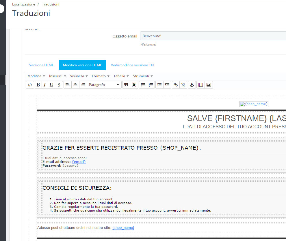

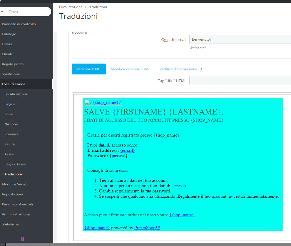

duemilioni Posted August 24, 2016 Share Posted August 24, 2016 Ciao uso la versione 1.6.1.6 sto traducendo le mail accedendo da BO Localizzazione>Traduzioni>Traduzioni modelli email Scelgo il NUCLEO piuttosto che un tema e la lingua ITALIANO Prima voce: CORE EMAIL > Italiano la versione HTML che vedo è come da foto che allego... un fondo cyano e testo in Times new roman se clicco su Modifica Versione HTML invece è tutto ok (verificato anche facendo copia del sorgente come sistemo ? da cosa potrebbe dipendere ? Grazie Link to comment Share on other sites More sharing options...
duemilioni Posted August 24, 2016 Author Share Posted August 24, 2016 allora... ho cercato in giro ed effettivamente il problema è noto ! ho trovato una soluzione parziale qui: https://www.prestashop.com/forums/topic/461708-email-templates-translations-not-working-or-missing/ effettivamente settando a NO la voce Usa la Libreria HTMLPurifier SÌNO Pulisci il contenuto HTML nei campi di testo. Si raccomanda di lasciare abilitata questa opzione. Un video su come fare è disponibile qui: https://www.youtube.com/watch?v=gbBNJV890fc ma basta andare su IMPOSTAZIONI>GENERALE e si trova la voce Usa la Libreria HTMLPurifier anche se viene SCONSIGLIATO di cambiare questa impostazione il problema si rivolve parzialmente, spariscono infatti i fondi cyano ma ... rimane il cambio di formattazione del font trasformando in times new roman Una soluzione a pagamento pare essere: https://www.prestashop.com/forums/topic/422167-module-e-mail-templates-editor/ ma mi sembra impossibile che non esista un metodo nativo per modificare le mail senza dover ricorrere ad un modulo a pagamento... che senso avrebbe ? Proseguirò le ricerche e se trovo soluzione le posto nel frattempo sono parto anche ad altri contributi Link to comment Share on other sites More sharing options...
