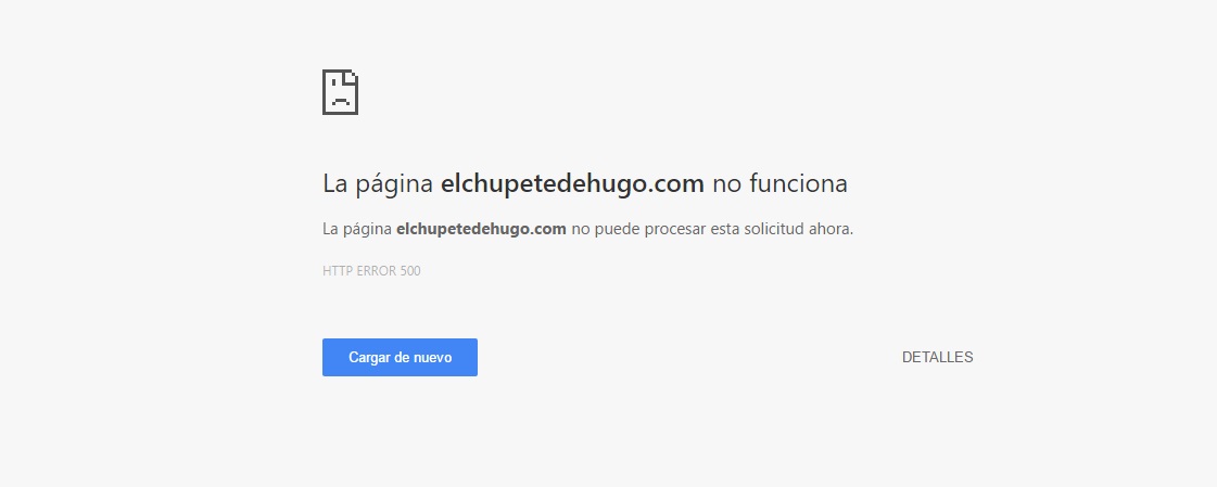

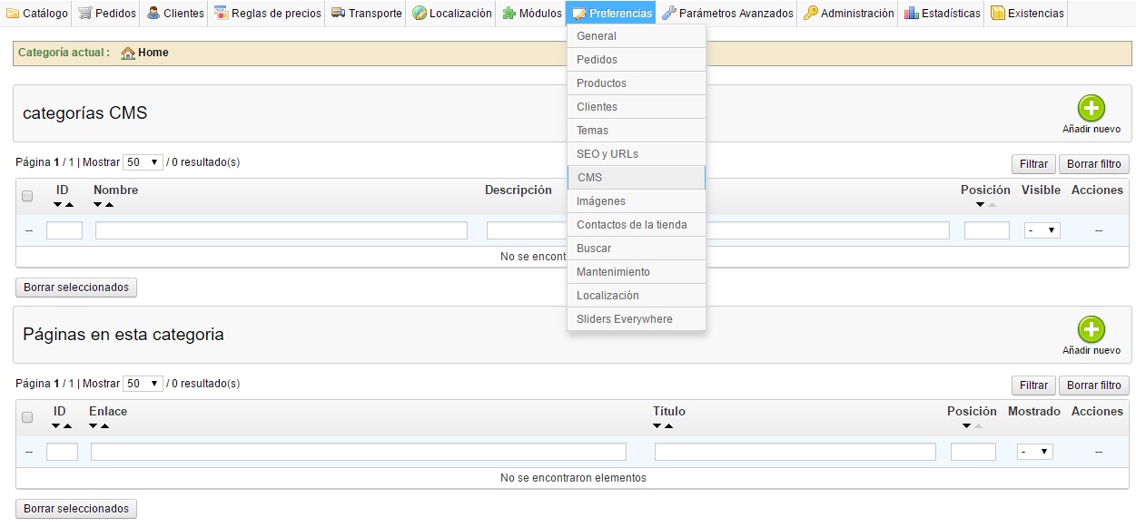

elchupetedehugo Posted August 23, 2016 Share Posted August 23, 2016 Hola a todos chicos, hoy intentando modificar la información de la tienda (modos de pago, envíos y devoluciones....)me ha salido http error 500. Explico: tengo prestashop 1.5.6.1, en el apartado preferencias y pinchando en CMS me manda al apartado para configurar o añadir categorías CMS y páginas en estas categoría. (archivo 1) Bueno pues al pulsar en añadir nuevo en páginas en esta categoria se me abre una página que pone HTTP ERROR 500y no puedo configurar nada ni añadir nada. (archivo 2) Link to comment Share on other sites More sharing options...
