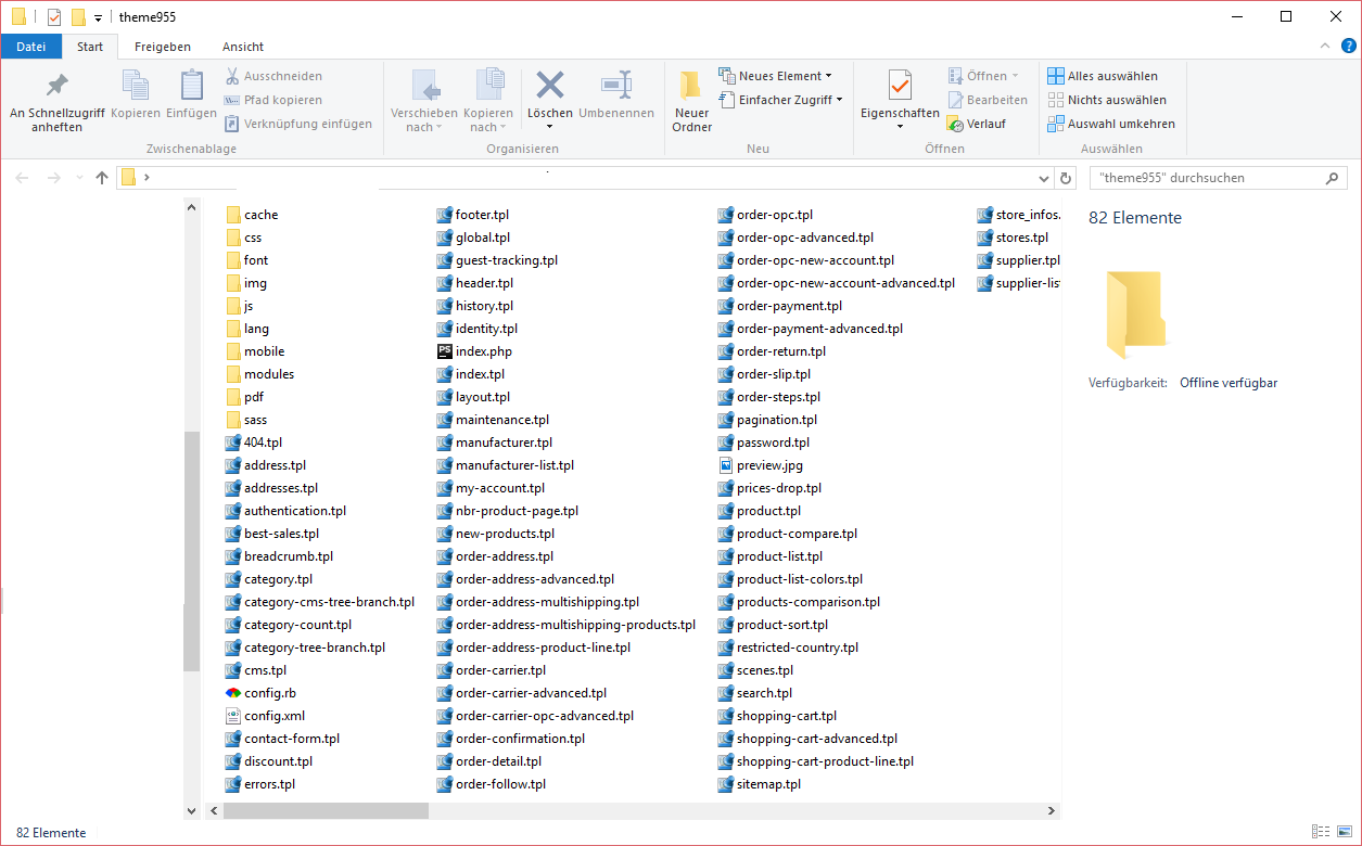

PIXnetDesigns Posted August 22, 2016 Author Share Posted August 22, 2016 Hallo, also die Dateien scheinen vorhanden zu sein. So sieht es zumindest aus. Ich habe - wie schon erwähnt - bereits einige Hooks nachträglich in das Template eingefügt. Aber an dieser Stelle bin ich relativ Ratlos, welche Datei ich anfassen muß. Dank des Debug-Modes erhalte ich im letzten Bestellschritt folgende Fehlermeldungen: Notice: Undefined index: HOOK_PAYMENT in /[..]/cache/smarty/compile/a3/02/55/a302553fa2d3c070eb15da7c7f156cec0898bb11.file.order-payment.tpl.php on line 121Notice: Trying to get property of non-object in /[..]/cache/smarty/compile/a3/02/55/a302553fa2d3c070eb15da7c7f156cec0898bb11.file.order-payment.tpl.php on line 121 Link to comment Share on other sites More sharing options...
rictools Posted August 23, 2016 Share Posted August 23, 2016 also die Dateien scheinen vorhanden zu sein. So sieht es zumindest aus. Das mit den Hooks ist etwas, wo ich überhaupt noch nicht durchblicke ... Aber bei mir gibt es außer der order-payment.tpl und der order-payment-advanced.tpl noch eine order-payment-classic, in der - anders als in den beiden anderen Dateien - auch HOOK-PAYMENT vorkommt. Link to comment Share on other sites More sharing options...
