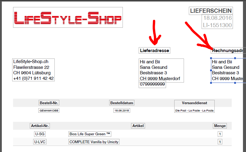

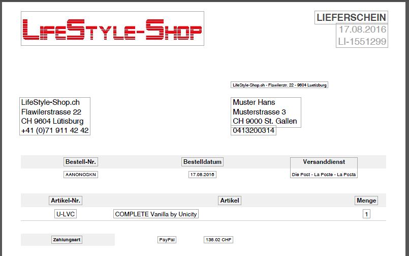

Birel34 Posted August 19, 2016 Share Posted August 19, 2016 Hallo und guten Tag zusammen Wenn ich eine Bestellung habe, wo der Besteller/Kunde nur eine Adresse hinterlegt hat, wird der Lieferschein auch nur mit der Adresse erstellt, siehe Bild: Hat ein Besteller/Kunde eine Hauptadresse und eine separate Lieferadresse hinterlegt, erscheint der Lieferschein so: Das sieht ja katastrophal aus!!! Wo und wie kann man das anpassen? Auf dem Lieferschein sollte ja nur die Lieferadresse sein. Besten Dank für die Hilfe. Freundliche Grüsse Rolando Link to comment Share on other sites More sharing options...
eleazar Posted August 19, 2016 Share Posted August 19, 2016 Tja, das solltest du vielleicht mit demjenigen besprechen, der den Original-Lieferschein hier "verschönert" hat. Link to comment Share on other sites More sharing options...

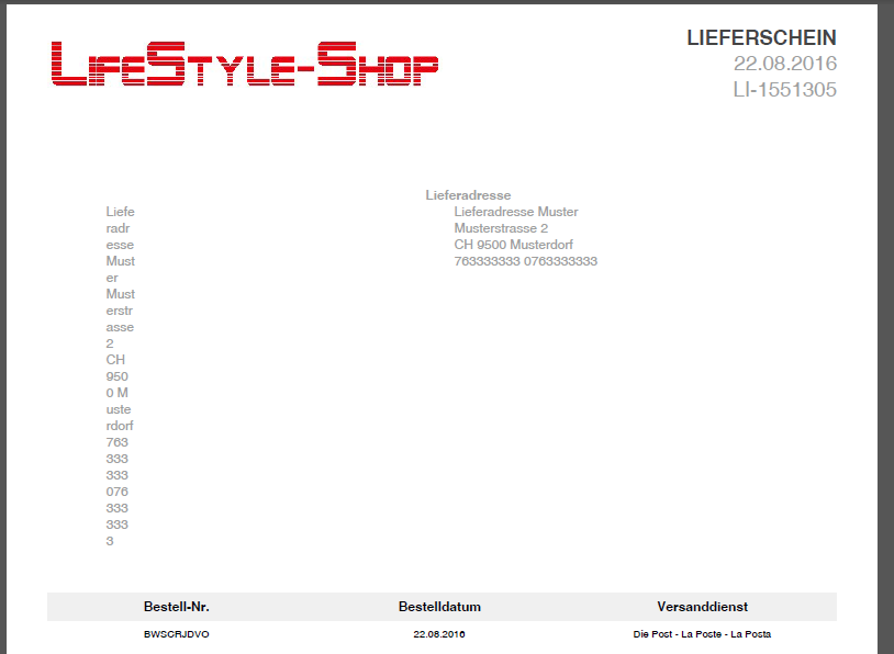

Birel34 Posted August 19, 2016 Author Share Posted August 19, 2016 (edited) Hallo eleazar Danke für den Stuppser... Habe nun in der Datei "delivery-slip.addresses-tab.tpl folgendes angepasst: So hat es vor der Anpassung ausgesehen: <table id="addresses-tab" cellspacing="0" cellpadding="0"> <tr> <td width="58%"><span class="bold"> </span><br/><br/> {$order_invoice->shop_address} </td> {if !empty($invoice_address)} <td width="33%">{if $delivery_address}<span class="bold">{l s='Delivery Address' pdf='true'}</span><br/><br/> {$delivery_address} {/if} </td> <td width="33%"><span class="bold">{l s='Billing Address' pdf='true'}</span><br/><br/> {$invoice_address} </td> {else} <td width="66%">{if $delivery_address}<span style="font-size: 6pt;">LifeStyle-Shop.ch - Flawilerstr. 22 - 9604 Luetisburg</span><br/><br/> {$delivery_address} {/if} </td> {/if} </tr> </table> Nun habe ich folgende Zeilen rausgenommen: <td width="33%"><span class="bold">{l s='Billing Address' pdf='true'}</span><br/><br/> {$invoice_address} </td> und habe noch folgenden Text ersetzt: <td width="33%">{if $delivery_address}<span class="bold">{l s='Delivery Address' pdf='true'}</span><br/><br/> {$delivery_address} mit <td width="33%">{if $delivery_address}<span style="font-size: 6pt;">LifeStyle-Shop.ch - Flawilerstr. 22 - 9604 Luetisburg</span><br/><br/> {$delivery_address} und das Resultat ist folgendes: Ist dieses Vorgehen richtig ? Oder muss man es anderst lösen? Danke für ein kurzes Feedback... Edited August 19, 2016 by Birel34 (see edit history) Link to comment Share on other sites More sharing options...
eleazar Posted August 19, 2016 Share Posted August 19, 2016 Sagen wir mal so, wenn du für eine Tabelle, die ja nur max. 100% ihrer Breite haben kann, im Höchstfall 190% vergibst, hast du ein Problem ... Link to comment Share on other sites More sharing options...
Birel34 Posted August 19, 2016 Author Share Posted August 19, 2016 Welches Problem denn? Muss ich noch was anpassen? Link to comment Share on other sites More sharing options...
eleazar Posted August 19, 2016 Share Posted August 19, 2016 Mehr als 100% geht nicht! <table style="width: 92%; font-size: 10pt; color: #9E9F9E;"> <tr><td style="width: 4%"> </td> </td> <tr> <td style="width: 44%;"><span style="font-weight: bold;">{l s='' pdf='true'}</span></td> <td style="width: 4%"> </td> <td style="width: 44%;"><span style="font-weight: bold;">{l s='Delivery Address' pdf='true'}</span></td> </tr> <tr> <td style="width: 4%"> </td> <td style="height: 105px;"><br />{if empty($delivery_address)}{$invoice_address|replace:"Deutschland":""}{else}{$delivery_address|replace:"Deutschland":""}{/if}</td> <td> </td> <td style="height: 105px;"><br />{if empty($delivery_address)}{$invoice_address|replace:"Deutschland":""}{else}{$delivery_address|replace:"Deutschland":""}{/if}</td> </tr> </table> Insgesamt 92% von möglichen 100%, um ins Brief-Adressfeld einzurücken. Falls Inlandsrechnung/-lieferschein, Land in Adresse nicht anzeigen. <table id="addresses-tab" cellspacing="0" cellpadding="0"><tr><td width="33%"><span class="bold"> </span><br/><br/>{if isset($order_invoice)}{$order_invoice->shop_address}{/if}</td><td width="33%">{if $delivery_address}<span class="bold">{l s='Delivery Address' pdf='true'}</span><br/><br/>{$delivery_address}{/if}</td><td width="33%"><span class="bold">{l s='Billing Address' pdf='true'}</span><br/><br/>{$invoice_address}</td></tr></table> 3 x 33% = 99% von möglichen 100% <table id="addresses-tab" cellspacing="0" cellpadding="0"> <tr> <td width="33%"><span class="bold"> </span><br/><br/> {$order_invoice->shop_address} </td> {if !empty($invoice_address)} <td width="33%">{if $delivery_address}<span class="bold">{l s='Delivery Address' pdf='true'}</span><br/><br/> {$delivery_address} {/if} </td> <td width="33%"><span class="bold">{l s='Billing Address' pdf='true'}</span><br/><br/> {$invoice_address} </td> {else} <td width="66%">{if $delivery_address}<span class="bold">{l s='Billing & Delivery Address' pdf='true'}</span><br/><br/> {$delivery_address} {/if} </td> {/if} </tr></table> Insgesamt entweder 99% oder nur 66% von möglichen 100%. Nun verstanden? Link to comment Share on other sites More sharing options...
Birel34 Posted August 19, 2016 Author Share Posted August 19, 2016 OK... ich verstehe 100% ist 100% Nun noch einen Frage.. nun sieht es wie nachfolgt aus: <table id="addresses-tab" cellspacing="0" cellpadding="0"> <tr> <td width="66%"><span class="bold"> </span><br/><br/> {$order_invoice->shop_address} </td> {if !empty($invoice_address)} <td width="33%">{if $delivery_address}<span style="font-size: 6pt;">LifeStyle-Shop.ch - Flawilerstr. 22 - 9604 Luetisburg</span><br/><br/> {$delivery_address} {/if} </td> {else} <td width="66%">{if $delivery_address}<span style="font-size: 6pt;">LifeStyle-Shop.ch - Flawilerstr. 22 - 9604 Luetisburg</span><br/><br/> {$delivery_address} {/if} </td> {/if} </tr> </table> Also im ersten Bereich, ich meinen diesen hier: <td width="66%"><span class="bold"> </span><br/><br/> {$order_invoice->shop_address} habe ich 66% angegeben. Das ist doch so gemeint, dass mir 66% Platz freigelassen wird, bis der nächste Text kommt. Also hier, in diesen 66% wird meine Absenderadresse angezeigt und nichts anderes. Im zweiten Bereich: <td width="33%">{if $delivery_address}<span style="font-size: 6pt;">LifeStyle-Shop.ch - Flawilerstr. 22 - 9604 Luetisburg</span><br/><br/> {$delivery_address} Hier werden nochmals 33% freigelassen und zwar für die Lieferadresse. Warum der dritte Bereich: <td width="66%">{if $delivery_address}<span style="font-size: 6pt;">LifeStyle-Shop.ch - Flawilerstr. 22 - 9604 Luetisburg</span><br/><br/> {$delivery_address} Hier habe ich 66%. Also sind wir weit über 100%.Ich Frage mich, warum braucht es diesen dritten bereich? Denn der dritte Bereich ist ja gleich wie der zweit.Wenn ich diesen aber raus nehme, geht nichts mehr, sprich es wird kein Lieferschein erzeugt, kommt eine Fehlermeldung. Danke für die Klärende Antwort. Link to comment Share on other sites More sharing options...

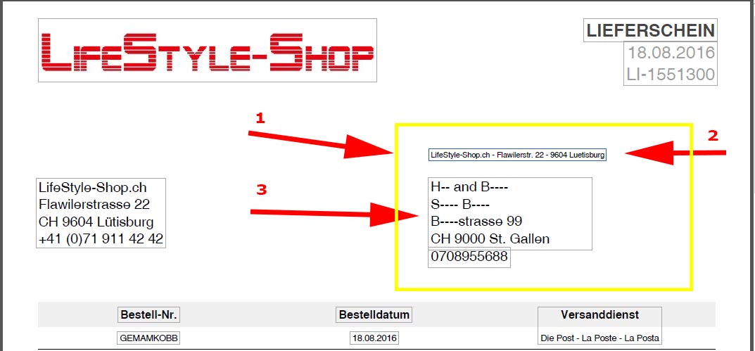

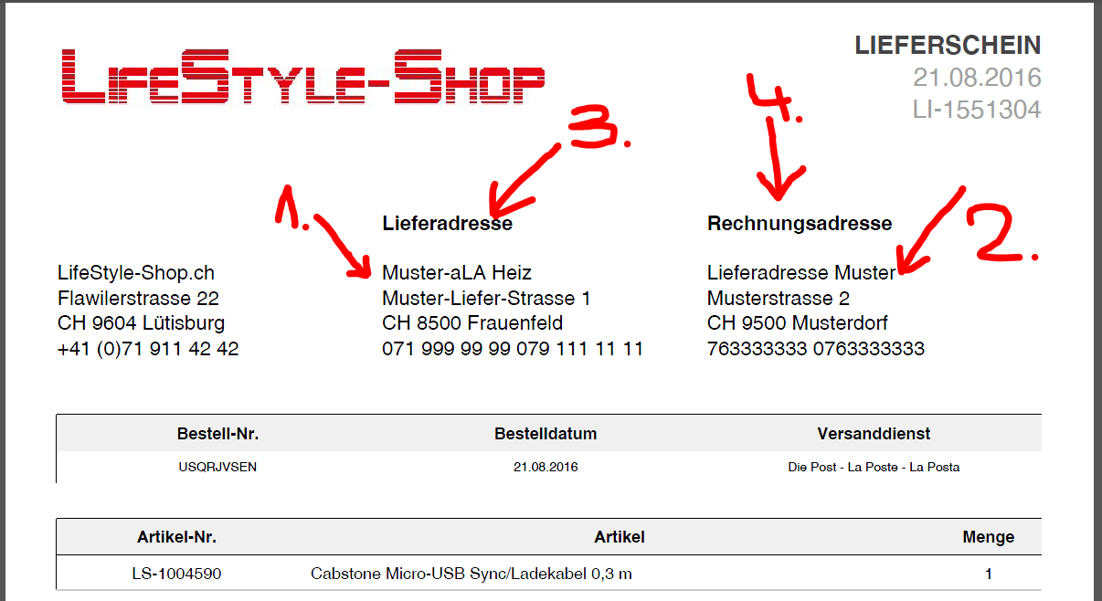

Birel34 Posted August 19, 2016 Author Share Posted August 19, 2016 Nein... ich will nicht an mich selbst liefern... auf keinen Fall... da hätten die Besteller keine Freude... Also hier nochmals das Bild: 1 - Dieses gelbe Feld stell das sichtbare Fenster des Couvert dar. 2 - Das ist die Absenderadresse, damit bei einer allfälligen Retoure der Postbeamte nicht alles öffnen muss. 3 - Das ist die Lieferadresse. Wie Du sehen kannst, wird auch ein grosser Unterschied der Schriftgrösse von der Post verlangt zwischen Absender und Empfänger. So wird das Paket nie an mich geliefert, sondern an den Empfänger. Link to comment Share on other sites More sharing options...
rictools Posted August 21, 2016 Share Posted August 21, 2016 Grundsätzlich kann man so viel basteln, wie man will, solange man die Originaldatei gesichert hat ... Nochmal zur Erläuterung, es sind entweder zweimal 33 % für unterschiedliche Rechnungs- und Lieferadressen oder 66 % wenn beide Adressen identisch sind. Das ganze ist wohl etwas nach rechts gerückt, um in das Adressfenster zu passen und ragte dann im ersten Fall über den rechten Papierrand hinaus. Jedenfalls, wenn du mit dem Layout so zufrieden bist, ist doch alles OK ... Link to comment Share on other sites More sharing options...
Birel34 Posted August 21, 2016 Author Share Posted August 21, 2016 (edited) Hallo Christian Danke für Deine Erläuterung... Nun muss ich mal zuerst was geklärt haben. Wir verwenden hier Versandtaschen oder Briefkuverts mit Adress-Fenster links oder rechst. Ich gehe mal davon aus, dass das auch die Praxis in der ganzen EU ist. War kann nun PS keinen Lieferschein oder eine Rechnung erstellen, dass dieses Kriterium erfüllt? Ich haben nun die Beiden Originale, "delivery-slip.addresses-tab.tpl" und "invoice.addresses-tab.tpl" nochmals hochgeladen um die Beispiel zu Zeigen. Zuerst mal die Rechnung (Bestell- und Liferadresse sind gleich: Hier sehen wir links den Absender, in der Mitte die Lieferadresse und Rechts die Rechnungsadresse Ich glaube zu sagen so passt es. und nun das Beispiel wenn die Bestell und Lieferadresse sich unterscheiden: Dann haben wir schon den ersten Fehler, Punkt 1 ist die Bestelladresse und Punt 2 ist die Liferadresse, also genau verkehrt. Nun die Lieferscheine (Bestell- und Liferadresse gleich): Der Lieferschein für den Besteller sieht nun folgendermassen aus: Die Adresse ist in der Mitte, sollte entweder links oder rechts sein je nach Fenstercouvert. Liferschein (Bestell- und Liferadresse unterschiedlich): Punkt 1 ist die Rechnungsadresse und Punkt 2 die Lieferadresse, Punkt 3 + 4 müssten somit invertiert sein. Nun wäre es von Vorteil, wenn man nach auswählen könnte, auf welcher Seite die Adresse erscheinen so, link oder rechts, je nach dem was man für ein Fenster-Couvert verwendet. Diese Situation ist so nicht tragbar, so muss man immer die Lieferscheine nachträglich anpassen. Ich glaube das sollte doch lösbar sein. Edited August 21, 2016 by Birel34 (see edit history) Link to comment Share on other sites More sharing options...

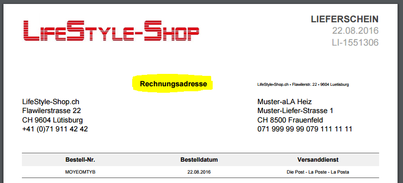

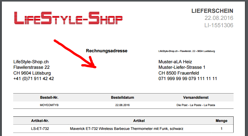

Birel34 Posted August 22, 2016 Author Share Posted August 22, 2016 Hallo Ihr Lieben... herzlichen Dank für die hinweise, die Ihr mir bis dahin gegeben habt. Das PDF für Rechnung geht jetzt. Nun noch einen Frage zum Lieferschein. Haben diesen nun mal so angepasst <table id="addresses-tab" cellspacing="0" cellpadding="0"> <tr> <td width="33%"><span class="bold"></span><br/><br/> {if isset($order_invoice)}{$order_invoice->shop_address}{/if} </td> <td width="33%"><span class="bold">{l s='Billing Address' pdf='true'}</span><br/><br/> {$invoice_address} </td> <td width="33%"><span style="font-size: 6pt;">LifeStyle-Shop.ch - Flawilerstr. 22 - 9604 Luetisburg</span><br /><br /> {$delivery_address} </td> </tr> </table> und der Lieferschein erscheint folgender massen wenn es eine Unterschiedliche Liefer- und Rechnungsadresse gibt: Das passt... Wenn ich nun aber die gleiche Anschrift für Rechnung und Lieferschein habe, erscheint der Lieferschein so: Es fehlt die Rechnungsadresse. Hab schon alles versucht, aber nicht hinbekommen. Was muss ich noch eingeben? Danke. Link to comment Share on other sites More sharing options...
rictools Posted August 22, 2016 Share Posted August 22, 2016 Es fehlt die Rechnungsadresse. Ich würde ja einfach das Wort Rechnungsadresse mit einer if-Bedingung entfernen, wozu die Adresse zweimal drucken? Irgendwo scheint, wenn Rechnungs- und Lieferadresse identisch sind, die Variable invoice_address geleert zu werden. Du könntest aber auch mit einer if-Bedingung festlegen, daß, wenn invoice_address leer ist, statt dessen delivery_address angezeigt wird. Link to comment Share on other sites More sharing options...
Birel34 Posted August 23, 2016 Author Share Posted August 23, 2016 Ja da geb ich Dir Recht... warum die Adresse zweimal schreiben, wenn es die gleiche ist. Mein Gedanke dazu ist, wenn es zwei unterschiedliche Adressen sind, sollte die Rechnungsadresse sichtbar sein. Im weiteren sollte ja auch der Text "Rechnungsadresse" nicht sichtbar sein, wenn keine Adresse geschrieben wird, auf dem Lieferschein, oder nicht? Wie würde dann einen solche "if" Bedingung denn aussehen? Danke. Link to comment Share on other sites More sharing options...

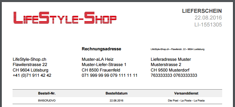

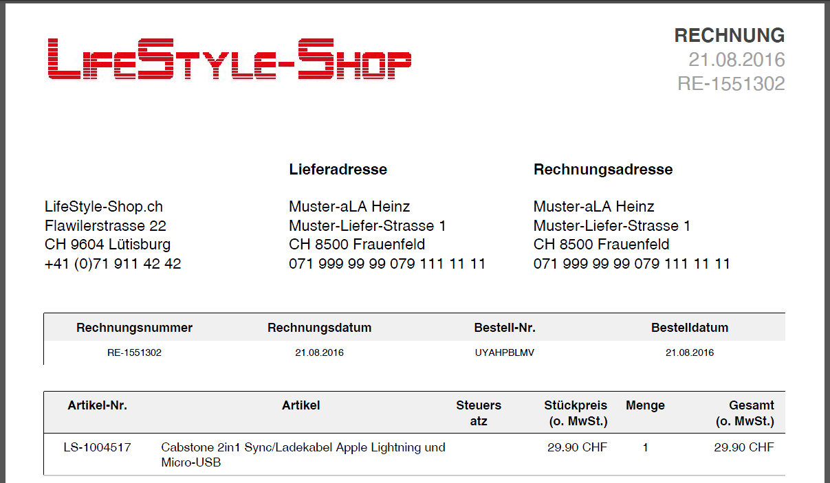

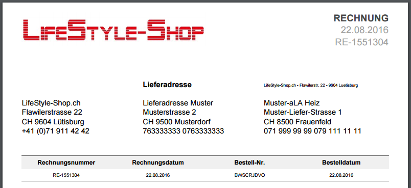

Birel34 Posted August 24, 2016 Author Share Posted August 24, 2016 (edited) Hallo Zusammen Zuerst nochmals recht herzlichen Dank für die Stupser und Anregungen, natürlich auch für die Kritik... nur so kann man was dazu lernen. Nun nochmals ganz kurz zur Rekapitulation: Rechnung pdf passt das sieht nun so aus: Liefer- und Rechnungsadresse gleich: Liefer- und Rechnungsadresse verschieden: Mit dem kann ich gut leben. ----------------------------------- Lieferschein pdf passt noch nicht ganz Zuerst zeige ich Euch wie meie "delivery-slip.addresses-tab.tpl" aussieht: {* * 2007-2016 PrestaShop * * NOTICE OF LICENSE * * This source file is subject to the Academic Free License (AFL 3.0) * that is bundled with this package in the file LICENSE.txt. * It is also available through the world-wide-web at this URL: * http://opensource.org/licenses/afl-3.0.php * If you did not receive a copy of the license and are unable to * obtain it through the world-wide-web, please send an email * to [email protected] so we can send you a copy immediately. * * DISCLAIMER * * Do not edit or add to this file if you wish to upgrade PrestaShop to newer * versions in the future. If you wish to customize PrestaShop for your * needs please refer to http://www.prestashop.com for more information. * * @author PrestaShop SA <[email protected]> * @copyright 2007-2016 PrestaShop SA * @license http://opensource.org/licenses/afl-3.0.php Academic Free License (AFL 3.0) * International Registered Trademark & Property of PrestaShop SA *} <table id="addresses-tab" cellspacing="0" cellpadding="0"> <tr> <td width="33%"><span class="bold"></span><br/><br/> {if isset($order_invoice)}{$order_invoice->shop_address}{/if} </td> <td width="33%"><span class="bold">{l s='Billing Address' pdf='true'}</span><br/><br/> {$invoice_address} </td> <td width="33%"><span style="font-size: 6pt;">LifeStyle-Shop.ch - Flawilerstr. 22 - 9604 Luetisburg</span><br /><br /> {$delivery_address} </td> </tr> </table> Diese Datei erzeugt folgendes Resultat: Lieferschein mit gleicher Adresse für die Rechnung: Lieferschein mit anderer Adresse für die Rechnung: Nun wie Ihre sehen könnt, wird im Lieferschein, bei dem die Rechnungsadresse gleich ist, nichts angezeigt, aslo das Feld wie die Adresse stehen sollte, ist leer. Aber die Überschrift "Rechnungsadresse" wird trotzdem angezeigt. Bei der Variante, wo die Adresse für die Lieferung und der Rechnung nicht gleich sind, passt der Lieferschein, wird auch alles richtig dargestellt. So und nun komme ich zur Kernfrage: Kann man im Lieferschein, wo die Liefer- und Rechnungsadresse gleich ist folgendes Anpassen? Ich würde es gerne sehen, wenn im leeren Feld auch die Adresse drin stehen würde oder Die Überschrift soll nicht erscheinen "Rechnugsadresse". Es geht nur um diese zwei Varianten. Kann mir nun jemand sagen wie ich das bewerkstelligen kann?Was ich am Code noch anpassen muss? Danke. Edited August 24, 2016 by Birel34 (see edit history) Link to comment Share on other sites More sharing options...
eleazar Posted August 24, 2016 Share Posted August 24, 2016 Schau mal hier: https://www.prestashop.com/forums/topic/528285-telefonnummer-eingabe-backend-kunde-wo/?do=findComment&comment=2390356 Link to comment Share on other sites More sharing options...
rictools Posted August 24, 2016 Share Posted August 24, 2016 Die Überschrift soll nicht erscheinen "Rechnugsadresse". Erschlag mich nicht, wenn der Code nicht stimmt, ich bin nicht besonders bewandert in PHP / Smarty, so sollte es funktionieren: alt: <td width="33%"><span class="bold">{l s='Billing Address' pdf='true'}</span><br/><br/> neu: <td width="33%"> {if ($order_invoice || "")}<span class="bold">{l s='Billing Address' pdf='true'}</span>{/if}<br/><br/> Link to comment Share on other sites More sharing options...
Birel34 Posted August 25, 2016 Author Share Posted August 25, 2016 Halo rictools Ja Du hast die Lunte gerochen... hat fast funktioniert... musste noch was kleines anpassen und passt... Hier die Zeile, die Du mir geschrieben hast: neu: <td width = "33%"> {if ($ order_invoice || "")} <span class = "bold"> {ls = 'Rechnungsadresse' pdf = 'true'} </ span> {/ if } <br/> nun habe ich folgendes angepasst, aus "$order_invoice" habe ich "$invoice_address" gemacht <td width="33%"> {if ($invoice_address || "")}<span class="bold">{l s='Billing Address' pdf='true'}</span>{/if}<br/><br/> und es geht. Hier das Resultat: Lieferschein mit fremder Lieferadresse: Lieferschein mit gleicher Adresse: Grandios... gefällt mir immer besser... Ein kleiner Schönheitsfehler besteht noch, Das Wort "Rechnungsadresse" ist nicht bündig mit der Adresse darunter Nochmals ein riesiges Lob an Dich... und Herzlichen Dank... Link to comment Share on other sites More sharing options...

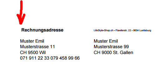

rictools Posted August 25, 2016 Share Posted August 25, 2016 Ein kleiner Schönheitsfehler besteht noch, Das Wort "Rechnungsadresse" ist nicht bündig mit der Adresse darunter Vor die if-Bedingung ist mir ein Leerzeichen gerutscht, das muß natürlich raus: alt: <td width="33%"> {if ($invoice_address || "")} neu: <td width="33%">{if ($invoice_address || "")} Link to comment Share on other sites More sharing options...
Birel34 Posted August 25, 2016 Author Share Posted August 25, 2016 upps... hab ich auch übersehen... passt... Danke. ich melde mich noch bei dir... Link to comment Share on other sites More sharing options...
