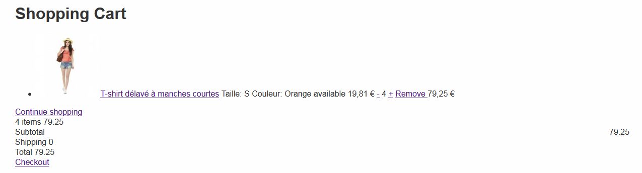

Atch Posted August 18, 2016 Author Share Posted August 18, 2016 (edited) Bon premier retour avec le theme starter ... Il est bugué ! Page catégorie : Page blanche Page produit: je sélectionne une déclinaison et hop direction panier sans sélection etc... J'ai peut être loupé une manip, j'y retourne Edited August 18, 2016 by Atch (see edit history) Link to comment Share on other sites More sharing options...
Atch Posted August 18, 2016 Author Share Posted August 18, 2016 Un truc qui n'a rien à voir avec le theme mais qui me dérange un peu 4 x 19.81 = 79.25 1 Link to comment Share on other sites More sharing options...
Guest Posted August 18, 2016 Share Posted August 18, 2016 (edited) ha les arrondis sont toujours aussi bien gérés, voire même mieux on dirait que sur la 1.6 est-ce que tes produits sont HT à la base et tu as activé la TVA Atch ? Edited August 18, 2016 by Guest (see edit history) Link to comment Share on other sites More sharing options...

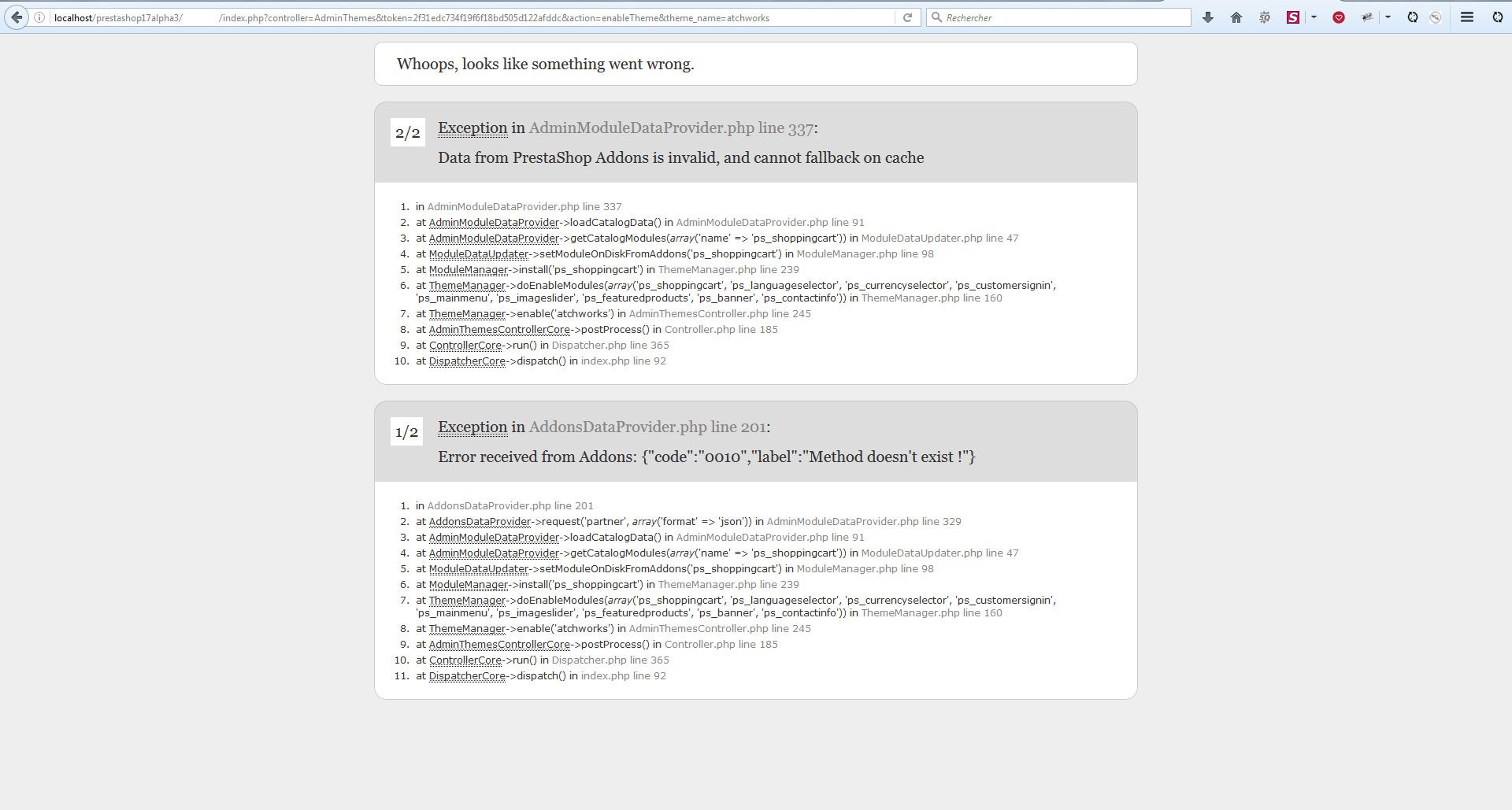

Atch Posted August 19, 2016 Author Share Posted August 19, 2016 Salut Julien, le test ci-dessus est sur une 1.7 beta2 avec la dernière version ( celle d'hier à 10h) du theme starter... J'ai une alpha3 mais sur cette dernière, impossible d'installer un theme ( page blanche, erreur ci-jointe) et pourtant même manipulation que sur la beta2Quand addons nous pousse actuellement à faire du theme 1.7, je me demande sur quelle base travailler. A l'heure actuelle, il me parait impossible de faire un theme fonctionnel avec une base incomplète (solution et theme) Je ne désespère pas travailler un jour sur cette 1.7 Par rapport à la 1.6, si je devais comparer le theme classic et le default bootstrap... A part la page panier qui est bien pensée sur classic, je trouve que l'on perd énormément en fonctionnalité ...Plus de panier en ajax, Plus de déclinaisons dynamiques avec les images de déclinaison, Plus de grid or list, ... PS : Ci-joint une copie de la page contact sur alpha3 et theme classic ( peut être déjà signalé). V++ Atch Link to comment Share on other sites More sharing options...
Julien Bourdeau Posted August 19, 2016 Share Posted August 19, 2016 Il vaut mieux tester sur une git. Tu devrais passer un peu de temps à mettre en place ton environnement, comme ca tu pourras récupérer les fixes facilement. En ce moment on corrige beaucoup de bug, donc quelques jours après la sortie de la beta elle est "périmé" puisque plein de chose ont déjà été corrigé. Si tu prends la dernière version du StarterTheme, mais pas la dernière version git du coeur, tu vas avoir des problèmes aussi. Concernant les fonctionnalités. La feature theme et grid va être HYPEP facile à reimplementer, si tu regardes les templates, tu verras que toutes les pages de liste heritent de "catalog/product-list.tpl", et que chaque thumbnail est crée à partir de "catalog/_partials/miniatures/product.tpl". En créant un template pour les miniatures en mode liste, et avec quelques lignes de JS tu peux proposer cette feature dans tes themes. https://github.com/PrestaShop/PrestaShop/blob/develop/themes/classic/templates/catalog/_partials/miniatures/product.tpl Pour l'ajax dans le panier normalement c'est bon, ca marche bien avec les + et - par contre je sais plus si on a corrigé le bug avec la saisie d'une valeur dans le champs. Faut que je regarde. Pour les images des déclinaisons, ça a été amélioré récemment: https://github.com/PrestaShop/PrestaShop/pull/5959 https://github.com/PrestaShop/PrestaShop/pull/5971 Link to comment Share on other sites More sharing options...
Atch Posted August 19, 2016 Author Share Posted August 19, 2016 Il vaut mieux tester sur une git. Tu devrais passer un peu de temps à mettre en place ton environnement, comme ca tu pourras récupérer les fixes facilement. En ce moment on corrige beaucoup de bug, donc quelques jours après la sortie de la beta elle est "périmé" puisque plein de chose ont déjà été corrigé. Si tu prends la dernière version du StarterTheme, mais pas la dernière version git du coeur, tu vas avoir des problèmes aussi. Concernant les fonctionnalités. La feature theme et grid va être HYPEP facile à reimplementer, si tu regardes les templates, tu verras que toutes les pages de liste heritent de "catalog/product-list.tpl", et que chaque thumbnail est crée à partir de "catalog/_partials/miniatures/product.tpl". En créant un template pour les miniatures en mode liste, et avec quelques lignes de JS tu peux proposer cette feature dans tes themes. https://github.com/PrestaShop/PrestaShop/blob/develop/themes/classic/templates/catalog/_partials/miniatures/product.tpl Pour l'ajax dans le panier normalement c'est bon, ca marche bien avec les + et - par contre je sais plus si on a corrigé le bug avec la saisie d'une valeur dans le champs. Faut que je regarde. Pour les images des déclinaisons, ça a été amélioré récemment: https://github.com/PrestaShop/PrestaShop/pull/5959 https://github.com/PrestaShop/PrestaShop/pull/5971 J'y étais presque pour finaliser l'install via githib mais j'ai un bug > PrestaShop\PrestaShop\Core\Cldr\Composer\Hook::init Init CLDR data download... Script PrestaShop\PrestaShop\Core\Cldr\Composer\Hook::init handling the post-install-cmd event terminated with an except ion [Exception] Failed to unzip 'C:\wamp\www\github\PrestaShop/translations/cldr\core.zip'. Du coup rien ne se remplit en bdd. Tu aurais un exemple de ton fichier prestashop\app\config\parameters.php je me demande si je ne me plante pas en remplissant les champs demandés par composer. Merci Atch Link to comment Share on other sites More sharing options...
