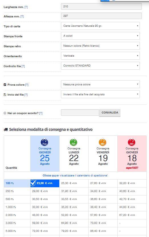

Enrico.bl Posted August 16, 2016 Share Posted August 16, 2016 Salve a tutti. sto cercando un modulo che: mi possa dare la funzione di poter selezionare il prezzo in una tabella con i relativi tempi di lavorazione del prodotto. Che mi possa calcolare il prezzo in base alle selezioni fatte allego immagine esempio vi ringrazio anticipatamente Link to comment Share on other sites More sharing options...
Giorgio M. Posted August 16, 2016 Share Posted August 16, 2016 Temo che dovrai fartelo sviluppare ad hoc, non mi sembra che vi sia qualcosa del genere disponibile sugli Addons Link to comment Share on other sites More sharing options...
Enrico.bl Posted August 16, 2016 Author Share Posted August 16, 2016 Immagino che in questo modo la faccenda si farà un po dispendiosa. invece soltanto la tabella inferiore, c'è qualche modulo? Link to comment Share on other sites More sharing options...
Giorgio M. Posted August 16, 2016 Share Posted August 16, 2016 Il resto è fattibile, il problema è la tabella. Un buon programmatore saprà certamente risolvere il problema e sinceramente, visti i costi di promozione di uno shop, non credo che inciderà molto il suo apporto Link to comment Share on other sites More sharing options...
Enrico.bl Posted August 18, 2016 Author Share Posted August 18, 2016 ok, ho capito che il problema è la tabella! un modulo che mi premette di inserire tutte quelle select? Grazie mille per il supporto Link to comment Share on other sites More sharing options...
Fabry Posted August 18, 2016 Share Posted August 18, 2016 (edited) Salve Enrico, in pratica vuoi combinare le variabili legate al prodotto con la variabile tempo di spedizione.... Allora io credo che potresti fare il tutto rinunciando a questa tabella semplicemente utilizzando le funzionalitá di PS. Per tanto ti crei i tuoi attributi prodotto e gli dai dei valori che avranno o no il loro impatto su prezzo,sul peso, o sul prezzo unitario, puoi anche stabilire una quantitá minima...per ogni prodotto quindi dovrai generare delle combinazioni naturalmente. Poi ti crei vari carriers...ossia spedizione 2giorni costerá un tot ...3 giorni --4gg etc etc che compariranno in fase di acquisto e il cliente sceglierá il piú idoneo e quindi gli darai dei valori che avranno il loro impatto sul prezzo del prodotto scelto... Es per impostare le quantitá 100pz, 250pz sará attributo "quantitá" e e "valori" 100...250...500pz con relativo impatto a salire sul prezzo. Per le spedizioni setterai le varie fasce di peso..oppure di prezzo!!. Insomma credo che riesci a fare il tutto senza moduli:-) Tuttavia penso che l'unica sezione degli addons che potrebbe essere interessante é shipping and logistics...ho dato una occhiata ma non ho visto nulla che possa replicare la tua tabella. ciao Fabrizio Edited August 18, 2016 by Fabry (see edit history) Link to comment Share on other sites More sharing options...
Enrico.bl Posted August 18, 2016 Author Share Posted August 18, 2016 grazie della risposta Fabrizio, credo che seguito il tuo consiglio con le COMBINAZIONI. sai darmi qualche dritta per non mettere il testo "3 giorni" ma direttamente "21 agosto"? Grazie mille Link to comment Share on other sites More sharing options...
Fabry Posted August 18, 2016 Share Posted August 18, 2016 grazie della risposta Fabrizio, credo che seguito il tuo consiglio con le COMBINAZIONI. sai darmi qualche dritta per non mettere il testo "3 giorni" ma direttamente "21 agosto"? Grazie mille Ci mancherebbe siam quá per aiutarci:-). purtroppo tra inserire 3 gg e 21 Agosto ci passa una mare di codice!!. Con i 3gg o 5gg tu comunichi al cliente che dal momento che ordina passerá quel tempo e finisce lí, tipico di molti e-commerce...invece con quello che vuoi fare tu significa implementare un sistema automatico con calendario che sposti continuamente la data/date perché il cliente puó scegliere un range di date!!.....c'é un moduletto negli addon che fá stá roba ma lo fá solo per un carrier...vedi la demo e capisci: http://addons.prestashop.com/en/19193-time-and-cost-shipping-for-product.html bisogna ragionarci su!:-). Link to comment Share on other sites More sharing options...
