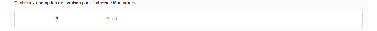

J'ai bien ma commande qui est divisée en 2, mais dans le détail du transporteur je n'ai que le prix qui s'affiche. Les détails et logos des transporteurs ne s'affiche pas.
Voilà ce qui s'affiche

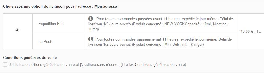

Et voilà ce que je voudrais obtenir si possible
post-1174124-0-78988700-1470910661_thumb

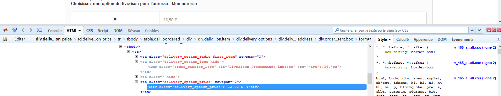

Avec firebug : j'ai remarqué qu'il y avait des lignes qui étaient désactivées :
post-1174124-0-56511200-1470910990_thumb
Est ce que c'est de là que viens le problème ?
