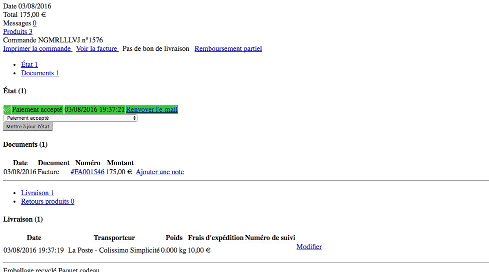

funkykris Posted August 4, 2016 Share Posted August 4, 2016 (edited) Bonjour, J'ai un soucis avec l'affichage d'une commande en back office depuis que nous sommes passé à la versions 1.6.1.5 (cf. capture d'écran). Ce soucis d'affichage n'est plus lorsque l'on change le statut de la commande en l'occurence. Il n'est valable que pour certains statuts de commande. Comment faire pour corriger ce point ? Est ce que la mise à jour 1.6.1.6 peux régler ce bug ? Est ce que d'autres personnes ont rencontré ce soucis ? Merci d'avance Kris Edited August 4, 2016 by funkykris (see edit history) Link to comment Share on other sites More sharing options...

funkykris Posted August 10, 2016 Author Share Posted August 10, 2016 (edited) Cela fait quelques mois à savoir depuis Mai. Nous avons utilisé le module de mise à jour prestashop donc depuis le back office. Ca ne semble pas un soucis de CSS maintenant je ne suis pas développer ;-(. Après en avoir discuter avec un dev, il semble que le numéro généré et attribué à toutes commandes saute et génère ce bug. Maintenant à savoir d'où cela peut provenir bonne question. Après effectivement j'ai indiqué Bug CSS dans le titre car de prima bord c'est l'affichage d'une commande qui merde. Merci d'avance pour votre aide Kris Edited August 10, 2016 by funkykris (see edit history) Link to comment Share on other sites More sharing options...

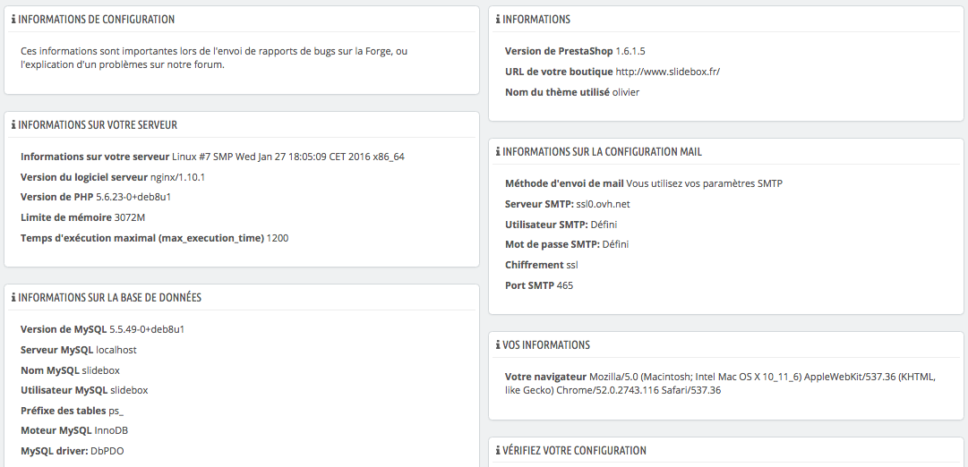

funkykris Posted September 13, 2016 Author Share Posted September 13, 2016 Et voici pour info les informations liées à la boutique en question ++ Kris Link to comment Share on other sites More sharing options...
