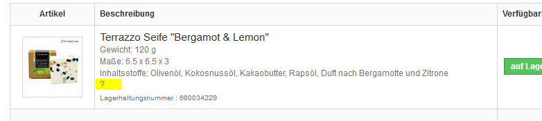

reemona Posted August 3, 2016 Share Posted August 3, 2016 Hallo, nutze Presta 1.6.1.6 und möchte im Warenkorb weitere Produktdaten wie Farbe, Maße, Material angezeigt bekommen. Kann man das irgendwo einstellen? Link to comment Share on other sites More sharing options...
dddirk Posted August 4, 2016 Share Posted August 4, 2016 Sind diese Dinge als Varianten hinterlegt oder bei den Produkteigenschaften? Link to comment Share on other sites More sharing options...

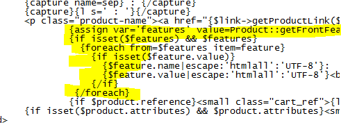

reemona Posted August 4, 2016 Author Share Posted August 4, 2016 Diese Dinge sind als Produkteigenschaften hinterlegt. Hast du dazu eine Idee? Link to comment Share on other sites More sharing options...
rictools Posted August 4, 2016 Share Posted August 4, 2016 On 8/4/2016 at 6:55 PM, reemona said: Diese Dinge sind als Produkteigenschaften hinterlegt. Hast du dazu eine Idee? Ich habe durch Eingriff in die tpl bei mir die Kurzbeschreibung in den Warenkorb integriert (auch aus Gründen der Rechtssicherheit, meiner Meinung nach eines der Mankos von Prestashop), ähnlich müßte das auch mit den Eigenschaften gehen, mußt du mal versuchen, die entsprechenden Codezeilen aus der Produktseite zu kopieren. 1 Link to comment Share on other sites More sharing options...
reemona Posted August 4, 2016 Author Share Posted August 4, 2016 Genau, Grund dafür ist die Rechtssicherheit. Kurzbeschreibung würde auch gehen. Es müssen eben noch weitere Informationen zum Artikel im Warenkorb stehen. In welcher tpl hast du die Anpassung vorgenommen? blockcart.tpl? Bin leider nicht so fit in diesen Dingen. Link to comment Share on other sites More sharing options...
rictools Posted August 4, 2016 Share Posted August 4, 2016 On 8/4/2016 at 9:19 PM, reemona said: Genau, Grund dafür ist die Rechtssicherheit. Kurzbeschreibung würde auch gehen. Es müssen eben noch weitere Informationen zum Artikel im Warenkorb stehen. In welcher tpl hast du die Anpassung vorgenommen? blockcart.tpl? Bin leider nicht so fit in diesen Dingen. Ja, da muß man oft viel durchsuchen, aber so lernt man mit der Zeit auch dazu. Ich habe auf jeden Fall die shopping-cart-product-line.tpl (im Theme-Ordner) im Abschnitt td class=cart_description ergänzt: {if isset($product.description_short) && $product.description_short}<div id="short_description_block"><div id="short_description_content" class="rte align_justify" itemprop="description"><small>{str_replace("<br />", "", $product.description_short)}</small></div></div>{/if} Ob das alles war oder ob die Variable noch irgendwo definiert werden mußte, weiß ich nicht mehr genau. Link to comment Share on other sites More sharing options...

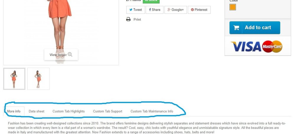

DRMasterChief Posted May 4, 2018 Share Posted May 4, 2018 Hallo, wie kann ich denn Text aus dem Reiter "more Info" (Beschreibung) in den Warenkorb zum Produkt mit reinbringen? Würde das dann gerne kürzen auf die ersten xx Zeichen, die Kurzbeschreibung hilft mir da leider nicht sondern ich müsste einfach den Anfang der Produktbeschreibung rein bringen (da meine Artikel dort sowieso die wesentlichen Eigenschaften enthalten). danke Link to comment Share on other sites More sharing options...
rictools Posted May 4, 2018 Share Posted May 4, 2018 Die description müßte sich eigentlich analog der short_description einfügen lassen, den Code zum Kürzen findest du verschiedentlich in Prestashop oder in Anleitungen im Internet. Ob das dann wirklich sinnvoll ist (der Umfang der wichtigen Infos dürfte ja nicht bei allen Produkten gleich sein) ... Link to comment Share on other sites More sharing options...
DRMasterChief Posted May 6, 2018 Share Posted May 6, 2018 Hi, ja bei unserem Shop macht es Sinn und grade auch bei unserem verwendeten Theme. Leider gehts aber bisher nicht, habe einiges versucht aber entweder wird mir nichts angezeigt oder es erscheint ein http 500 -Fehler. Link to comment Share on other sites More sharing options...
rictools Posted May 6, 2018 Share Posted May 6, 2018 Bei einem Error 500 ist meistens ein Syntaxfehler drin. Ich bin aber halt auch nicht sicher, ob die Variable nicht vielleicht noch irgendwo definiert werden muß, hast du es denn mal mit der Kurzbeschreibung versucht, ob die funktioniert? Evtl. kannst du auch mal den Codebereich posten. Link to comment Share on other sites More sharing options...
DRMasterChief Posted May 7, 2018 Share Posted May 7, 2018 Ja die Kurzbeschreibung funktioniert genau so wie von Dir am 5. August ´16 (s.o.) beschrieben, da gibts keine Probleme damit. Das mit den Variablen definieren habe ich ja derzeit auch mit "Lieferzeit in die order_conf bringen", aber leider schreibt hier im Forum niemand was dazu.... ich gehe auch davon aus daß das ggf. vorher noch definiert werden muss. Link to comment Share on other sites More sharing options...

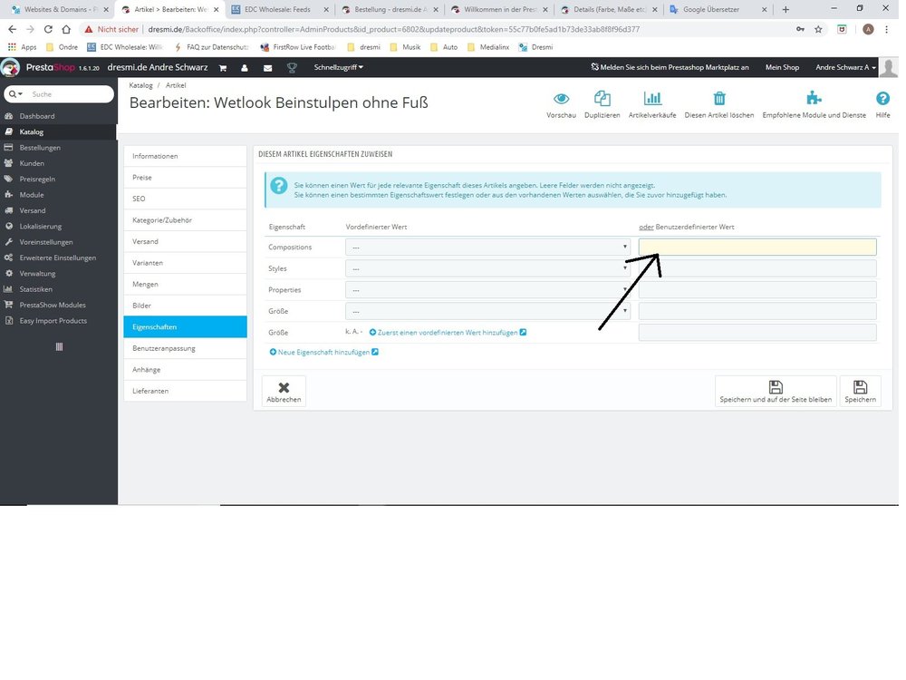

Andre Schwarz Posted February 7, 2019 Share Posted February 7, 2019 Hallo, Was man alles beachten muss..... Kann man eventuell auch die Beschreibung (nicht die description_short) unter den Artikelnamen in der ShoppingCard anzeigen? Ich habe alles so das die zusammensetzung dort gespeichert ist und das umschreiben der ganzen Artikel sehr mühsam wäre LG Link to comment Share on other sites More sharing options...
rictools Posted February 7, 2019 Share Posted February 7, 2019 (edited) Das würde dem Sinn einer Kurz- und einer Langbeschreibung aber komplett entgegenlaufen, die description ist in der Regel viel zu umfangreich um sie im Warenkorb anzuzeigen (was dann auch gegen die Vorschrift, die wesentlichen Merkmale (und zwar NUR die wesentlichen!) anzugeben verstoßen würde). Und ein ausführlicher Beschreibungstext ist ja sowohl für Kunden als auch für Suchmaschinen wichtig! Das "Umschreiben" der Artikel ist übrigens gar nicht mühsam, wenn du die kostenlose Prestools Suite (www.prestools.com) verwendest (Mass Update description_short – Copy from field – description zum kompletten ersetzen oder zunächst mit "Insert after" "(enter eingeben)inhaltbeschreibung" anhängen und diesen String dann mit "Replace from field" ersetzen). Edited February 7, 2019 by rictools (see edit history) Link to comment Share on other sites More sharing options...
Andre Schwarz Posted February 7, 2019 Share Posted February 7, 2019 (edited) Erstmal danke für die Hinweise. lange beschreibung in die Composition kopieren.. das geht damit auch? Edited February 7, 2019 by Andre Schwarz (see edit history) Link to comment Share on other sites More sharing options...
rictools Posted February 7, 2019 Share Posted February 7, 2019 Was bitte schön ist eine "Composition"? Schon deine "ShoppingCard" (Einkaufskarte ...?) hat mich verwirrt, bis ich darauf kam, daß du "Shoppingcart" meinst, was etwas ganz anderes bedeutet! Link to comment Share on other sites More sharing options...
DRMasterChief Posted February 7, 2019 Share Posted February 7, 2019 Hi, es gibt ja für die Beschreibung mehrere 'Karten' die man selbst beschreiben und befüllen kann wie man möchte, und die man recht leicht hinzufügen kann, auch über den Standard hinaus. So z.B. Beschreibung Artikeldetails Technische Daten Mehr Info Download etc..... (siehe Screenshot) All diese Quellen könnten ja entsprechend für die 'wesentlichen Merkmale' für den Warenkorb (und ggf. auch für Emails) dienen >> Nur leider finden wir keine technische Möglichkeit dazu, das umzusetzen. Im Backoffice für den Kunden kann man die 'Karten' ausblenden wenn man mag, man könnte sie auch lassen da das wohl nicht hinderlich wäre wenn der Kunde auf so eine Karte klickt und dann halt ergänzend zur "suchmaschinenfreundlichen" Beschreibung solche Merkmale in Stichpunkten findet. Eigtl. die ideale Lösung die man fast mit Boardmitteln erledigen könnte. Wer hilft uns auf die Sprünge? Link to comment Share on other sites More sharing options...
Andre Schwarz Posted February 7, 2019 Share Posted February 7, 2019 On 2/7/2019 at 11:40 AM, rictools said: Was bitte schön ist eine "Composition"? Schon deine "ShoppingCard" (Einkaufskarte ...?) hat mich verwirrt, bis ich darauf kam, daß du "Shoppingcart" meinst, was etwas ganz anderes bedeutet! Expand Mein Englisch ist nicht das beste, sorry Composition ist die zusammensetzung/Material bei Textilien und ich habe die Materialzusammensetzung in die Lange beschreibung kopiert und somit werden sie in der Shoppingcart!!! nicht angezeigt, deswegen von da nach Composition kopieren, aber ich habe in dem Modul nicht wirklich was gefunden, vielleicht finde ich es ja noch Link to comment Share on other sites More sharing options...
rictools Posted February 8, 2019 Share Posted February 8, 2019 Was du jetzt wohin kopiert hast ("lange Beschreibung in die Composition kopieren" / "Materialzusammensetzung in die lange Beschreibung kopiert" widerspricht sich) ist mir nicht ganz klar. Jedenfalls kannst du mit der Prestools Suite auch eine bestimmte Eigenschaft (hier "Compositions") in eine der descriptions kopieren und umgekehrt, allerdings nicht in der sonst sehr umfangreichen kostenlosen Grundversion. Du hast aber doch die Möglichkeit, die Eigenschaften im Warenkorb anzuzeigen und mit einer Bedingung ist es auch relativ einfach zu programmieren, daß nur bestimmte Eigenschaften angezeigt und die anderen dort ausgeblendet werden. Link to comment Share on other sites More sharing options...
Andre Schwarz Posted February 8, 2019 Share Posted February 8, 2019 also das heisst ich könnte theoretisch auch die "Lange Beschreibung" in der "Shoppingcart" anzeigen lassen? Das wäre für mich das beste, dann würde jegliches Kopieren wegfallen und auch das ändern der Module für den Arikelimport Link to comment Share on other sites More sharing options...
rictools Posted February 8, 2019 Share Posted February 8, 2019 Die Langbeschreibung sollte sich genauso anzeigen lassen wie die Kurzbeschreibung, halt description statt short_description. Nur wie ich schon geschrieben habe ist die Langbeschreibung für diesen Zweck entweder zu lang oder für andere Belange zu kurz! Link to comment Share on other sites More sharing options...
Andre Schwarz Posted February 8, 2019 Share Posted February 8, 2019 Richtig einfach würde es mir machen, wenn die ganz oben genannte Lösung {assign var='features' value=Product::getFrontFeaturesStatic($cookie->id_lang, $product.id_product)} {if isset($features) && $features} {foreach from=$features item=feature} {if isset($feature.value)} {$feature.name|escape:'htmlall':'UTF-8'}: {$feature.value|escape:'htmlall':'UTF-8'}<br> {/if} {/foreach} {/if} zur zusätzlichen Anzeige der features statt features die lange beschreibung anzeigen würde Link to comment Share on other sites More sharing options...
rictools Posted February 9, 2019 Share Posted February 9, 2019 Hatten wir nicht auch eine Lösung für die Kurzbeschreibung? Sorry, ich will jetzt nicht diesen ganzen langen Thread durchwühlen, der vor 2 Jahren mal begonnen wurde ... Jedenfalls muß man da wahrscheinlich nur das _short weglassen ... Link to comment Share on other sites More sharing options...
DRMasterChief Posted February 9, 2019 Share Posted February 9, 2019 ja langes Thema und noch keine Lösung hier in Sicht ....In der shopping-cart-product-line.tpl (im Theme-Ordner) im Abschnitt td class=cart_description ergänzt, bringt die Kurz-Beschreibung unterhalb jedes Artikels mit in den Warekorb: {if isset($product.description_short) && $product.description_short}<div id="short_description_block"><div id="short_description_content" class="rte align_justify" itemprop="description"><small>{str_replace("<br />", "", $product.description_short)}</small></div></div>{/if} - funktioniert aber leider mit der Lang-Beschreibung (entsprechend abgeändert) NICHT ! Genau dafür suche ich ja auch schon ewig eine Lösung bzw. Hilfe, bisher vergebens. Link to comment Share on other sites More sharing options...
