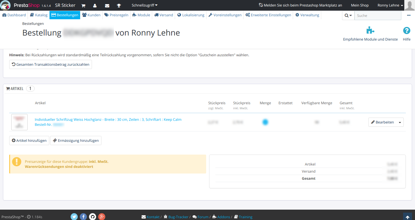

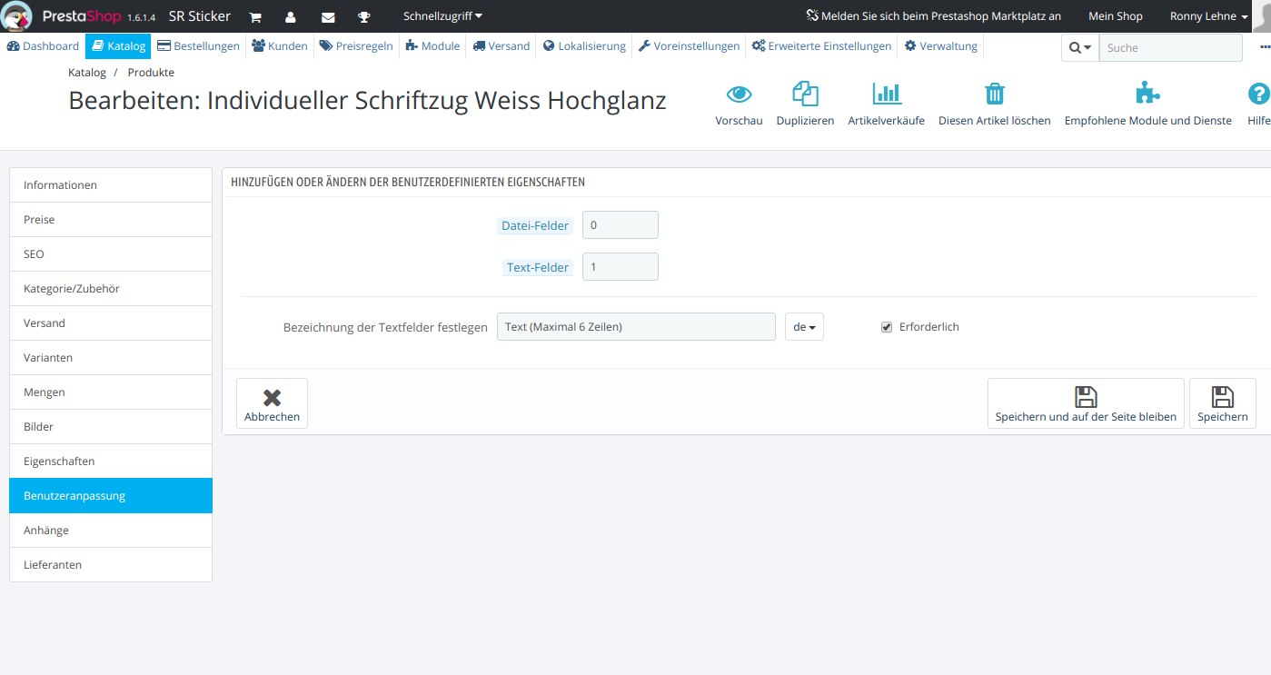

PIXnetDesigns Posted August 3, 2016 Share Posted August 3, 2016 Hallo, ich habe mal wieder ein Problem, für welches ich keine Lösung finde. Ich habe einen Artikel angelegt und in den Benutzeranpassungen ein Textfeld hinzugefügt. Soweit Sogut. Das erste Problem tritt bereits bei der Bestellung auf. Ich gehe in den Artikel, wähle meine Einstellungen wie Größe und Schriftart, gebe den Text in das vorgesehene Textfeld ein, Speichere den Text. Bis hier hin klappt es ganz gut. Wenn ich den Artikel nun in den Warenkorb legen möchte, leert er das Textfeld und sagt, dass Pflichtfelder gefüllt werden müssen. Wenn man den Artikel Direkt mit PayPal über den entsprechenden Button zahlt, dann funktioniert die Bestellung und er legt den Artikel auch in den Warenkorb. Nun ist aber das Problem, dass der hinterlegte Text nicht angezeigt wird. Weder in der Bestellung noch sonst irgendwo. Ist das ein Allgemein bekannter Bug oder was läuft hier falsch? Ich nutze Prestashop 1.6.1.4 mit diesem Theme: http://addons.presta...age-planet.html Der Artikel wäre dieser Hier:http://prestashop.sr-sticker.de/individueller-schriftzug/2886-individueller-schriftzug.html Dazu hätte ich auch noch gern gewusst, ob es eine Möglichkeit gibt, dieses textfeld mit bei den Varianten aufzuführen? Das wäre etwas benutzerfreundlicher. Link to comment Share on other sites More sharing options...
