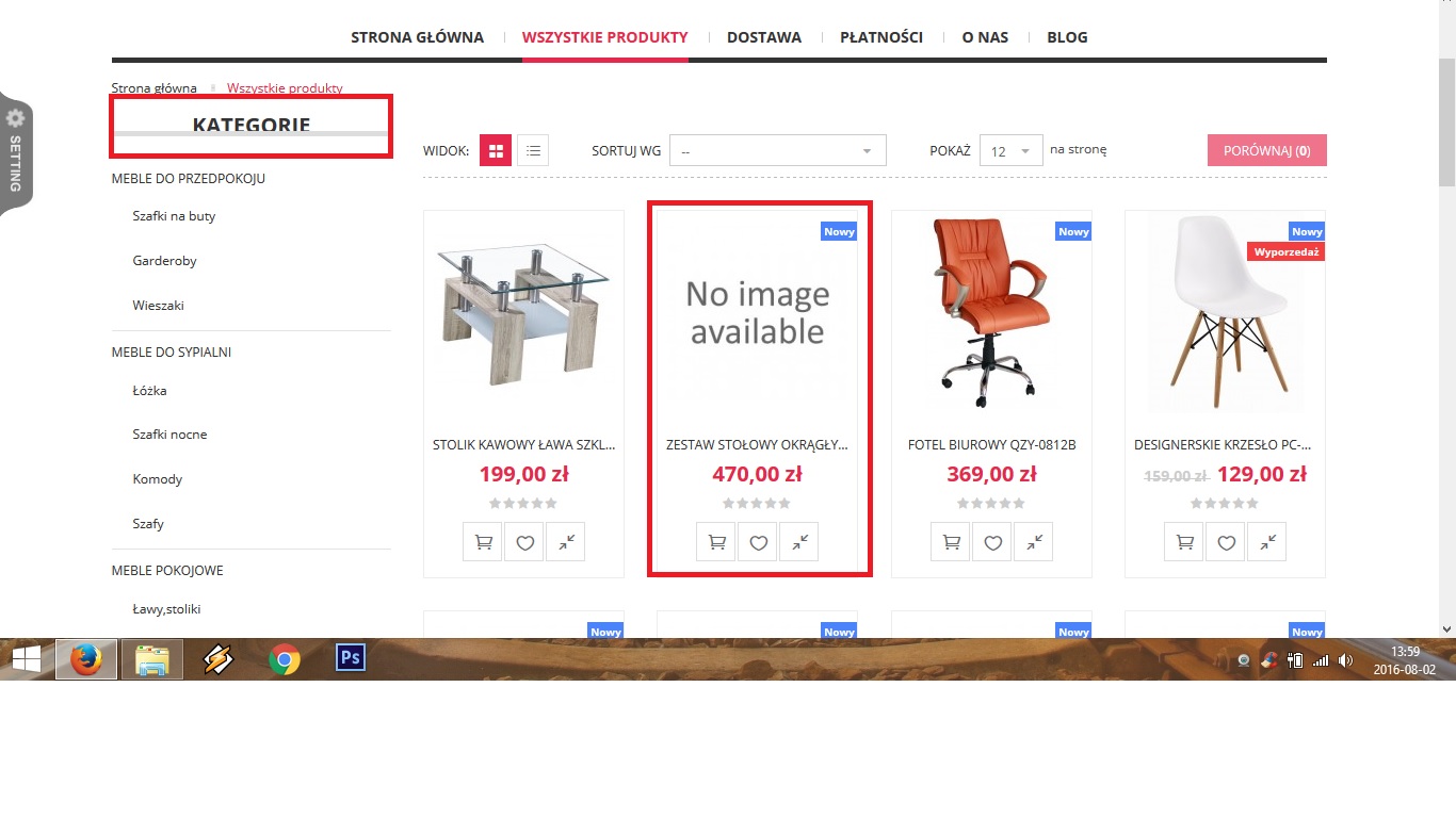

t0mi Posted August 3, 2016 Share Posted August 3, 2016 Cześć, Mój problem polega na tym, że nie wyświetlają się miniaturki zdjęć produktów (jeżeli wejdę w opis produktu to zdjęci już jest) - przesyłam zdjęcie jak to wygląda. Niektóre zdjęcia są niektórych nie ma. Generowałem ponownie zdjęcia nic to nie dało. Kolejny problem to jak opuścić tą szarą belką nad napisem KATEGORIE ? Link to comment Share on other sites More sharing options...
0 t0mi Posted August 7, 2016 Author Share Posted August 7, 2016 Na początku myślałem, że to przez moduł znaku wodnego, odinstalowałem go usunąłem wpis z .htaccess ale nadal jest ten sam problem.Rzeczy które zrobiłem:1. Dodałem wszystkie uprawnienia do plików img2. Wyłączyłem przyjazne URL3. Moduł Apache's MultiViews w SEO&URL mam ustawiony na NIEDodatkowo zauważyłem, że adresy miniatur zdjęć są inne niż te które się wyświetlają od tych, które nie wyświetlają się.np./img/p/2/9/29-deals_default.jpg - miniaturka działa/img/p/pl-default-deals_default.jpg - miniaturka nie działaPonowne generowanie miniatur, czyszczenie cache nic nie daje Link to comment Share on other sites More sharing options...
0 vekia Posted August 9, 2016 Share Posted August 9, 2016 /img/p/pl-default-deals_default.jpg - miniaturka nie działa ta miniatura jest podstawiana w sytuacji gdy nie ma poprawnego obrazka - więc w tej kwestii to raczej normalne, że link do obrazka wygląda w ten sposób. problem jest w momencie w którym prestashop pobiera dane z bazy i formatuje je (tuż przed przekazaniem do szablonu) - W zapleczu miniatury oraz zdjęcia wyświetlają się poprawnie? - czy gdy wgrasz inne zdjęcie do produktu i ustawisz je jako cover - czy wówczas miniatura na froncie pojawia się? Link to comment Share on other sites More sharing options...
0 t0mi Posted August 12, 2016 Author Share Posted August 12, 2016 Vekia dzięki za zainteresowanie, Tak na zapleczu zdjęcia działają normalnie. Podmiana zdjęcia nic nie daje - miniaturka nie pojawia się. Ale problem dotyczy 7 produktów - które po prostu wyłączyłem na zapleczu i dodałem od nowa i teraz wszystkie miniaturki wyświetlają się. Problem dotyczy kilku ID produktu, usunięcie wyłączonych produktów spowoduje przesunięcie ID innych produktów i wówczas w nich nie będzie miniaturek. Problem cały czas dotyczy chyba modułu znaku wodnego, który mimo usunięcia odinstalowania, usunięcia z bazy spowodował jakiś problem. Proszę jeszcze o pomoc w 2 problemie - opuszczenie belki pod napis KATEGORIE (jak na zdjęciu powyżej) Link to comment Share on other sites More sharing options...

0 t0mi Posted January 3, 2017 Author Share Posted January 3, 2017 Odgrzebuję Proszę o pomoc w opuszczeniu linii pod KATEGORIE - poglądowe zdjęcie w 1 poście. Link to comment Share on other sites More sharing options...
