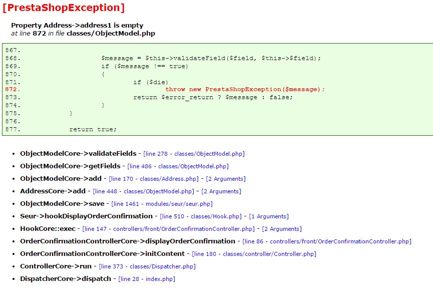

bartman37 Posted August 1, 2016 Share Posted August 1, 2016 (edited) Buenas tardes, Dispongo de una tienda bajo Prestashop 1.6, la cual tiene los siguiente problemas a día de hoy: - Cuando algún cliente realizar un pedido y elige la opción reembolso (módulo seur), en el último paso cuando confirmas, aparece error 500, aunque el pedido se formula correctamente. - Cuando algún cliente realiza un pedido, no nos llega a nuestro correo electrónico. - Cuando algún cliente envía un mensaje por el formulario de contacto, no nos llega tampoco a nuestro correo electrónico. He contactado con mi proveedor de hosting para verificar que funcionar correctamente el servidor y he activado los errores para depurar qué tipo de error está dando cuando se realiza un pedido, el cual adjunto a continuación. Por favor, necesito ayuda ya que llevo varios meses así. Destacar que no he instalado últimamente ningún módulo. Muchas gracias de antemano, un saludo. Edited August 1, 2016 by bartman37 (see edit history) Link to comment Share on other sites More sharing options...
Loadinges Posted August 4, 2016 Share Posted August 4, 2016 Buenas tardes, Dispongo de una tienda bajo Prestashop 1.6, la cual tiene los siguiente problemas a día de hoy: - Cuando algún cliente realizar un pedido y elige la opción reembolso (módulo seur), en el último paso cuando confirmas, aparece error 500, aunque el pedido se formula correctamente. - Cuando algún cliente realiza un pedido, no nos llega a nuestro correo electrónico. - Cuando algún cliente envía un mensaje por el formulario de contacto, no nos llega tampoco a nuestro correo electrónico. He contactado con mi proveedor de hosting para verificar que funcionar correctamente el servidor y he activado los errores para depurar qué tipo de error está dando cuando se realiza un pedido, el cual adjunto a continuación. Por favor, necesito ayuda ya que llevo varios meses así. Destacar que no he instalado últimamente ningún módulo. Muchas gracias de antemano, un saludo. Buenas, El problema o error que está devolviendo es que el campo de dirección "address1" está vacío o no existe. ¿Ha comprobado que este campo exista en la base de datos y realmente tenga contenido? Link to comment Share on other sites More sharing options...
Enrique Gómez Posted August 4, 2016 Share Posted August 4, 2016 Buenas, El problema o error que está devolviendo es que el campo de dirección "address1" está vacío o no existe. ¿Ha comprobado que este campo exista en la base de datos y realmente tenga contenido? en este caso se trata de una validación de prestashop (hace uso de sus validadores antes de meterlo en BBDD) Address1 es un campo obligatorio. Tiene toda la pinta de que es un bug del módulo de seur y deberías ponerte en contacto con ellos Link to comment Share on other sites More sharing options...
bartman37 Posted August 4, 2016 Author Share Posted August 4, 2016 Efectivamente era problema del módulo de seur. Lo desinstalé y procedí a crear los transportistas de forma manual. Una vez hecho esto realicé varios pedidos a modo de prueba, eligiendo los diferentes métodos de pagos disponibles y arreglado. Lo que no recibo son los emails que los clientes me envían desde el formulario de contacto, ¿sabéis de qué puede ser? Link to comment Share on other sites More sharing options...
