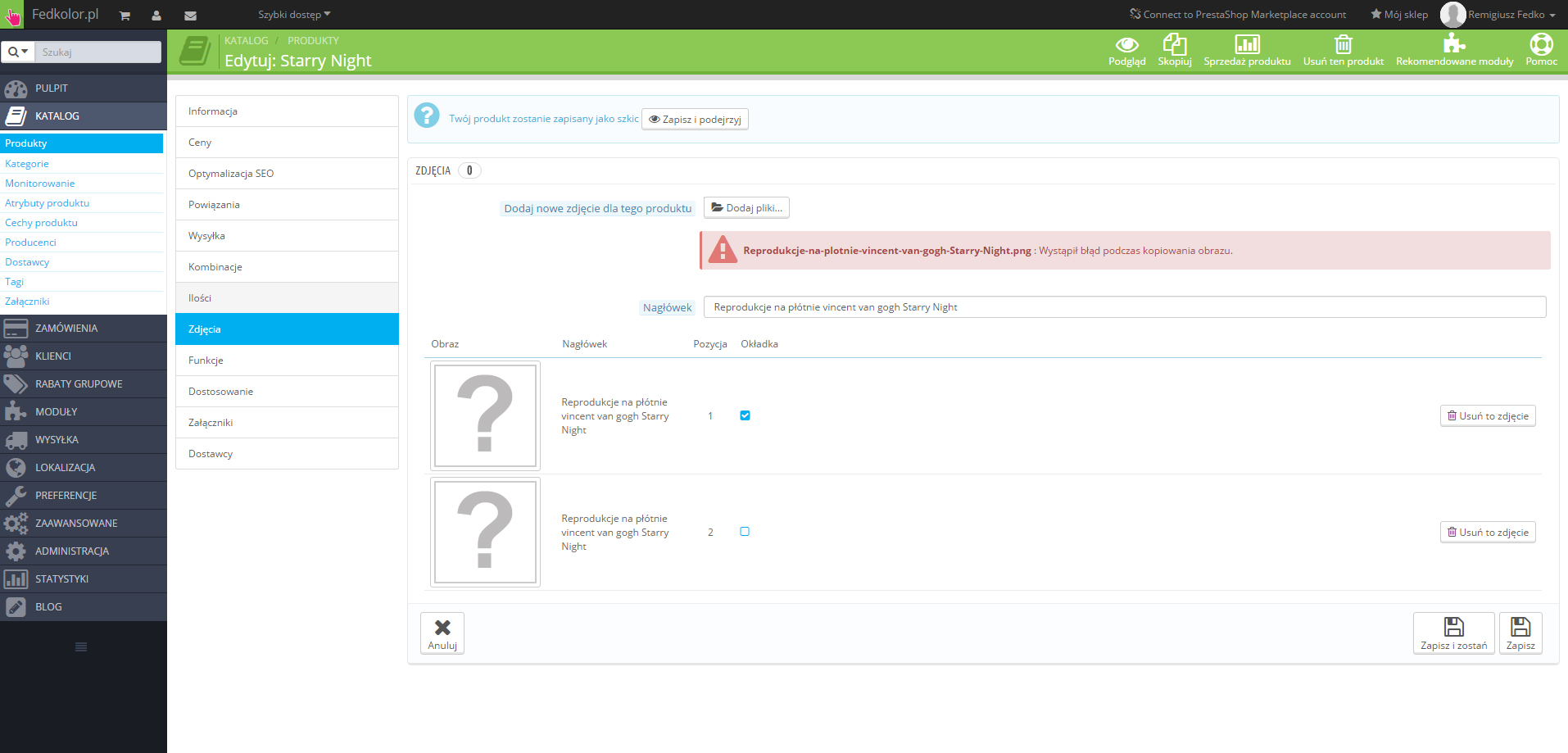

0 Remigiusz Posted August 2, 2016 Author Share Posted August 2, 2016 Teraz mam kolejny problem, bo przy wgrywaniu produktów, nagle wyskakuje błąd podczas wgrywania zdjęć. Jak kopiuje produkt to teraz kopiuje się również bez zdjęcia. Gdy usuwam skopiowany "niedorobiony produkt" niby się on usuwa ale u góry pojawia się wystąpił błąd podczas usuwania. Wie ktoś co to może być i dlaczego tak się dzieje? Z góry dziękuję za pomoc. Link to comment Share on other sites More sharing options...

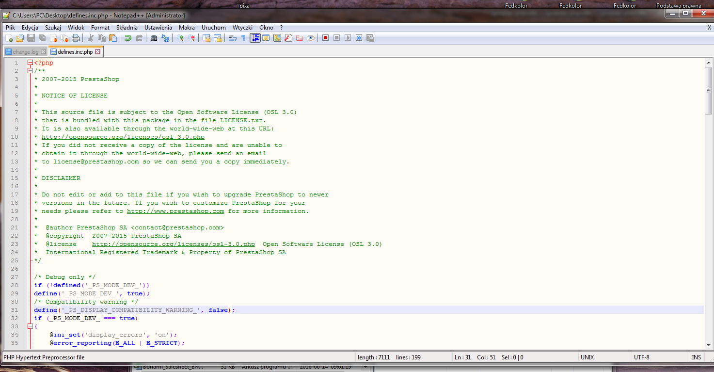

0 Remigiusz Posted August 3, 2016 Author Share Posted August 3, 2016 Nawet włączając tryb debugowania nic się nie zmienia i nic nie pokazuje. Link to comment Share on other sites More sharing options...

0 Remigiusz Posted August 4, 2016 Author Share Posted August 4, 2016 Po skontaktowaniu się z hostingodawcą wysłali mi coś takiego: wycinek logów z serwera: Line 46: [Tue Aug 02 14:02:46.349259 2016] [:error] [pid 8776:tid 140355712083712] [client 95.51.69.49:64014] PHP Warning: Wrong parameter count for clearstatcache() in /home/fedkolor8/domains/fedkolor.pl/public_html/classes/Uploader.php on line 274, referer: http://fedkolor.pl/admin69/index.php?controller=AdminProducts&id_product=1548&updateproduct&token=d9fedce6b1ded7b55dc232a4affaa44f Line 47: [Tue Aug 02 14:02:46.406405 2016] [:error] [pid 8776:tid 140355712083712] [client 95.51.69.49:64014] PHP Warning: imagepng(): Unable to open '/home/fedkolor8/domains/fedkolor.pl/public_html/img/p/3/4/0/1/3401.jpg' for writing: No such file or directory in /home/fedkolor8/domains/fedkolor.pl/public_html/classes/ImageManager.php on line 467, referer: http://fedkolor.pl/admin69/index.php?controller=AdminProducts&id_product=1548&updateproduct&token=d9fedce6b1ded7b55dc232a4affaa44f Line 48: [Tue Aug 02 14:02:52.649467 2016] [:error] [pid 8776:tid 140356079228672] [client 95.51.69.49:64015] PHP Warning: Wrong parameter count for clearstatcache() in /home/fedkolor8/domains/fedkolor.pl/public_html/classes/Uploader.php on line 274, referer: http://fedkolor.pl/admin69/index.php?controller=AdminProducts&id_product=1548&updateproduct&token=d9fedce6b1ded7b55dc232a4affaa44f Line 49: [Tue Aug 02 14:02:52.739982 2016] [:error] [pid 8776:tid 140356079228672] [client 95.51.69.49:64015] PHP Warning: imagepng(): Unable to open '/home/fedkolor8/domains/fedkolor.pl/public_html/img/p/3/4/0/2/3402.jpg' for writing: No such file or directory in /home/fedkolor8/domains/fedkolor.pl/public_html/classes/ImageManager.php on line 467, referer: http://fedkolor.pl/admin69/index.php?controller=AdminProducts&id_product=1548&updateproduct&token=d9fedce6b1ded7b55dc232a4affaa44f Line 50: [Tue Aug 02 14:03:21.888802 2016] [:error] [pid 8776:tid 140355649144576] [client 95.51.69.49:64023] PHP Warning: Wrong parameter count for clearstatcache() in /home/fedkolor8/domains/fedkolor.pl/public_html/classes/Uploader.php on line 274, referer: http://fedkolor.pl/admin69/index.php?controller=AdminProducts&id_product=1548&updateproduct&token=d9fedce6b1ded7b55dc232a4affaa44f Line 51: [Tue Aug 02 14:03:21.945839 2016] [:error] [pid 8776:tid 140355649144576] [client 95.51.69.49:64023] PHP Warning: imagepng(): Unable to open '/home/fedkolor8/domains/fedkolor.pl/public_html/img/p/3/4/0/3/3403.jpg' for writing: No such file or directory in /home/fedkolor8/domains/fedkolor.pl/public_html/classes/ImageManager.php on line 467, referer: http://fedkolor.pl/admin69/index.php?controller=AdminProducts&id_product=1548&updateproduct&token=d9fedce6b1ded7b55dc232a4affaa44f Unable to open '/home/fedkolor8/domains/fedkolor.pl/public_html/img/p/3/4/0/1/3401.jpg' for writing Presta nie ma uprawnień do zapisywania plików w tym folderze. Ciekawe dlaczego nagle nie ma uprawnień skoro przy wcześniejszych 1,5 tyś produktów miała uprawnienia? Pomoże ktoś to rozgryź? Link to comment Share on other sites More sharing options...
