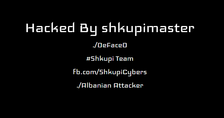

lafamilia0 Posted July 28, 2016 Author Share Posted July 28, 2016 (edited) Empezando por el principio, antes de encontrar esos archivos en el FTP, he detectado que habían dejado de funcionar los correos electrónicos, desde el backoffice, yendo a Parametros avanzados > Correo electrónico, ahí si sale que los envía correctamente, también haciendo en esa misma página abajo de todo, el envío de correo electrónico de prueba, tampoco funcionaba, supuse que algo estaba pasando y no sabía lo que.Por lo que fue cuando entré por FTP y descubrí esos archivos. A parte de esos archivos, también encontré en la tabla ps_connections 3 enlaces que al final del todo sale el archivo arriba nombrado "shg.html"En la tabla ps_connections_source también hay 3 enlaces, que también pone www.madleets.com/elhacker.curAdjunto una captura de lo que pone al entrar en los enlaces que tengo en las tablas.Después también tengo muchísimos correos electrónicos raros, imagino que será que no llegan.Copio el código de uno de los correos electrónicos modificado, por si acaso, porque despues de todo lo que estoy pasando estos días, como para recibir más ataques de esos o inyecciones, que no estoy enfermo ni nada jajajaja This message was created automatically by mail delivery software. A message that you sent could not be delivered to one or more of its recipients. This is a permanent error. The following address(es) failed: [email protected] retry time not reached for any host after a long failure period Reporting-MTA: dns; NOMBRE.SERVIDOR Action: failed Final-Recipient: rfc822;[email protected] Status: 5.0.0 Return-path: <mi.correo.electronico> Received: from familia by NOMBRE.SERVIDOR with local (Exim 4.87) (envelope-from <mi.correo.electronico>) id 1bReOO-0000jg-5m for [email protected]; Mon, 25 Jul 2016 13:49:52 +0200 To: Laura Amor <[email protected]> Subject: =?utf-8?Q?[lafamilia]_Confirmaci=C3=B3n_de_pedido?= X-PHP-Script: tienda/modules/redsys/validation.php for 195.76.9.222 X-PHP-Originating-Script: 518:MailSend.php From: familia <mi.correo.electronico> Reply-To: familia <mi.correo.electronico> Date: Mon, 25 Jul 2016 13:49:52 +0200 X-LibVersion: 3.3.2 MIME-Version: 1.0 Content-Type: multipart/mixed; boundary="_=_swift-5769093785795fce028ac30.85399611_=_" Content-Transfer-Encoding: 7bit Message-ID: <[email protected]> X-Exim-DSN-Information: Due to administrative limits only headers are returned Gracias. Edited July 28, 2016 by lafamilia0 (see edit history) Link to comment Share on other sites More sharing options...
