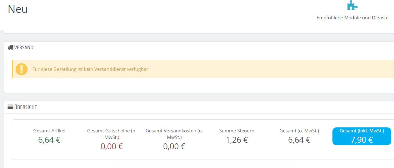

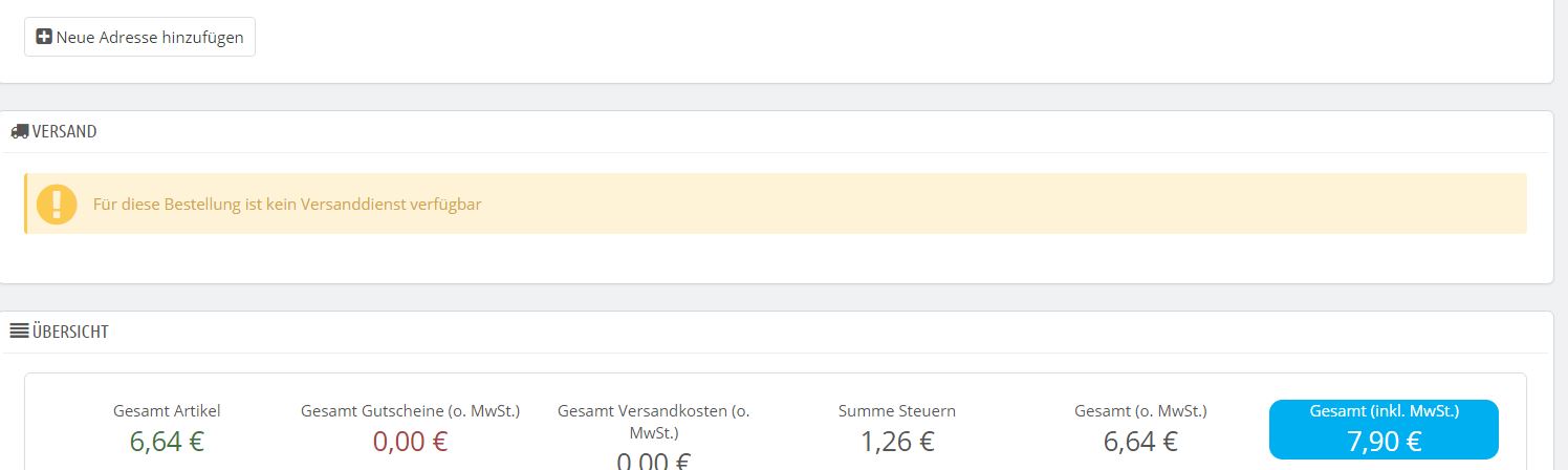

Crispby Posted April 25, 2017 Author Share Posted April 25, 2017 und wenn ich erst die Bestellung und dann die Adresse eingebe zeigt er mir nun: Für diese Bestellung ist kein Versanddienst verfügbar Link to comment Share on other sites More sharing options...
rictools Posted April 25, 2017 Share Posted April 25, 2017 ich habe das gleiche Problem und es passiert immer wieder!!! Die Versandkosten funktionieren immer wieder NICHT! Die Versanddienste sind immer wieder weg, so dass die Kunden dann nicht Bestellen können. Von welchem "gleichen Problem" sprichst du? In diesem alten (übrigens auch von dir eröffneten) Thread geht es NICHT um eine Bestellung durch Kunden (sondern eine Bestellung, die der Händler selbst im BackOffice eingibt). Damals hattest du keine Rückmeldung gegeben. Jetzt gibt's du absolut null Informationen, die helfen könnten, dir zu helfen ... Link to comment Share on other sites More sharing options...
rictools Posted April 25, 2017 Share Posted April 25, 2017 und wenn ich erst die Bestellung und dann die Adresse eingebe zeigt er mir nun: Für diese Bestellung ist kein Versanddienst verfügbar Ja was nun, geht es um eine Bestellung, die Kunden eingeben oder um eine Bestellung, die du als Händler eingibst? Du mußt dich schon etwas klarer ausdrücken. Wenn nach der Eingabe einer Adresse "kein Versanddienst" verfügbar ist, stimmt wahrscheinlich die Konfiguration der Versanddienste nicht, z. B. sind diese nicht für das betreffende Land eingestellt. Aber ohne nähere Informationen (z. B. Screenshots aller relevanten Einstellseiten) kann da kein Mensch helfen. Link to comment Share on other sites More sharing options...

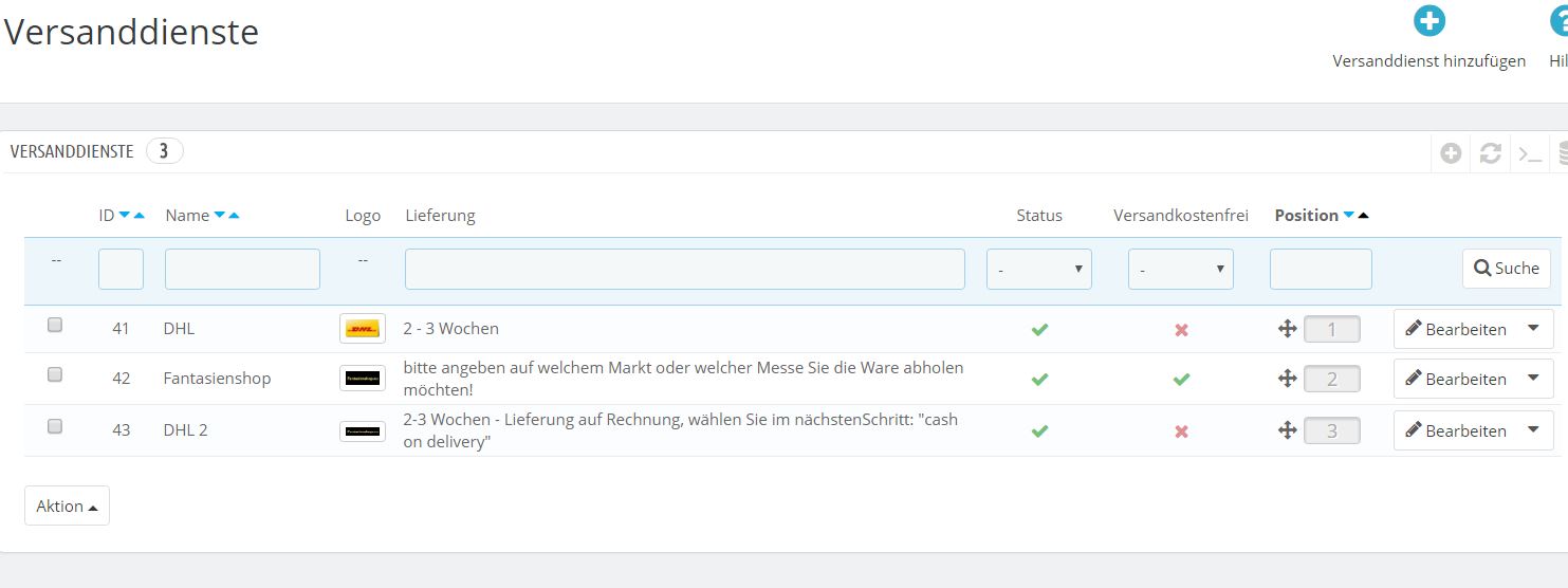

rictools Posted April 26, 2017 Share Posted April 26, 2017 Nimm mal aus der Beschreibung deines dritten Versanddienstes die Anführungszeichen, nicht daß die etwas durcheinanderbringen. Du verwendest den 1-Seiten-Checkout, dieser arbeitet normalerweise nicht ohne Anpassungen mit dem Europ.-Rechtssicherheits-Modul zusammen. Stelle mal auf den 5-Seiten-Checkout um! Link to comment Share on other sites More sharing options...
Crispby Posted April 26, 2017 Author Share Posted April 26, 2017 Habe ich wieder geändert, aber leider keine positive Reaktion. Link to comment Share on other sites More sharing options...

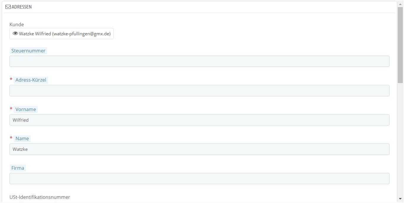

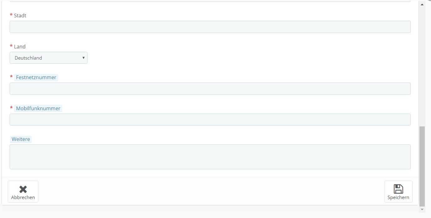

rictools Posted April 26, 2017 Share Posted April 26, 2017 Ich sehe auf deinen Screenshots nur, daß diverse Pflichtfelder leer sind. Aber auf deiner Seite geht's auch mit Adressdaten nach wie vor nicht. Ansonsten finde ich nichts, wo ich ansetzen könnte. Link to comment Share on other sites More sharing options...
Crispby Posted April 27, 2017 Author Share Posted April 27, 2017 Ich habe die Pflichtfelder natürlich ausgefüllt, aber es geht trotzdem nicht und bin total am verzweifeln und weiß halt auch nicht mehr was ich noch tun kann. Ich habe gefühlte 1000 mal den Kunden gelöscht und wieder neu angelegt, um es erneut zu versuchen. Auch die Versandkosten habe ich allesamt bearbeitet, die 5 Schritte Bestellung hatte ich nur außer Kraft gesetzt, um zu sehen, ob es dann geht. Aber nix, ich kriege es einfach nicht mehr ans laufen. Weiß noch irgendjemand Hilfe???? Link to comment Share on other sites More sharing options...
