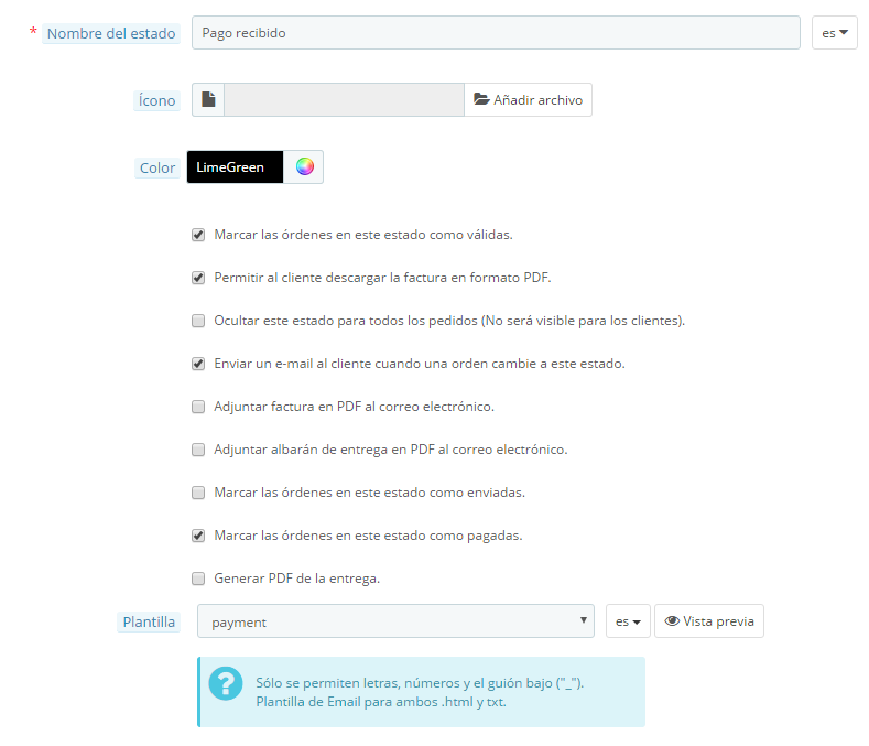

frank1986 Posted July 27, 2016 Author Share Posted July 27, 2016 Gracias por contestar !!! No me queda muy claro. Por ejemplo, cuando yo compro y pago con tarjeta y todo funciona correctamente, el estado se pone a "Pago recibido" y se genera factura, pero al ir a dicho estado y sus opciones, la opción "Generar PDF de la entrega" está desmarcada. Adjunto imagen de lo que digo, a ver que tendría que desactivar... Link to comment Share on other sites More sharing options...
Code-Plus Posted July 27, 2016 Share Posted July 27, 2016 Buenas, lo de la entrega son albaranes. Debes quitar las 2 primeras de todo. Y generar un estado nuevo con solo esas. Cuando le pongas ese estado se genera la factura y le permite al cliente descargarla. Eso sí, no vas a poder discriminar entre formas de pago. Slaudos Link to comment Share on other sites More sharing options...
