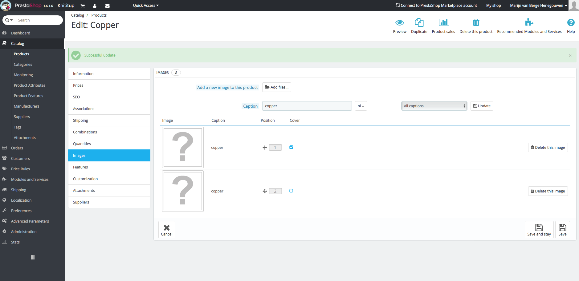

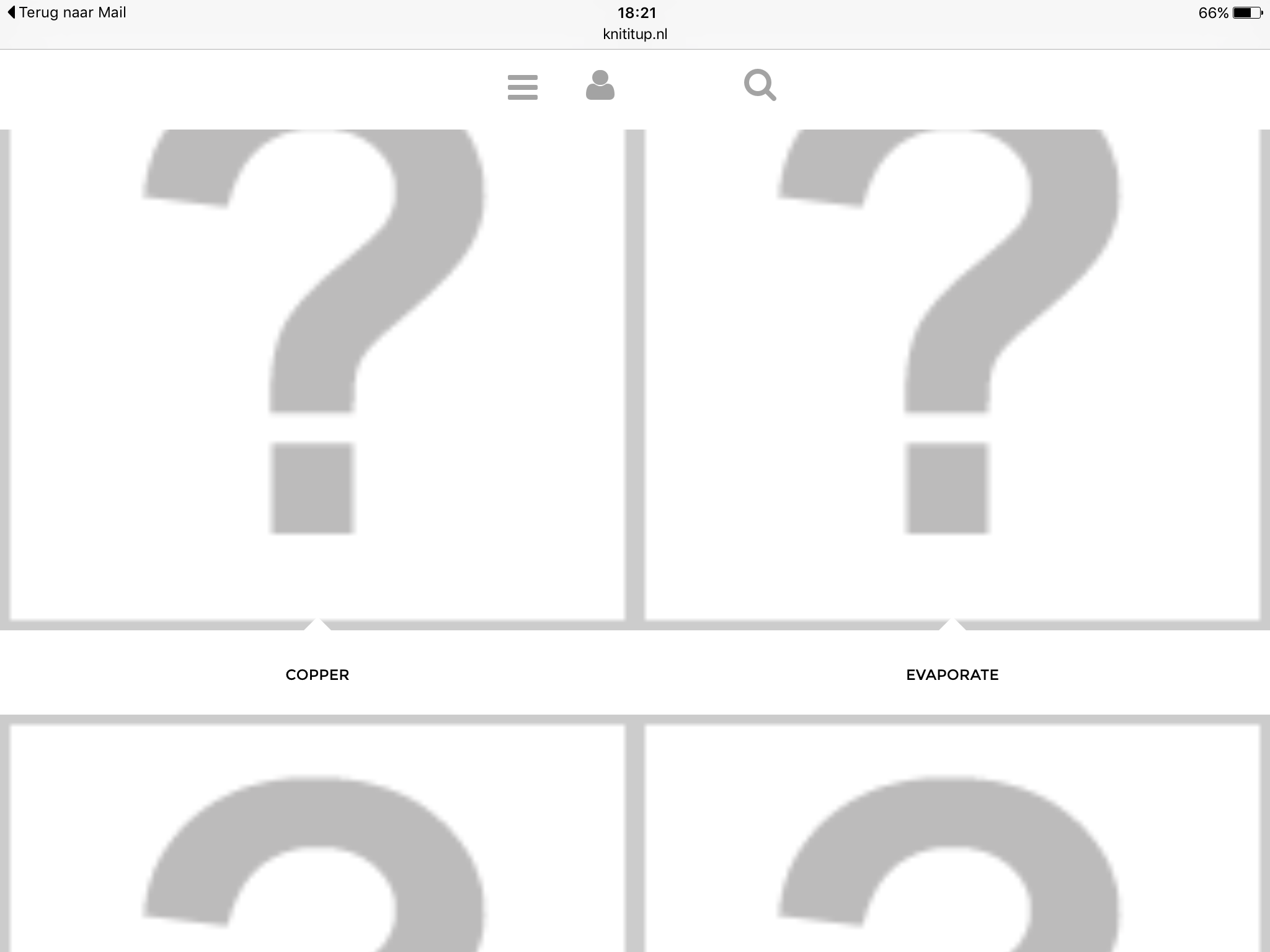

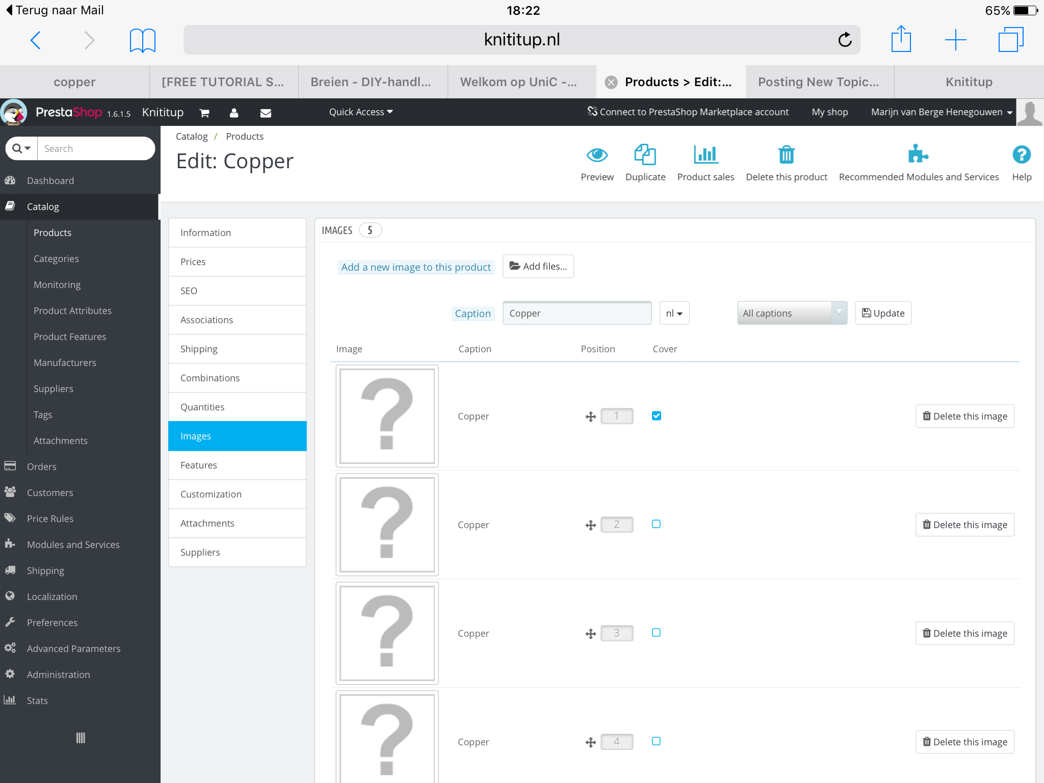

marijn.bergeh Posted July 25, 2016 Share Posted July 25, 2016 Hallo, Ik ben nu al een tijdje aan het stoeien met prestashop. Om de een of andere reden worden mijn product foto's weer gegeven als een vraag teken zowel in mijn front als bank office. Ieder bestands formaat of resolutie wordt een vraag teken. Ik heb echt geen idee hoe ik dit probleem kan oplossen. Heeft iemand hier het antwoord op? Ik gebruik Prestashop 1.6.1.5, ik ben hiermee ook begonnen dus het komt niet door een update ofzo. Alvast bedankt voor jullie hulp. Groetjes Marijn www.knititup.nl Link to comment Share on other sites More sharing options...

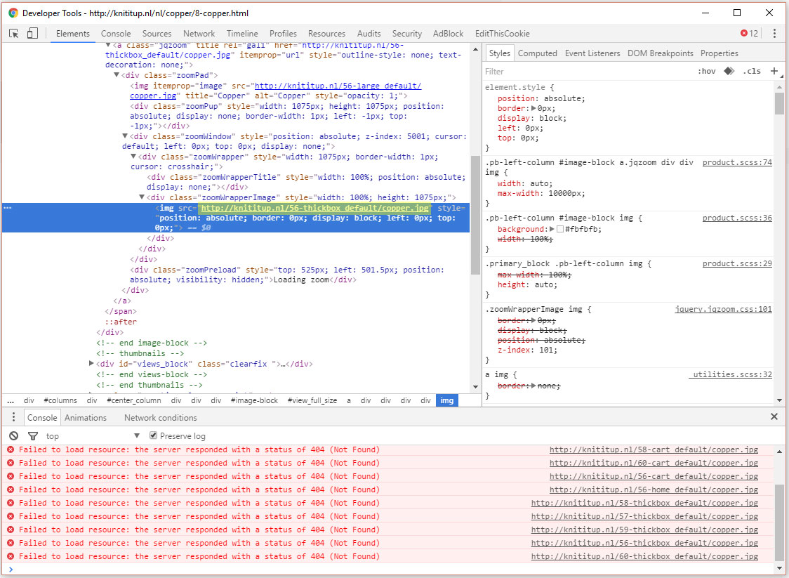

prestaKing.eu Posted July 27, 2016 Share Posted July 27, 2016 Dag Marijn, Vlug even gekeken. De productfoto's geven een 404 fout. Ze zijn dus niet aanwezig op jouw server. De kans is groot dat de permissies (schrijfrechten in dit geval) de oorzaak zijn. Prestashop moet naar de respectievelijke mappen waar de productfoto's komen, kunnen schrijven. Wat gebeurt er wanneer je de afbeeldingen opnieuw genereert? Krijg je herbij een melding? Link to comment Share on other sites More sharing options...

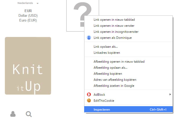

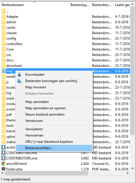

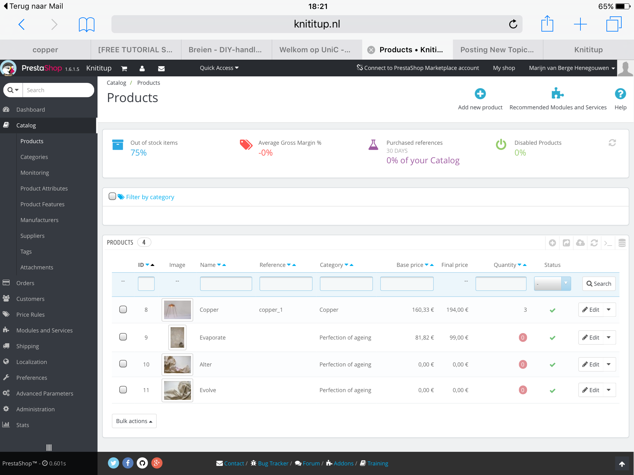

Adeko.nl Posted July 27, 2016 Share Posted July 27, 2016 (edited) Goedemorgen Marijn, Je kunt de URL van de afbeelding gemakkelijk vinden door tijdelijk in de instellingen de optie "Vriendelijke URL" uit te schakelen. Dit kun je vinden in de backoffice door naar "Instellingen -> SEO & URLs" te gaan.Wanneer je naar beneden scrolt vind je onder het kopje "Stel URLs in" de optie "Vriendelijke URL". Zet deze optie tijdelijk op nee. Wanneer je dit hebt gedaan, open je een product in de shop. Klik met je rechtermuisknop op de afbeelding en klik op "Inspecteren" (Te zien in afbeelding 1 knipitup1.jpg). In de tweede afbeelding is een URL te zien van je afbeelding, probeer deze terug te vinden op de ftp. Zorg er wel voor dat je eerst de optie "Vriendelijke URL" hebt uit gezet. Mocht de afbeelding hier niet in staan, dan is de oplossing als het goed is dichtbij. Verander de permissies van de map "img" naar 777. Per FTP client verschilt het hoe je dit doet, een voorbeeld voor FileZilla is te vinden in afbeelding 3 (knipitup3.jpg). Probeer nu een afbeelding opnieuw te uploaden en te koppelen aan een product. Werkt dit? Vergeet dan niet om de optie "Vriendelijke URL" weer terug aan te zetten. Staat de afbeelding er wel in, dan ligt het probleem ergens anders. Laat even weten of dit voor jou werkt. Edited July 27, 2016 by Adeko.nl (see edit history) Link to comment Share on other sites More sharing options...

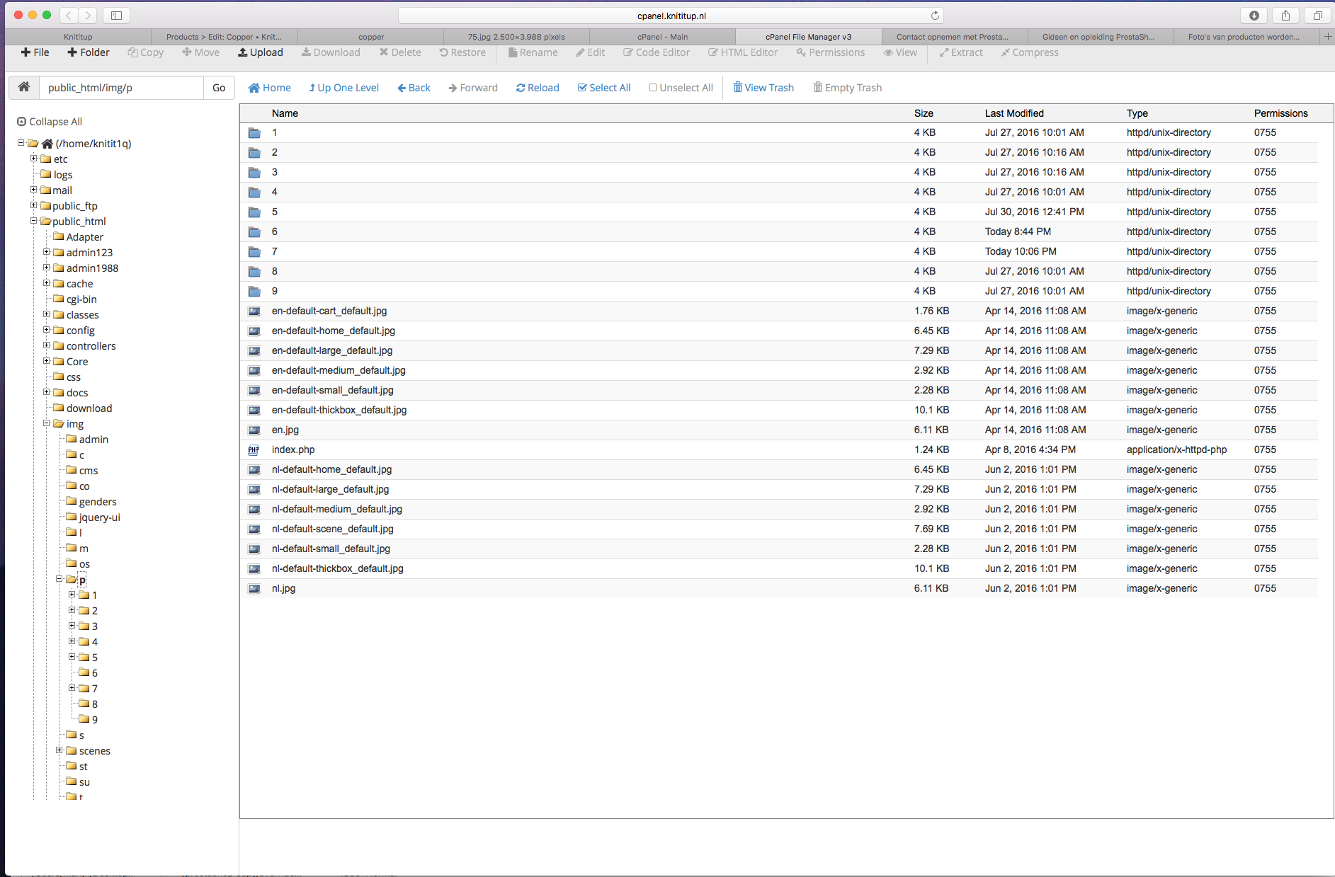

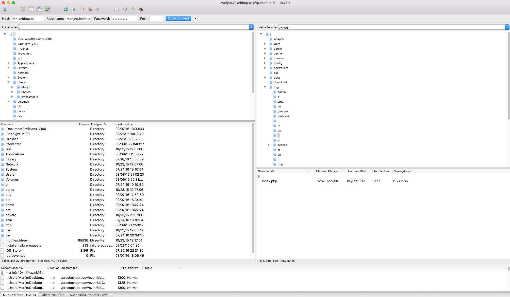

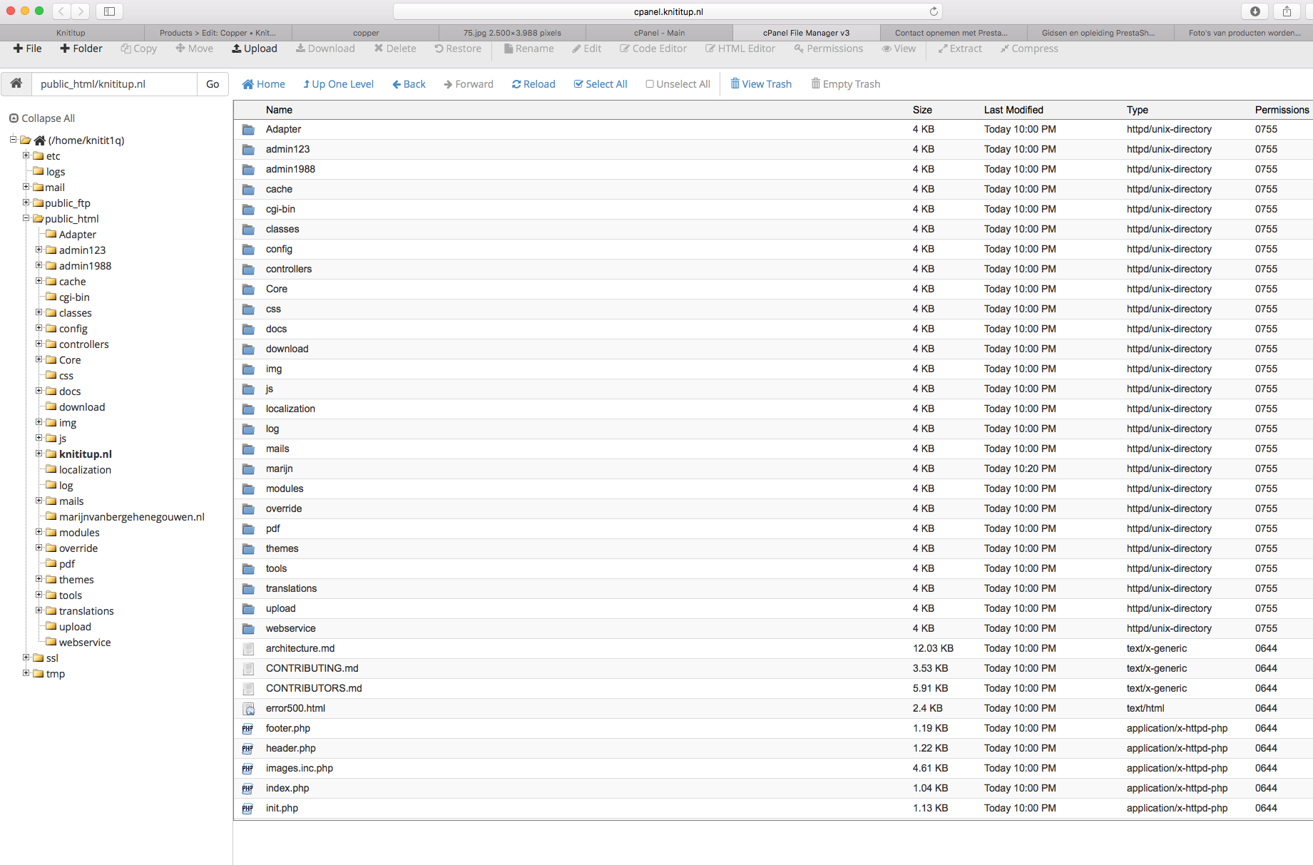

marijn.bergeh Posted August 9, 2016 Author Share Posted August 9, 2016 Hallo Adeko team,De debug heb ik aangezet en toen opnieuw mijn afbeelding geupload. Het vreemde wat ik opmerkte is dat ik het tumbnail in prestashop van het plaatje niet te voorschijn zag komen (zie legethumbnail). Er kwamen ook geen foutmeldingen Verder zag ik dat als ik op deze thumbnail klik dan wel de afbeelding volledig opende. Dus hij slaat de afbeelding wel ergens op. Vervolgens heb ik rechtermuis geklikt op de thumbnail en copy link. Deze weer in een nieuwe browser sessie geplakt, en ik zag opnieuw mijn afbeelding. Toch blijft hij op de website het plaatje niet weergeven. Toen ben ik gaan kijken naar de mappenstructuur van de images, zoals eerder door jullie gevraagd. Deze zouden opgeslagen worden onder img\7\5 etc. Echter als ik met Filezilla ga kijken in mijn mappen, zie ik dat er totaal geen submap of file onder img/p wordt gecreëerd (zie filezillaftp) Vervolgens ben ik via cPanel naar de cPanelFileManger gegaan om te kijken hoe dingen in elkaar zitten. Daar zag ik dat alle plaatjes direct onder public_html\img\p\ enzovoort gewoon werden geupload(zie cPanelFileManager). De files die ik in Filezilla FTP zag kon ik via deze filemanager terugvinden onder public_html\knititup.nl\ (zie FilemanagerKnititup.nl) Ergens zit ik dan in de verkeerde mappen te werken of heb ik een verkeerde upload gedaan, of hebben jullie een andere verklaring? Hoe kan ik dit herstellen? Link to comment Share on other sites More sharing options...
musicmaster Posted August 17, 2016 Share Posted August 17, 2016 Verder zag ik dat als ik op deze thumbnail klik dan wel de afbeelding volledig opende. Dus hij slaat de afbeelding wel ergens op. Vervolgens heb ik rechtermuis geklikt op de thumbnail en copy link. Deze weer in een nieuwe browser sessie geplakt, en ik zag opnieuw mijn afbeelding. Het zou erg interessant zijn te weten hoe die links die wel werken er dan uitzien. Link to comment Share on other sites More sharing options...
