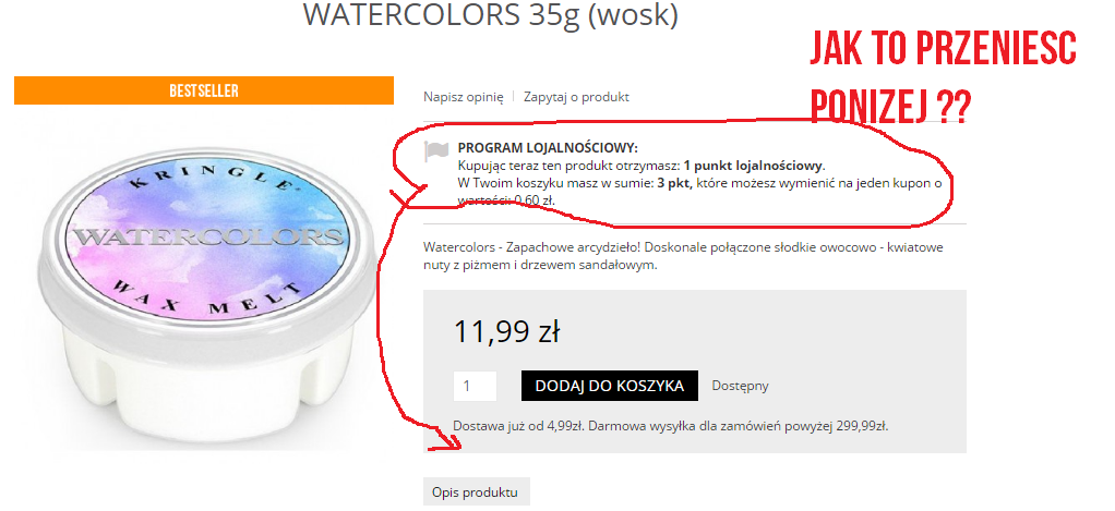

AZADA_M Posted July 24, 2016 Share Posted July 24, 2016 jak przenieść moduł lojalnościowy pomiędzy dodaj do koszyka a OPIS PRODUKTU ?? szukałem w pliku product.tpl bez skutecznie. prosze o wskazówkę jak to przenieść męczę się z pierdołą pół dnia dzięki Link to comment Share on other sites More sharing options...

0 AZADA_M Posted July 26, 2016 Author Share Posted July 26, 2016 masz racje temat poprzedni rozwiazany z szybkim podgladem nadal mecze sie z przeniesiem tego modulu loyality pod dodaj do koszyka caly czas jest przypiety pod extra right i gdy to cale przenosze to przenosi mi tez z Napisz opinię Zapytaj o produkt Link to comment Share on other sites More sharing options...

0 AZADA_M Posted July 26, 2016 Author Share Posted July 26, 2016 wchodze w moduł pozycje i tam zmieniam gdy chce podpiac go np pod tabs wyskauje mi komunikat Ten moduł nie może zostać przeniesiony do tego zaczepienia. i tak przy kazdym Link to comment Share on other sites More sharing options...
0 AZADA_M Posted July 26, 2016 Author Share Posted July 26, 2016 probuje i nie wychodzi:/ proste moze to i jest ale nie widac u mnie zmian tylko bledy Link to comment Share on other sites More sharing options...
