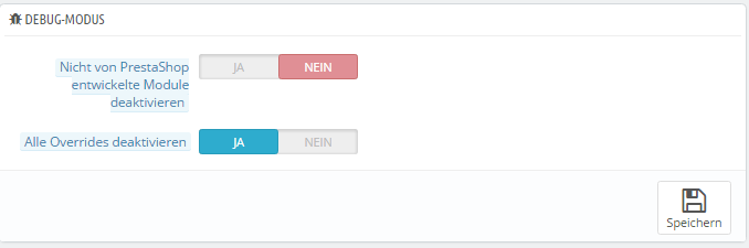

Whiley Posted March 5, 2017 Share Posted March 5, 2017 Wenn ich in Leistung --> Debug Modus --> Alle overrides dektivieren --> ja einstelle, läuft die Bestellstrecke bis zum Ende auch mit der EU Rechtssicherheit durch. Sehr unwahrscheinlich was du da schreibst, befindet sich die Bestellzusammenstellung wie nach VRRL gefordert tatsächlich direkt unmittelbar über dem Bestellbutton? Ohne daß die Overrides aktiv sind kann das eigentlich nicht der Fall sein. Grüsse Whiley Link to comment Share on other sites More sharing options...
bleumel Posted March 5, 2017 Share Posted March 5, 2017 (edited) Sehr unwahrscheinlich was du da schreibst, befindet sich die Bestellzusammenstellung wie nach VRRL gefordert tatsächlich direkt unmittelbar über dem Bestellbutton? Ohne daß die Overrides aktiv sind kann das eigentlich nicht der Fall sein. Grüsse Whiley Wieso overrides aktiv? Die De-Aktivierung ist doch auf >ja<. overrides deaktivieren - ja rechtssichere Bestellübersicht - ja und es wir der Schritt 5 mit allen Inhalten angezeigt: Zahlungsmöglichkeiten Adressen AGB Check box Produkte Übersicht Kauf Button am Ende der Seite Ändere ich overrides deaktivieren - nein rechtssichere Bestellübersicht - ja erhalte ich statt der 5 Seite die oben zitierte Fehlermeldung ob und wie das in einem causalen Zusammenhang steht weiß ich nicht. Daher muss ich ja die Frage stellen. Edited March 5, 2017 by bleumel (see edit history) Link to comment Share on other sites More sharing options...

bleumel Posted March 16, 2017 Share Posted March 16, 2017 Hello, ich habe es mittlerweile bei mir gelöst bekommen. Ist n büschn langweilig die Lösung und eine Detailerklärung habe ich auch nicht. Da ich nicht wusste wo ich weiter ansetzen / suchen sollte, habe ich angefangen die Module "aufzuräumen". Sprich alles, was sowieso deaktiviert war, habe ich dann dazu auch de-installiert. Dazu einige Module die mir für mich sinnlos erschienen, z.B. Handlungserfolg auch deaktiviert und deinstalliert. Da ich nicht Schritt-für-Schritt mitgeschrieben und getestet habe, kann ich nicht sagen an welchem Modul es gelegen hat. ABER, das Problem taucht jetzt nicht mehr auf. Bestellung geht bis zum Schluss glatt durch, egal welche Zahlungsweise installiert sind, soll heißen, Paypal war es nicht. Was lerne ich daraus, deaktivierte Module sind eben nicht so wie deinstallierte. Vielleicht hilft es jemandem der es später hier liest. Viele Freude! :-) Link to comment Share on other sites More sharing options...
