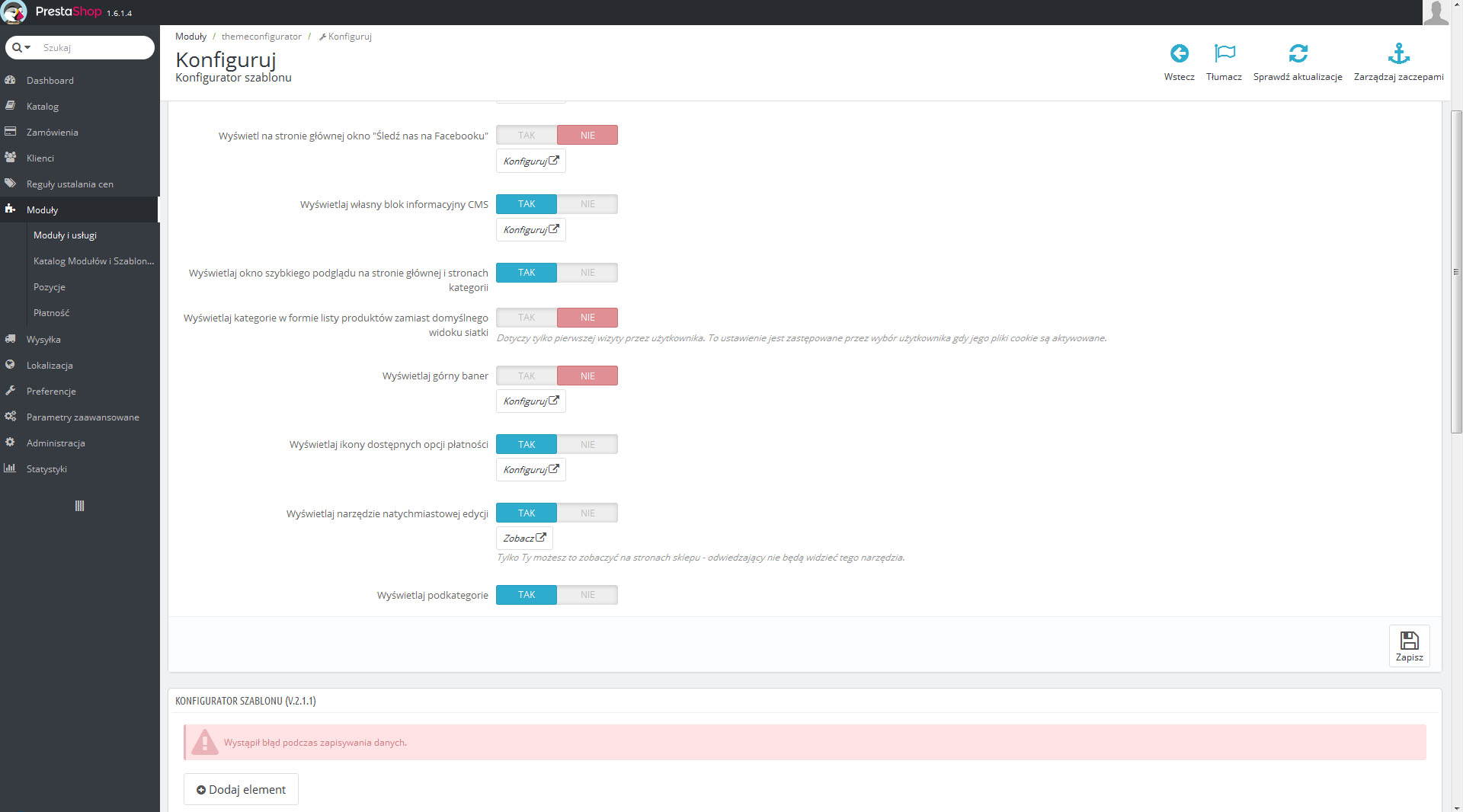

mateuszkameleon Posted July 19, 2016 Share Posted July 19, 2016 Witam. Mam problem. Mianowicie chcę aktualizować zdjęcia w boksach na stronie głównej szablonu. Niestety po wybraniu zdjecia z komputera i kliknięciu zapisz, pokazuje mi się taki komunikat "Wystąpił błąd podczas zapisywania danych." Podobnie jest ze sliderem. Chcę wyłączyć jeden slajd i pokazuje mi się taki komunikat "Konfiguracja nie może zostać zaktualizowana". Ktoś coś wie czemu tak się dzieje? Z czym to jest związane.. Proszę o pomoc. Link to comment Share on other sites More sharing options...

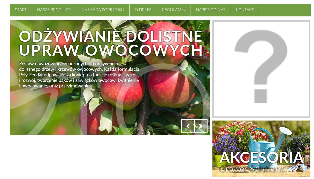

mateuszkameleon Posted July 22, 2016 Author Share Posted July 22, 2016 Wszystko wydaje się że jest OK. O slider mi tak nie chodzi jak o te dwa boczne (prawe) zdjęcia przy sliderze. Tutaj też sprawdzałem uprawnienia i też wydaje się OK. Ponadto nie mogę włączyć modułu facebooka (Wyświetl na stronie głównej okno "Śledź nas na Facebooku"). Po włączeniu TAK i kliknięciu na Zapisz, z powrotem wraca na NIE. Co do hostingu. Sklep chodzi już od ok 3 miesięcy i w tamtym czasie normalnie szło upload'ować zdjęcia produktów itd. W momencie jak chciano abym zaktualizował sklep o nowe fotki przy sliderze zorientowałem się że jest coś nie tak i nie działa.. Dodaje pliki poglądowe. Link to comment Share on other sites More sharing options...
mateuszkameleon Posted July 26, 2016 Author Share Posted July 26, 2016 Witam. Głównie chodzi mi o ten znak zapytania. Czy da się na sztywno "z palca" wstawić tam zdjęcie wraz z hiperłączem? Jeśli tak, to gdzie mogę znaleźć plik w którym mógłbym to zmienić. Link to comment Share on other sites More sharing options...

endriu107 Posted July 27, 2016 Share Posted July 27, 2016 Dograj ręcznie zdjęcie do tej lokalizacji: http://www.grower-solutions.pl/modules/themeconfigurator/img/06a1c19d509d14e4973e2c8f95ccbe404fbd959a_banner1.jpg Link to comment Share on other sites More sharing options...
