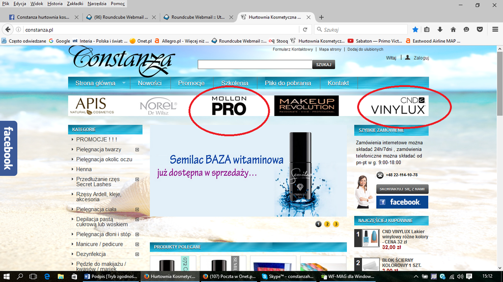

Constanza Posted July 14, 2016 Share Posted July 14, 2016 (edited) Witam Czy mógłbym prosić o wyjaśnienie w jakim pliku i gdzie mogę podmienić banery na stronie początkowej? Edited July 14, 2016 by Constanza (see edit history) Link to comment Share on other sites More sharing options...

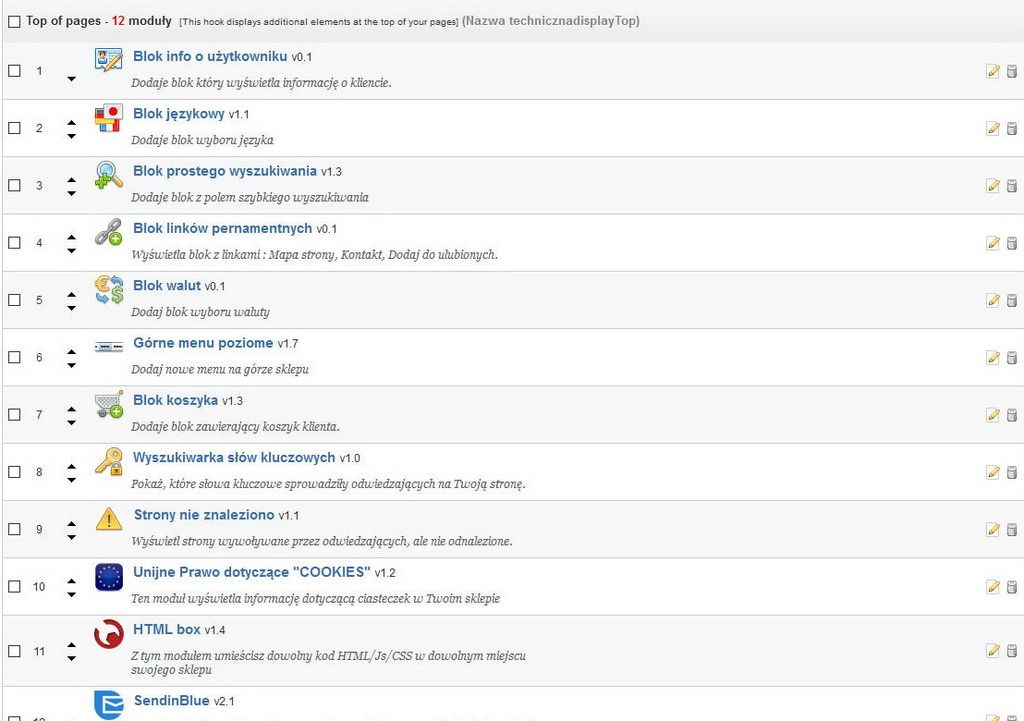

0 vekia Posted July 14, 2016 Share Posted July 14, 2016 to nie wygląda na jakiś standardowy moduł wobec czego możemy jedynie gdybać. 1) przejdź do moduły > pozycje 2) odnajdź listę modułów o nazwie displayTop (opcjonalnie samo Top jak korzystasz z starej presty) 3) ostatni moduł na tej liście to najprawdopodobniej ten, który trzeba bedzie skonfigurować (lub wyedytować jego plik tpl) Link to comment Share on other sites More sharing options...

0 Constanza Posted July 18, 2016 Author Share Posted July 18, 2016 Nic tu nie widzę. Ja nie umieszczałem tego banera ,więc zostaje tylko manualnie przeszukać katalogi podejrzewam. Link to comment Share on other sites More sharing options...

0 Constanza Posted July 19, 2016 Author Share Posted July 19, 2016 (edited) Fotki w banerze udało mi się podmienić. Były w katalogu "images". Jednak muszę znaleźć jeszcze gdzie edytować odnośnik do tych zdjęć... Tam gdzie proponowaliście vekia i endriu107 nie ma:( Szukam dalej. Edited July 19, 2016 by Constanza (see edit history) Link to comment Share on other sites More sharing options...

0 Constanza Posted July 19, 2016 Author Share Posted July 19, 2016 Są odnośniki. {* * 2007-2013 PrestaShop * * NOTICE OF LICENSE * * This source file is subject to the Academic Free License (AFL 3.0) * that is bundled with this package in the file LICENSE.txt. * It is also available through the world-wide-web at this URL: * http://opensource.org/licenses/afl-3.0.php * If you did not receive a copy of the license and are unable to * obtain it through the world-wide-web, please send an email * to [email protected] so we can send you a copy immediately. * * DISCLAIMER * * Do not edit or add to this file if you wish to upgrade PrestaShop to newer * versions in the future. If you wish to customize PrestaShop for your * needs please refer to http://www.prestashop.com for more information. * * @author PrestaShop SA <[email protected]> * @copyright 2007-2013 PrestaShop SA * @license http://opensource.org/licenses/afl-3.0.php Academic Free License (AFL 3.0) * International Registered Trademark & Property of PrestaShop SA *} <!DOCTYPE html PUBLIC "-//W3C//DTD XHTML 1.1//EN" "http://www.w3.org/TR/xhtml11/DTD/xhtml11.dtd"> <!--[if lt IE 7]> <html class="no-js lt-ie9 lt-ie8 lt-ie7 " lang="{$lang_iso}"> <![endif]--> <!--[if IE 7]><html class="no-js lt-ie9 lt-ie8 ie7" lang="{$lang_iso}"> <![endif]--> <!--[if IE 8]><html class="no-js lt-ie9 ie8" lang="{$lang_iso}"> <![endif]--> <!--[if gt IE 8]> <html class="no-js ie9" lang="{$lang_iso}"> <![endif]--> <html xmlns="http://www.w3.org/1999/xhtml" xml:lang="{$lang_iso}"> <head> <title>{$meta_title|escape:'htmlall':'UTF-8'}</title> {if isset($meta_description) AND $meta_description} <meta name="description" content="{$meta_description|escape:html:'UTF-8'}" /> {/if} {if isset($meta_keywords) AND $meta_keywords} <meta name="keywords" content="{$meta_keywords|escape:html:'UTF-8'}" /> {/if} <meta http-equiv="Content-Type" content="application/xhtml+xml; charset=utf-8" /> <meta http-equiv="content-language" content="{$meta_language}" /> <meta name="generator" content="PrestaShop" /> <meta name="robots" content="{if isset($nobots)}no{/if}index,{if isset($nofollow) && $nofollow}no{/if}follow" /> <link rel="icon" type="image/vnd.microsoft.icon" href="{$favicon_url}?{$img_update_time}" /> <link rel="shortcut icon" type="image/x-icon" href="{$favicon_url}?{$img_update_time}" /> <script type="text/javascript"> var baseDir = '{$content_dir|addslashes}'; var baseUri = '{$base_uri|addslashes}'; var static_token = '{$static_token|addslashes}'; var token = '{$token|addslashes}'; var priceDisplayPrecision = {$priceDisplayPrecision*$currency->decimals}; var priceDisplayMethod = {$priceDisplay}; var roundMode = {$roundMode}; </script> {if isset($css_files)} {foreach from=$css_files key=css_uri item=media} <link href="{$css_uri}" rel="stylesheet" type="text/css" media="{$media}" /> {/foreach} {/if} {if isset($js_files)} {foreach from=$js_files item=js_uri} <script type="text/javascript" src="{$js_uri}"></script> {/foreach} {/if} {$HOOK_HEADER} </head> <body {if isset($page_name)}id="{$page_name|escape:'htmlall':'UTF-8'}"{/if} class="{if isset($page_name)}{$page_name|escape:'htmlall':'UTF-8'}{/if}{if $hide_left_column} hide-left-column{/if}{if $hide_right_column} hide-right-column{/if}{if $content_only} content_only{/if}"> {if !$content_only} {if isset($restricted_country_mode) && $restricted_country_mode} <div id="restricted-country"> <p>{l s='You cannot place a new order from your country.'} <span class="bold">{$geolocation_country}</span></p> </div> {/if} <div id="page" class="container_9 clearfix"> <!-- Header --> <div id="header" class="grid_9 alpha omega"> <a id="header_logo" href="{$base_dir}" title="{$shop_name|escape:'htmlall':'UTF-8'}"> <img class="logo" src="{$logo_url}" alt="{$shop_name|escape:'htmlall':'UTF-8'}" {if $logo_image_width}width="{$logo_image_width}"{/if} {if $logo_image_height}height="{$logo_image_height}" {/if}/> </a> <div id="header_right" class="grid_9 omega"> {$HOOK_TOP} </div> <table width="979" height="56" border="0" cellpadding="0" cellspacing="0" style="margin-bottom:20px;"> <tr> <td> <a href="http://constanza.pl/3_apis" target="_blank"> <img src="http://constanza.pl/images/1.jpg" width="128" height="56" border="0" alt=""></a></td> <td> <img src="http://constanza.pl/images/2.jpg" width="62" height="56" alt=""></td> <td> <a href="http://constanza.pl/4_norel" target="_blank"> <img src="http://constanza.pl/images/3.jpg" width="110" height="56" border="0" alt=""></a></td> <td> <img src="http://constanza.pl/images/4.jpg" width="87" height="56" alt=""></td> <td> <a href="http://constanza.pl/5_mollon-pro" target="_blank"> <img src="http://constanza.pl/images/5.jpg" width="101" height="56" border="0" alt=""></a></td> <td> <img src="http://constanza.pl/images/6.jpg" width="72" height="56" alt=""></td> <td> <a href="http://constanza.pl/23_makeup-revolution" target="_blank"> <img src="http://constanza.pl/images/7.jpg" width="175" height="56" border="0" alt=""></a></td> <td> <img src="http://constanza.pl/images/8.jpg" width="86" height="56" alt=""></td> <td> <a href="http://constanza.pl/szukaj?controller=search&orderby=position&orderway=desc&search_query=vinylux&submit_search=Szukaj" target="_blank"> <img src="http://constanza.pl/images/9.jpg" width="158" height="56" border="0" alt=""></a></td> </tr> </table> </div> <div id="columns" class="grid_9 alpha omega clearfix"> <!-- Left --> <div id="left_column" class="column grid_2 alpha"> {$HOOK_LEFT_COLUMN} </div> <!-- Center --> <div id="center_column" class=" grid_5"> {/if} Link to comment Share on other sites More sharing options...
0 endriu107 Posted July 19, 2016 Share Posted July 19, 2016 Czyli jednak w header.tpl Jeśli chcesz to całkowicie usunąć to wywal z tego pliku: <table width="979" height="56" border="0" cellpadding="0" cellspacing="0" style="margin-bottom:20px;"> <tr> <td> <a href="http://constanza.pl/3_apis" target="_blank"> <img src="http://constanza.pl/images/1.jpg" width="128" height="56" border="0" alt=""></a></td> <td> <img src="http://constanza.pl/images/2.jpg" width="62" height="56" alt=""></td> <td> <a href="http://constanza.pl/4_norel" target="_blank"> <img src="http://constanza.pl/images/3.jpg" width="110" height="56" border="0" alt=""></a></td> <td> <img src="http://constanza.pl/images/4.jpg" width="87" height="56" alt=""></td> <td> <a href="http://constanza.pl/5_mollon-pro" target="_blank"> <img src="http://constanza.pl/images/5.jpg" width="101" height="56" border="0" alt=""></a></td> <td> <img src="http://constanza.pl/images/6.jpg" width="72" height="56" alt=""></td> <td> <a href="http://constanza.pl/23_makeup-revolution" target="_blank"> <img src="http://constanza.pl/images/7.jpg" width="175" height="56" border="0" alt=""></a></td> <td> <img src="http://constanza.pl/images/8.jpg" width="86" height="56" alt=""></td> <td> <a href="http://constanza.pl/szukaj?controller=search&orderby=position&orderway=desc&search_query=vinylux&submit_search=Szukaj" target="_blank"> <img src="http://constanza.pl/images/9.jpg" width="158" height="56" border="0" alt=""></a></td> </tr> </table> Lub edytuj poszczególne linki jeśli chcesz pozostawić ten blok. Link to comment Share on other sites More sharing options...
0 Constanza Posted July 19, 2016 Author Share Posted July 19, 2016 endriu107 ,to wiem.Teraz chodzi mi by edytować odnośnik do tych fot. Szukam. Link to comment Share on other sites More sharing options...
0 endriu107 Posted July 19, 2016 Share Posted July 19, 2016 To masz odnośniki zaraz nad linkami do zdjęć. <a href="http://constanza.pl/23_makeup-revolution" target="_blank"> <img src="http://constanza.pl/images/7.jpg" width="175" height="56" border="0" alt=""></a></td> Link to comment Share on other sites More sharing options...
0 Constanza Posted July 19, 2016 Author Share Posted July 19, 2016 (edited) Źle napisałem. Wpisz constanza.pl potem klik na "semilac" a odnosi mnie do poprzedniego .jpg , czyli "vinylux". Nie wiem jeszcze gdzie to znaleźć. Edited July 19, 2016 by Constanza (see edit history) Link to comment Share on other sites More sharing options...
0 endriu107 Posted July 19, 2016 Share Posted July 19, 2016 Pod zdjęcie 9.jpg masz podpięty link do wyszukiwarki wygląda to tak: <a href="http://constanza.pl/szukaj?controller=search&orderby=position&orderway=desc&search_query=vinylux&submit_search=Szukaj" target="_blank"> <img src="http://constanza.pl/images/9.jpg" width="158" height="56" border="0" alt=""></a></td> Zmień to: http://constanza.pl/szukaj?controller=search&orderby=position&orderway=desc&search_query=vinylux&submit_search=Szukaj na jakiś inny link. Tak w ogóle to jest trochę bezsensowna praca, ponieważ za każdym razem przy chęci zmiany należy sie zalogować na ftp i grzebać w plikach, w tym miejscu można umieścić jakiś moduł który nam to ułatwi, tak aby zarządzać tym z panelu sklepu. Powiem więcej, ponieważ sklep nie jest responsywny będzie się w wynikach google wyświetlał coraz niżej, a na urządzeniach mobilnych nikt go nie znajdzie w google ponieważ nie jest dostosowany do takich urządzeń. Więc zamiast poprawiać drobnostki warto sie zastanowić nad większymi zmianami które mogą przynieść faktyczne korzyści. Link to comment Share on other sites More sharing options...
0 Constanza Posted July 26, 2016 Author Share Posted July 26, 2016 Faktycznie zmiany przez FTP są uciążliwe. Jednak taki jest wybrany baner na głównej ,więc nie będę już ingerował... Moduły ,które przeglądałem nie pasowały zbytnio do wizji strony. Powodowały też inne "zawirowania". Ja mam ver: 1.5.6.1 Dziękuję Wam endriu107 i vekia za pomocne wskazówki. Link to comment Share on other sites More sharing options...
0 endriu107 Posted July 26, 2016 Share Posted July 26, 2016 Zwykły moduł html podpięty w to miejsce z skopiowanym kodem banera z pliku header.tpl da ci taki sam efekt a zmiany będą możliwe do wprowadzenia bezpośrednio w panelu sklepu zamiast przez ftp. Link to comment Share on other sites More sharing options...
