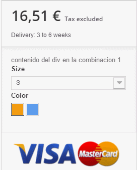

ventura Posted July 15, 2016 Share Posted July 15, 2016 Creo que no he llegado a enterar del todo, de la finalidad de lo que quieres hacer, o de la limitacion que quieres hacer. Te pongo ejemplo, si quieres limitar un contenido de un dv u otro elemento en determinada combinacion, edita el product.js, en esta parte //get the data of product with these attributes quantityAvailable = combination['quantity']; debajo añade esto para condicionar a la combinacion con id (id 1 por ejemplo) pero que te permita visualizar en las demas su id para poder adaptar el codigo selectedCombination['idCombination'] = combination['idCombination']; if (selectedCombination['idCombination'] == 1){ $('#show_div_content').text('contenido del div en la combinacion ').append(selectedCombination['idCombination']).show(); } else { $('#show_impact_price').text('contenido del div en otra combinacion').append(selectedCombination['idCombination']).show(); el resultado si añades un div nombrado como en el js sera el de la imagen, <div id="show_div_content"></div> hazlo asi para ir probando y hacer lo que necesitas 1 Link to comment Share on other sites More sharing options...
nersolar Posted July 15, 2016 Author Share Posted July 15, 2016 Creo que no he llegado a enterar del todo, de la finalidad de lo que quieres hacer, o de la limitacion que quieres hacer. Te pongo ejemplo, si quieres limitar un contenido de un dv u otro elemento en determinada combinacion, edita el product.js, en esta parte //get the data of product with these attributes quantityAvailable = combination['quantity']; debajo añade esto para condicionar a la combinacion con id (id 1 por ejemplo) pero que te permita visualizar en las demas su id para poder adaptar el codigo selectedCombination['idCombination'] = combination['idCombination']; if (selectedCombination['idCombination'] == 1){ $('#show_div_content').text('contenido del div en la combinacion ').append(selectedCombination['idCombination']).show(); } else { $('#show_impact_price').text('contenido del div en otra combinacion').append(selectedCombination['idCombination']).show(); el resultado si añades un div nombrado como en el js sera el de la imagen, <div id="show_div_content"></div> hazlo asi para ir probando y hacer lo que necesitas muchas gracias por tu ayuda, probaré a ver que tal me va con eso. La finalidad de lo que yo quiero es que cuando aprieten sobre una combinación aparezca un div, debajo en la descripción del producto con las características técnicas del producto, se que hay un apartado donde puedes poner características del producto, pero según las combinaciones de los productos que yo tengo cambian, y dentro de un producto hay diferentes potencias por ejemplo. por eso te decía de cambiar un div por otro, porque yo puedo programar en un *.tpl un div con tooodas las características para cada combinación, y según la combinación que elija el cliente quiero que se vea un div u otro. Link to comment Share on other sites More sharing options...
nersolar Posted July 18, 2016 Author Share Posted July 18, 2016 (edited) FUNCIONA!!! Finalmente funciona correctamente! he puesto este codigo selectedCombination['idCombination'] = combination['idCombination']; if(selectedCombination['idCombination']== 321){ $('#caracteristicas1').show(); } else { $('#caracteristicas1').hide() } para ver la ID de la combinación he utilizado: else { $('#show_impact_price').text('Numero de la combinacion:').append(selectedCombination['idCombination']).show(); } Ahora a ver como me lo monto para no poner 50 mil condicionantes en el product.js .... Edited July 18, 2016 by nersolar (see edit history) Link to comment Share on other sites More sharing options...
