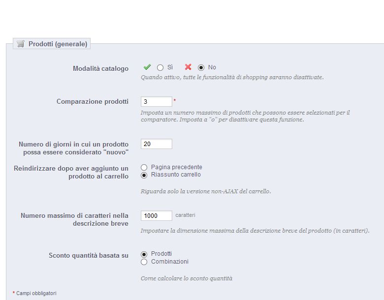

@gianlucacsfo
basta andare nel BO > Preferenze > Prodotti  e come vedi nella schermata allegata puoi impostare anche 1000000000 :) caratteri senza problemi
semplice no?
