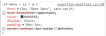

mAchAcA Posted July 14, 2016 Share Posted July 14, 2016 Buenas. La linea es la 60. Te adjunto una captura de un ejemplo de modificación. También deberías quitar del menú la barra de busqueda, que ya la tienes arriba. Un saludo. Link to comment Share on other sites More sharing options...

miaweb Posted July 24, 2016 Author Share Posted July 24, 2016 (edited) .sf-menu > li > a { font: 600 18px/22px "Open Sans", sans-serif; text-transform: uppercase; color: #484848; display: block; padding: 17px 20px; border-bottom: 3px solid #e9e9e9; } .sf-menu > li.sfHover > a, .sf-menu > li > a:hover, .sf-menu > li.sfHoverForce > a { background: #333; border-bottom-color: #666666; color: #fff; } AHORA SI YA ENCONTRE EL ARCHIVO!!!.... ...sh-modified.css TEMA CERRADO!!!...TEMA SOLUCIONADO!!!... Edited July 24, 2016 by miaweb (see edit history) 1 Link to comment Share on other sites More sharing options...
