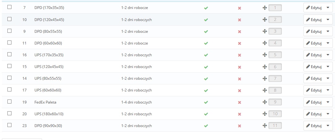

borowiakcarpentry Posted July 8, 2016 Share Posted July 8, 2016 Witam, Mam problem z ustawieniem opcji wysyłki w moim sklepie. Podczas gdy klient wkłada do koszyka dwa różne produkty, które są o takich wymiarach, że nie mieszczą się w jednej standardowej paczce prestashop ustawia tylko możliwość wysyłki na palecie, nie ma możliwości podzielenia zamówienia na 2 paczki co byłoby o wiele tańsze niż wysyłka na palecie. Bardzo proszę o pomoc. Link to comment Share on other sites More sharing options...
e_com Posted July 8, 2016 Share Posted July 8, 2016 Kontroler wysyłek w preście nie ma zaimplementowanego algorytmu sztucznej inteligencji kierującego się zasadami ekonomii, że jeśli dwa mniejsze są tańsze od jednego większego, to wybierz dwa mniejsze. Działa bardzo prosto. Jeśli coś się mieści to znajdź gdzie się zmieści. Link to comment Share on other sites More sharing options...
borowiakcarpentry Posted July 8, 2016 Author Share Posted July 8, 2016 A masz jakis pomysl co zrobic, zeby bylo dobrze ? Ewentualnie czy jest jakis modul ktory rozwiaze moj problem ? Link to comment Share on other sites More sharing options...
e_com Posted July 8, 2016 Share Posted July 8, 2016 Moduły przewoźników. Np DPD wylicza ile wyjdzie paczek. Apaczka też ma moduł do presty. Link to comment Share on other sites More sharing options...
