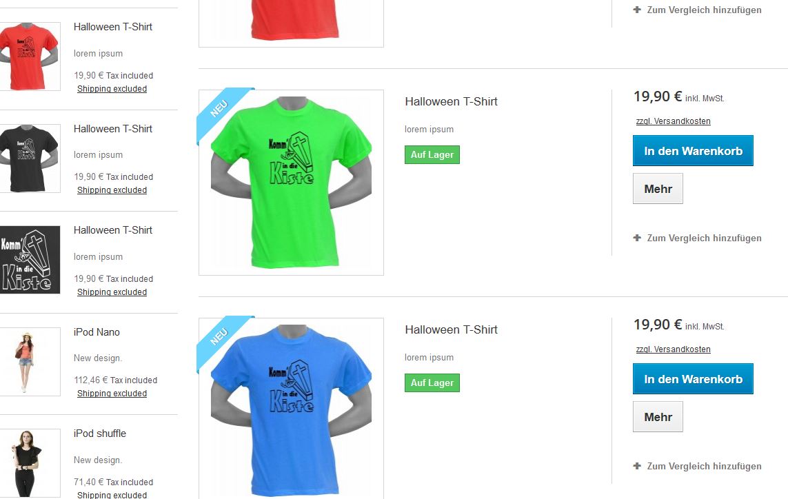

effjott Posted July 7, 2016 Share Posted July 7, 2016 Hallo zusammen, bitte nicht den Kopf schütteln, falls ich eine simple Lösung nicht gefunden habe, alle Einträge zu dem Problem sind aber entweder alt oder angeblich gelöst. Betreibe einen Shop Version 1.6.1.6 und Europäische Rechtssicherheit v.2.0.2. Seit kurzem tritt immer wieder ein alter Bekannter auf: Produkte auf der Startseite (Neu / Beliebt etc.) zeigen nicht mehr den Hinweis inkl. MwSt. zzgl. Versandkosten, statt dessen wird 2 mal untereinander "Lieferzeit 3-4 Tage" angezeigt. Auf der Produktdetailseite funktioniert die Anzeige aber wie sie soll. Nach Cache löschen und Template kompilieren ist für kurze Zeit alles wieder dufte, nach ein paar Minuten: siehe oben. Wie kann es sein, dass der Fehler nur auf der Startseite auftritt, obwohl - wenn ich das richtig sehe - die gleiche Ersetzung vom Modul auch auf der Produktseite eingefügt wird? Ein js-Fehler, den ich nicht finde? Bin für jeden Tipp dankbar und kann nicht glauben, dass ich der Einzige mit dem Problem bin... FJS Link to comment Share on other sites More sharing options...
eleazar Posted July 7, 2016 Share Posted July 7, 2016 Glaub mir, den Kopf schütteln kann man nur immer wieder über die haarsträubenden Bugs im Modul Europäische Rechtssicherheit (AdvancedEUCompliance). Leider kannst du hier ohne größere Eingriffe in den Quellcode gar nichts machen, denn dieser Fehler wird ausgelöst durch einen Hook namens hookDisplayProductPriceBlock.tpl, der sich in einem Unterverzeichnis des Moduls befindet. Er wird mehrfach hintereinander mit jeweils einem anderen Parameter aufgerufen: {hook h="displayProductPriceBlock" product=$product type="price"} {hook h="displayProductPriceBlock" product=$product type="unit_price"} {hook h="displayProductPriceBlock" product=$product type='after_price'} Die dahinterstehende Überlegung ist ja gar nicht schlecht: Warum soll man sich nicht ein bisschen Programmierarbeit einsparen? Das Ergebnis ist allerdings fatal, wie man hier sehen kann: Presta_1616_Lieferzeit-Sammlung.pdf (Ich habe es nämlich manchmal sogar auf 3 Anzeigen der Lieferzeit gebracht. ) Der Prestashop-eigene Cache ignoriert nämlich den Aufruf-Parameter (type = "...") und speichert lediglich den ersten Aufruf dieses Hooks - den Rest erledigt dann der Browser-Cache. Gecached wird neben allgemeinen Dateiangaben folgendes (Auszug): <?php if ($_valid && !is_callable('content_577e25e6894880_32909292')) {function content_577e25e6894880_32909292($_smarty_tpl) {?> <div class="aeuc_delivery_label"> Lieferzeit: 1-2 Werktage </div> <?php [spam-filter] ?> Manchmal stimmt es auch. Aber so wird die korrekte Anzeige zum Glückspiel! 1 Link to comment Share on other sites More sharing options...
effjott Posted July 7, 2016 Author Share Posted July 7, 2016 Wow, so schnell und so ausführliche Antwort. Danke! Bedeutet dann als Workaround wohl am Ehesten: Anzeige der 3 Punkte im Rechtssicherheitsmodul ausschalten und an den entsprechenden Stellen direkt ins Template codieren. Unhübsch, wegen Upgradefähigkeit, aber ist ja eh nicht der einzige Eingriff ins Template. Dann bin ich ja gespannt, an welchen Stellen Überraschungen aufploppen Nochmals danke! Link to comment Share on other sites More sharing options...
