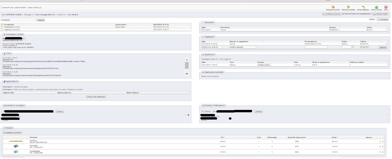

basemultimedia Posted July 4, 2016 Share Posted July 4, 2016 Ciao a tutti, premetto che ho la versione 1.5.6.0 ho un problema con la pagina Ordini del prodotto, cliccando su un acquisto ho le finestre che indicano i dati del cliente, pagamento e spedizione, poi ancora si sono aggiunte "Fonti", "restituzione prodotti", "paypal", etc.. troppe finestre che vorrei eliminare perché mi servirebbero solo le informazioni di base da stampare. Vi chiedo cortesemente se è possibile e come togliere questi riquadri d'informazione, se c'è modo di modificare la pagina con solo i dati del cliente e i prodotti acquistati... Sto cercando informazioni ovunque ma non ho trovato nulla, qualcuno mi sa aiutare? Allego pagina Grazie mille Link to comment Share on other sites More sharing options...
basemultimedia Posted July 11, 2016 Author Share Posted July 11, 2016 Ho trovato! Mi rispondo da sola che magari è d'aiuto per qualcuno: E' dentro Amministrazione/ Permessi, li ci sono tutte le viste che vengono visualizzate su Ordini prodotto. Per cui la cosa migliore è lasciare tutte le viste al ruolo di Amministratore, ma avere altri ruoli come ad esempio "magazzino" nel quale mostrare solo gli argomenti necessari... Link to comment Share on other sites More sharing options...
