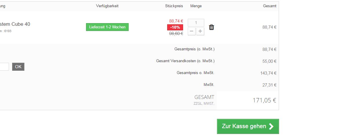

HappyHartmann Posted June 30, 2016 Share Posted June 30, 2016 Hallo, hat jemand eine Idee wie ich es hin bekomme das im Warenkorb bei der Gesamtsumme inkl. MwSt. angezeigt wird? Ein Bild im Anhang. Viele Grüße Andreas Happy Hartmann Link to comment Share on other sites More sharing options...
HappyHartmann Posted July 5, 2016 Author Share Posted July 5, 2016 Keiner eine Idee?? Was ich rausgefunden habe ist, dass diese Anzeige mit dem Modul für die EU Rechtsicherheit zusammenhängt. Über jede Hilfe wäre ich sehr froh. Shop: 1.6.1.5 Theme: default.bootstrap 1.0 Viele Grüße Andreas Happy Hartmann GmbH Link to comment Share on other sites More sharing options...

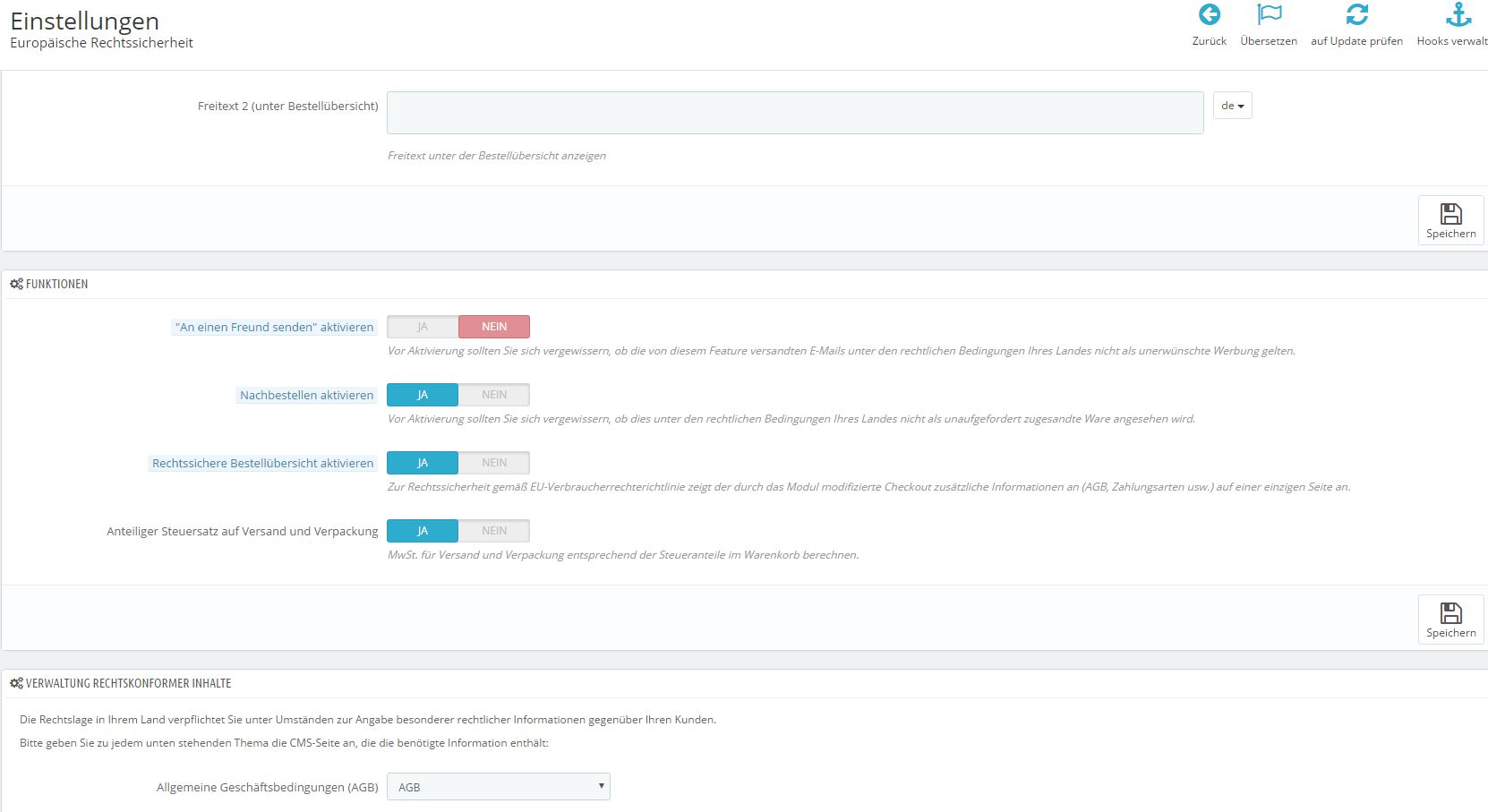

BagHira Posted July 5, 2016 Share Posted July 5, 2016 Hallo Andreas, Keine Ahnung ob ich Richtig liege...? Gehe auf Module > Eurpäische Rechtsicherheit > Dort klickst du auf Übersetzen (Deutsch wählen) , klick auf Ausdrücke und schau einmal was bei Tax included steht. Link to comment Share on other sites More sharing options...

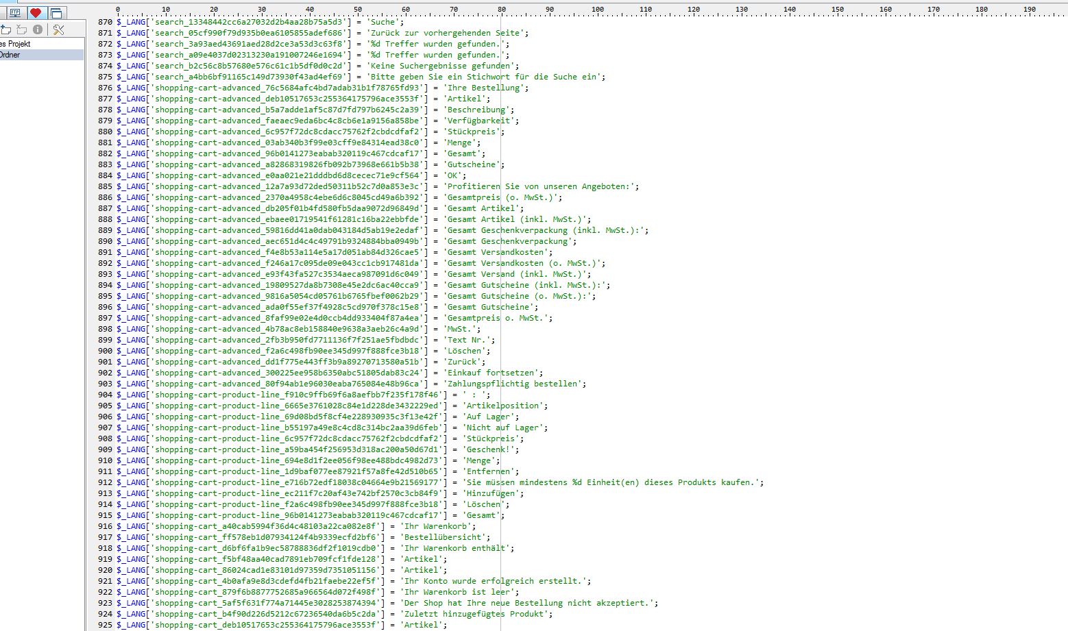

HappyHartmann Posted July 6, 2016 Author Share Posted July 6, 2016 Hallo Holger, ich komme in die Übersetzungen nicht rein über das Backend. Folgender bekannter Fehler: Achtung! Ihre PHP-Konfiguration beschränkt die maximal erlaubte Anzahl von Feldern in einem Formular 1000 für max_input_vars. Fordern Sie bitte Ihren Hosting-Provider auf, dieses Limit zu erhöhen auf mindestens 5268, oder Sie müssen die Übersetzungsdateien manuell bearbeiten. Kann leider nur auf maximal 5000 stellen bei dem normalen Hosting Paket von 1&1. Wo kann ich es manuell verändern und das richtige finden was ich anders Übersetzen muss? Viele Grüße Andreas Happy Hartmann GmbH Link to comment Share on other sites More sharing options...
BagHira Posted July 7, 2016 Share Posted July 7, 2016 (edited) Hallo Andreas, ich habe dir eine php.ini angehängt die die max_input_vars auf 10000 einstellt. Lade diese per FTP in deinen Admin-Ordner. Ich hoffe 1&1 lässt die Einstellung zu. Alternativ ist hier der Link zu Advanced EU Compliance: https://github.com/PrestaShop/advancedeucompliance dort findest du unter translations/ auch die de.php mit den aktuellen Übersetzungen. Die kannst du per FTP in den Ordner modules/advancedeucompliance/translations laden. php.zip Edited July 7, 2016 by BagHira (see edit history) Link to comment Share on other sites More sharing options...

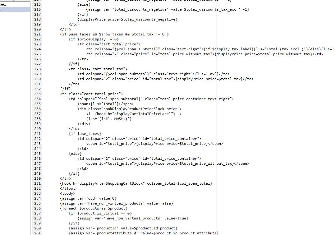

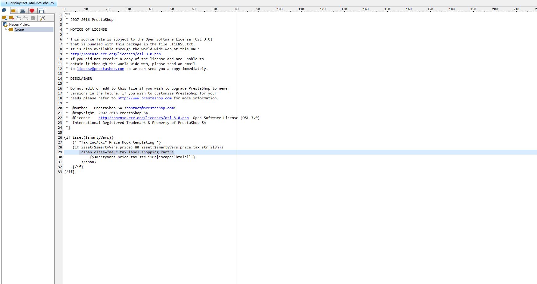

eleazar Posted July 7, 2016 Share Posted July 7, 2016 Hallo Andreas, ich habe nochmal nachgesehen. Du hast nämlich recht! Es liegt wirklich mal wieder letzten Endes an AEUC bzw. genauer: an einem Hook, der im Zuge der Neuprogrammierung in die Dateien shopping-cart-tpl und shopping-cart-advanced.tpl eingefügt wurde. Fälschlicherweise gehen die Programmierer von AEUC davon aus, dass B2B bedeutet, dass an keiner Stelle ein Betrag inkl. MwSt. angezeigt wird. Denn nur unter dieser Bedingung funktioniert ihr Hook /modules/advancedeucompliance/views/templates/hook/displayCartTotalPriceLabel.tpl Daher bleibt aktuell als Workaround leider nur der Weg, diesen Hook zu deaktivieren und eine neue Variable an seine Stelle zu setzen: <tr class="cart_total_price"> <td colspan="{$col_span_subtotal}" class="total_price_container text-right"> <span>{l s='Total'}</span> <div class="hookDisplayProductPriceBlock-price"> <!--{hook h="displayCartTotalPriceLabel"}--> {l s='(inkl. MSt.)'} </div> </td> Ich habe das jetzt direkt in Deutsch reingeschrieben, da du ja Probleme hast, an deine Übersetzung zu gelangen. Falls du mehrere Sprache benötigst, wäre es auf Englisch sinnvoll. Die fehlende Übersetzung muss man dann unter Lokalisierung --> Übersetzungen --> Front Office --> Default-Bootstrap --> Sektion: shopping-cart-advanced suchen. Oder in der Datei /themes/default-bootstrap/lang/de.php. Hier verbirgt sie sich (nach der Änderung der tpl-Datei!) hinter der Variablen: $_LANG['shopping-cart-advanced_f4a0d7cb0cd45214c8ca5912c970de13'] 1 Link to comment Share on other sites More sharing options...

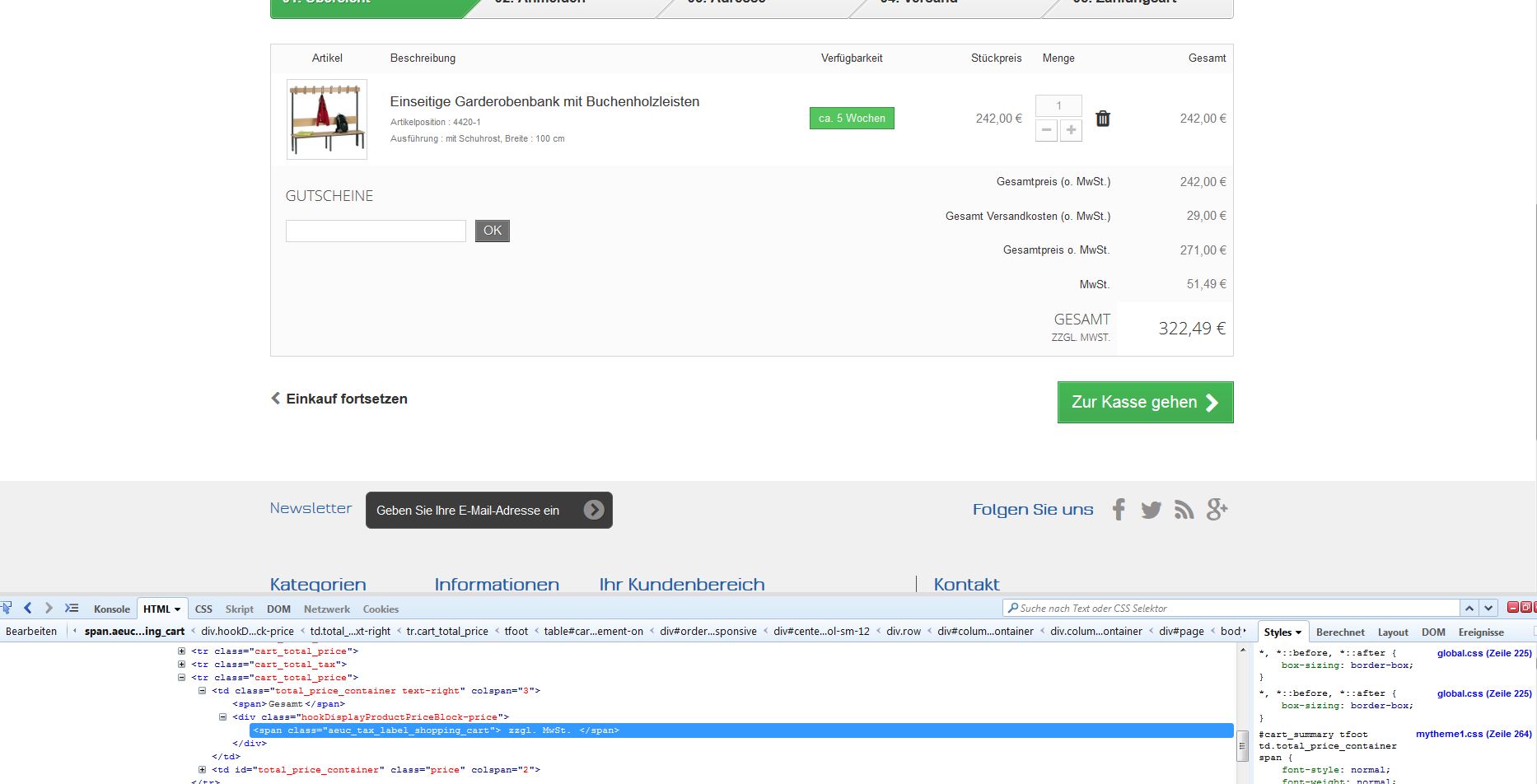

eleazar Posted July 7, 2016 Share Posted July 7, 2016 Da ich selbst ein Opfer des hartnäckigen Seiten-Caches von Firefox geworden bin, habe ich zunächst auf's falsche Pferd gesetzt. Fakt ist aber, es sind natürlich auch die richtigen Einstellungen erforderlich: Bei den Kundengruppen die Preisanzeige auf "zzgl. MwSt." umstellen. Gleichzeitig unter Voreinstellungen --> Kunden den B2B-Modus aktivieren, Browser-Cache löschen , Prestashop-Cache löschen und Template neu kompilieren unter Erweiterte Einstellungen --> Leistung Link to comment Share on other sites More sharing options...
HappyHartmann Posted July 7, 2016 Author Share Posted July 7, 2016 Keine Ahnung was ich falsch mache aber bei mir zeigt er die Variable nicht an in der Übersetzungsdatei und das zzgl. steht immer noch da. Einstellungen sind so gesetzt wie oben beschrieben. Cache wurde auch gelöscht und neu kompiliert. Anbei paar Bilder. Viele Grüße Andreas Link to comment Share on other sites More sharing options...
eleazar Posted July 7, 2016 Share Posted July 7, 2016 Äh ... welche Bilder? Egal, hast du auch wirklich die Änderung der shopping-cart-advanced.tpl so vorgenommen wie hier beschrieben? Wenn man es genau so formatiert haben will wie zuvor, dann muss die Code-Änderung übrigens so aussehen: <tr class="cart_total_price"> <td colspan="{$col_span_subtotal}" class="total_price_container text-right"> <span>{l s='Total'}</span> <div class="hookDisplayProductPriceBlock-price"> <!--{hook h="displayCartTotalPriceLabel"}--> <span class="aeuc_tax_label_shopping_cart"> {'Inkl. MwSt.'} </span> </div> </td> Link to comment Share on other sites More sharing options...

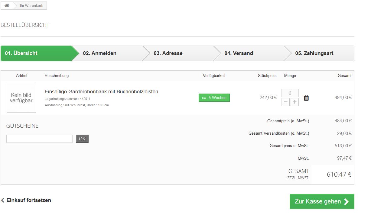

HappyHartmann Posted July 7, 2016 Author Share Posted July 7, 2016 Hab festgestellt das er es bei der Übersicht (Zahlungsart) am Schluss richtig anzeigt. Nur in der ersten Übersicht ist es noch verkehrt. Link to comment Share on other sites More sharing options...
eleazar Posted July 7, 2016 Share Posted July 7, 2016 Bei Einsatz von AdvancedEUCompliance funktioniert aber sowieso nur der One-Page-Checkout korrekt. Du handelst dir nur Probleme ein, wenn du den sog. Standard-Checkout verwendest. Mit EU legal unter 1.6.0.x war das kein Problem, aber AdvancedEUCompliance beherrscht den One-Page-Checkout einfach nicht. Das merkt der Kunde spätestens dann, wenn er während des Checkout noch Änderungen vornimmt. Denn dann wird kann es passieren, das auf die falschen Seiten verlinkt wird. Link to comment Share on other sites More sharing options...
HappyHartmann Posted July 7, 2016 Author Share Posted July 7, 2016 One-Page-Checkout ist aktiviert. Ich meine die Anzeige zzgl. MwSt. in der Bestellübersicht. Da steht immer noch zzgl. und nicht inkl. MwSt. Da ist bestimmt noch eine andere Datei zu ändern oder? Viele Grüße Andreas Link to comment Share on other sites More sharing options...
eleazar Posted July 7, 2016 Share Posted July 7, 2016 Du scheinst nicht richtig zu lesen. Wenn da 5 Schritte (auf deinem Bild) eingeblendet werden, dann ist doch nicht der One-Page-Checkout aktiviert! Das macht man normalerweise unter Voreinstellungen --> Bestellungen Link to comment Share on other sites More sharing options...
HappyHartmann Posted July 7, 2016 Author Share Posted July 7, 2016 Ok. Habs gefunden. Danke für die Hilfe. Viele Grüße Andreas Happy Hartmann GmbH Link to comment Share on other sites More sharing options...
