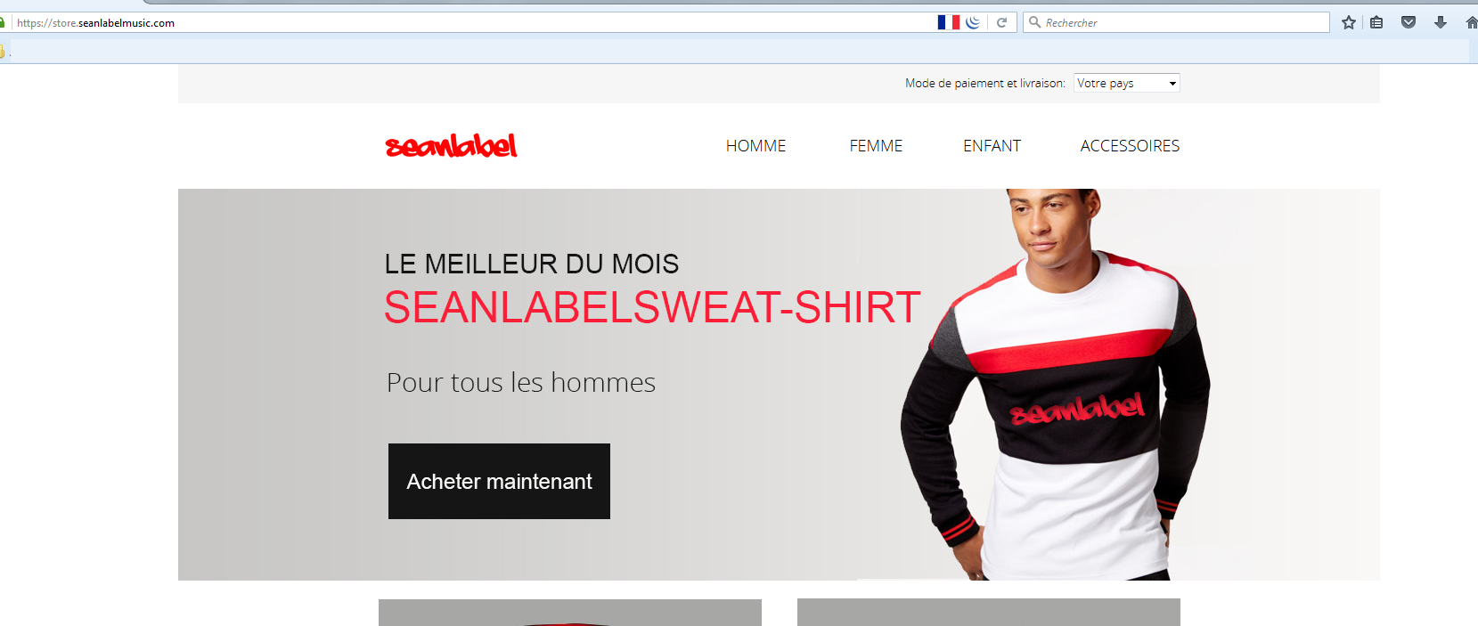

Seanlabel Posted July 23, 2016 Share Posted July 23, 2016 Bon je l'avais supprimer vue que le site prestashop ne fonctionnais pas, mais je l'ai remis et vous pouvez le voir que sa ne marche toujours pas store.seanlabelmusic.com Link to comment Share on other sites More sharing options...
Oron Posted July 23, 2016 Share Posted July 23, 2016 Bonjour Je vois ça : et vous me dite : Mais lorsque je lance le site je ne vois pas la page de configuration de ma boutique. Vous parlez du Back Office le lieu où on gère la boutique ou de l'installation le lieu où on configure pour installer une boutique ? Link to comment Share on other sites More sharing options...
Seanlabel Posted July 23, 2016 Share Posted July 23, 2016 (edited) Bonjour, S'il vous plait, veuillez vider le cache de votre navigateur pour voir. lorsque je lance mon site il donne se résultat: http://store.seanlabelmusic.com/install/ Je parle de l'installation le lieu où on configure pour installer une boutique. Edited July 23, 2016 by Seanlabel (see edit history) Link to comment Share on other sites More sharing options...
Oron Posted July 23, 2016 Share Posted July 23, 2016 Bonjour, S'il vous plait, veuillez vider le cache de votre navigateur pour voir. lorsque je lance mon site il donne se résultat: http://store.seanlabelmusic.com/install/ Je parle de l'installation le lieu où on configure pour installer une boutique. Comment voulez-vous installer un cms dans un lieu où se trouve déjà un cms store.seanlabelmusic.com on arrive sur la copie d'écran que j'ai mis ci-dessus qui parle de sweetshirt quand on tape http://www.seanlabelmusic.com on arrive sur un site avec un fond noir qui parle de music Conclusion vous avez deux boutique en ligne dont une en sous-domaine. maintenant la question que je me pose vu qu'il y a une page blanche, il doit y avoir une erreur dans le dossier install Vous pouvez faire ceci : 1.6 dans store.seanlabelmusic.com/config/defines.inc.php < ne vous trompez pas de dossier config define('_PS_MODE_DEV_', false); << mettez false à true >> define('_PS_MODE_DEV_', true); Si c'est un problème d'interprétation d'un fichier vous verrez un message d'erreur. Copier Coller au moins la 1ere ligne. Si le nom de votre dossier d'administration apparait remplacé le par des *****. qui indiquera peut-être le problème de la page blanche, mais ATTENTION si vous réinstaller sur la boutique installer c'est VOTRE Responsabilité ! Link to comment Share on other sites More sharing options...

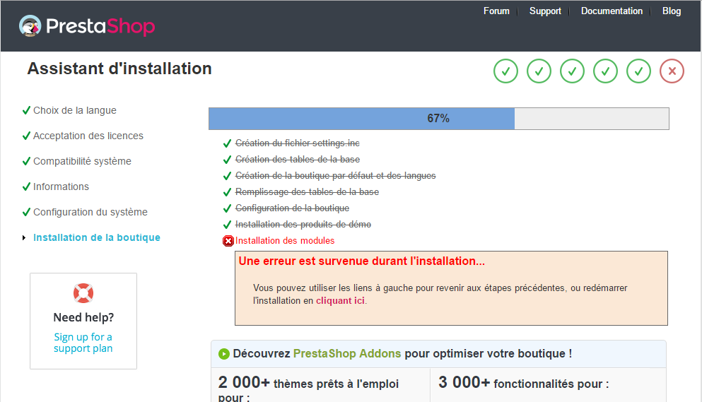

Seanlabel Posted July 24, 2016 Share Posted July 24, 2016 (edited) Pendant le lancement de la création de la boutique je reçois ceci comme erreur: Création du fichier settings.inc ok Création des tables de la base ok Création de la boutique par défaut et des langues ok Remplissage des tables de la base ok Configuration de la boutique ok Installation des produits de démo ok Installation des modules (erreur) PS: on me dit également que : L'extension Mcrypt n'est pas activée Edited July 24, 2016 by Seanlabel (see edit history) Link to comment Share on other sites More sharing options...
Oron Posted July 24, 2016 Share Posted July 24, 2016 Bonjour comment je fais pour vous envoyez une capture d'image pour un visuel ? Je pars du principe que vous savez faire une capture d'écran. Pour la joindre à la réponse, vous devez utiliser l'éditeur complet en cliquant sur Plus d'options de réponse. Après en bas Parcourir chercher votre image sur votre poste, puis cliquer sur Joindre ce fichier Pour qu'il soit dans le message cliquez à l'endroit où vous souhaitez le mettre ou tapez sur le touche Entrée Enter puis en bas au-dessus de la barre rose vous avez un lien Ajouter dans le message. Pour Mcrypt je vous envois à ce sujet : https://www.prestashop.com/forums/topic/98127-r%C3%A9solu-comment-activer-mcrypt/ Link to comment Share on other sites More sharing options...
Seanlabel Posted July 24, 2016 Share Posted July 24, 2016 Voila l'erreur que je trouve pendant l'installation c'est dure à quoi ? Link to comment Share on other sites More sharing options...

Oron Posted July 27, 2016 Share Posted July 27, 2016 Bonjour Essayer de renvoyer les fichiers et les dossiers notamment ceux des modules, vérifier aussi les droits du dossier module. Link to comment Share on other sites More sharing options...
Seanlabel Posted July 29, 2016 Share Posted July 29, 2016 J'ai renvoyé le dossier MODULES, j'ai également vérifié les droits. Mais toujours la rien Link to comment Share on other sites More sharing options...
