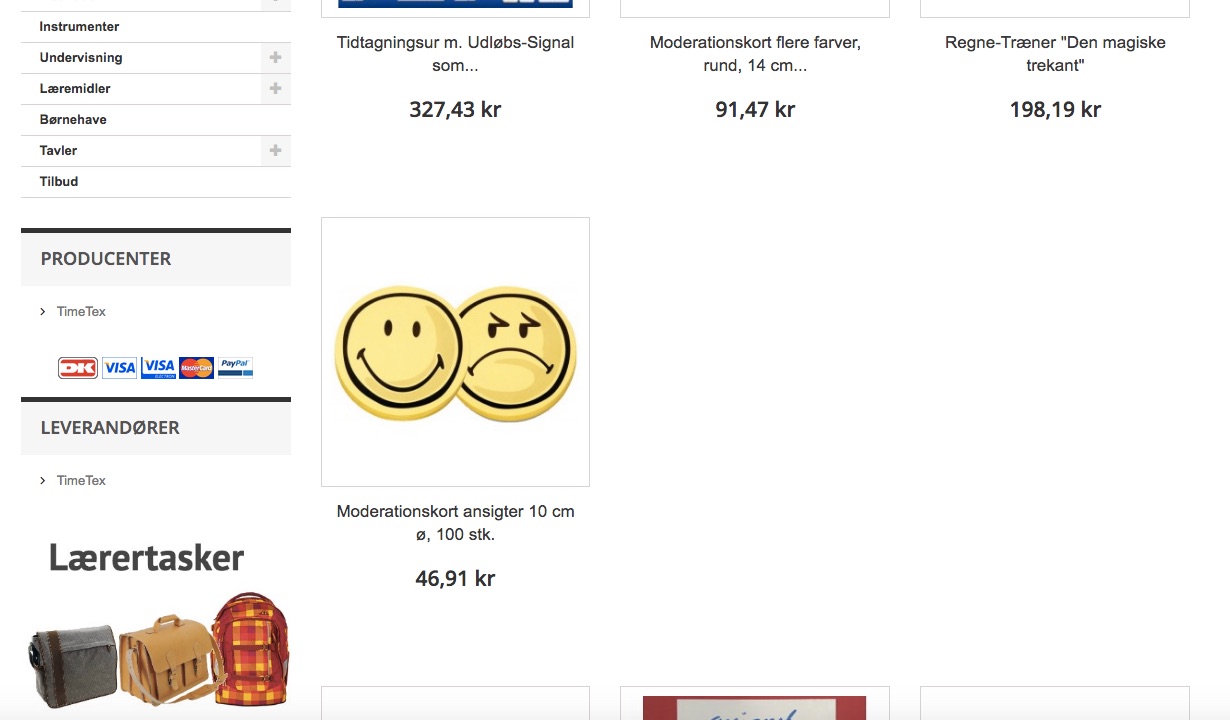

Lærershop.dk Posted June 23, 2016 Share Posted June 23, 2016 Hej På lærershop.dk (indtil videre uden SSL) oplever jeg en rigtig dum fejl. I modulet "Varer der bliver vist på forsiden" - Fremhævede varer, bliver varerne vist med store mellemrum og ligger dermed hulter til bulter nedad siden... det virker som en css fejl, men "height" og "width" attributter er satte og jeg kan simpelthen ikke finde årsagen til det skubberi. Når jeg fører musen over en vare vil en anden vare bliver skubbet. Nogen der kan hjælpe? Andre der oplever det samme? Link to comment Share on other sites More sharing options...

Lærershop.dk Posted June 25, 2016 Author Share Posted June 25, 2016 Jeg har netop Meebox. Aldrig igen. Grunden til jeg købte det hos Meebox var netop at undgå installationsproblemer og bøvl, men det viser sig at være en kæmpe fejl. Meebox har enormt dyre SSL certifikater og supporten hold mig hen i næsten 2 måneder da de gav COMODO skylden.... Nå, men nu skal vi ikke snakke mere om SSL. Kan du se mit isotopfilter på forsiden? Og de lange gab imellem? Enormt frustrerende at jeg ikke kan finde en løsning til dette... Link to comment Share on other sites More sharing options...

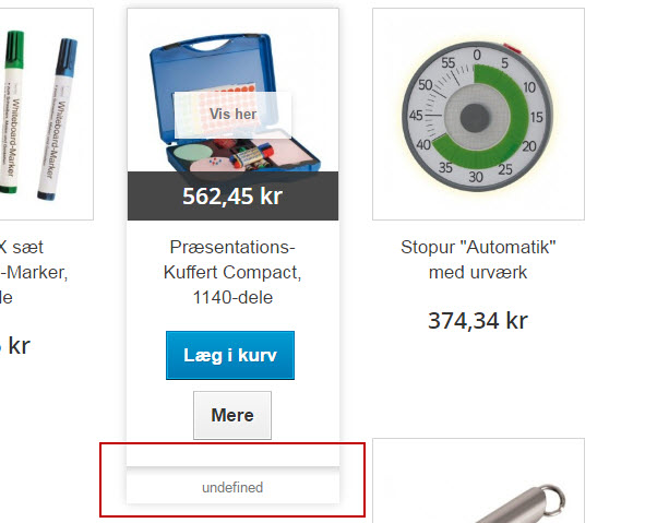

Prestafan1234 Posted June 26, 2016 Share Posted June 26, 2016 Ser lige, at du har postet denne både i Generelt forum og Hjælp og support. Det er der vist ingen grund til? Jeg har flettet de to indlæg nu. Hvad har du rettet i themet, før det holdt op med at virke. Hvor kommer vedæftede fejl f.eks. fra? Link to comment Share on other sites More sharing options...
mostlyharmless Posted June 27, 2016 Share Posted June 27, 2016 <div class="functional-buttons clearfix">undefined</div> Det er der problemet ligger, men hvor den henter den linie fra er så en anden sag Link to comment Share on other sites More sharing options...
mostlyharmless Posted June 27, 2016 Share Posted June 27, 2016 (edited) Oki du skal have set på din product-list.tpl et eller andet sted.Hvad det præcist er i den kan jeg ikke sige uden at se filen.ps. Som prestafan skriver så slå SSL fra indtil du har certifikatet, det er rent ud sagt for din egen skyld da min chrome ex gav mig en sikkerheds advarsel da jeg ville åbne siden (og det kan gå hen op påvirke din side i den lange løb ) Edited June 27, 2016 by mostlyharmless (see edit history) Link to comment Share on other sites More sharing options...
mostlyharmless Posted June 27, 2016 Share Posted June 27, 2016 i din product-list.tpl (hvis det er standard bootstrap)Linje 204: {if $page_name != 'index'} <div class="functional-buttons clearfix"> {hook h='displayProductListFunctionalButtons' product=$product} {if isset($comparator_max_item) && $comparator_max_item} <div class="compare"> <a class="add_to_compare" href="{$product.link|escape:'html':'UTF-8'}" data-id-product="{$product.id_product}">{l s='Add to Compare'}</a> </div> {/if} </div> {/if} Det er fra en virkende side, så tag en sammenligning. Link to comment Share on other sites More sharing options...
Lærershop.dk Posted June 27, 2016 Author Share Posted June 27, 2016 Hej og tak for din hjælp Koden er ens fra min product-list.tpl . Jeg vedhæfter lige filen her. Jeg lade mærke til en "undefined" melding hvor "Sammenligning" og "Favorit" burde være, men jeg fandt aldrig ud af hvor fejlen havde gemt sig.. Link to comment Share on other sites More sharing options...
mostlyharmless Posted June 27, 2016 Share Posted June 27, 2016 Oki lidt underlig måde, men prøv at installere de 2 moduler igen og slet dem, kan være det "rydder op" i det. Link to comment Share on other sites More sharing options...
