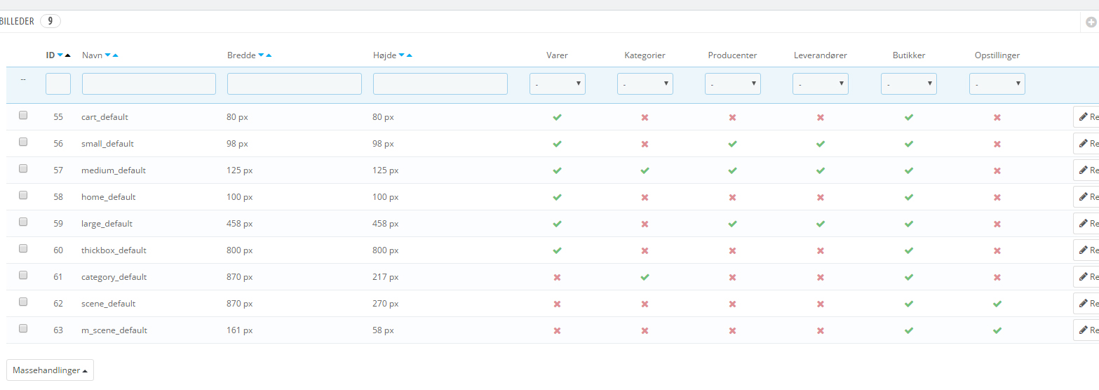

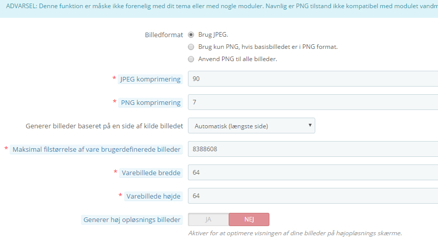

carstenriisjensen Posted June 23, 2016 Author Share Posted June 23, 2016 Tak for det. Efter at jeg nu har regenereret og tjek størrelser, så fremstår billederne stadig enormt store. Se fx Gad vide, hvad det kan skyldes? Det, jeg lægger mærke til, er, at det måske ikke er billedet som sådan, der er stort - men rammen omkring, for rammen dækker jo over teksten bagved. Mine billedindstillinger er vedhæftet i 2 screenshots. Link to comment Share on other sites More sharing options...
