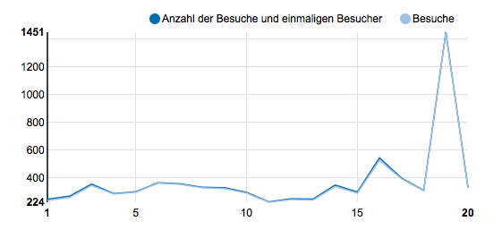

PhilSid Posted June 23, 2016 Share Posted June 23, 2016 Hallo zusammen Da unser Webshop mehr und mehr Traffic hat, würde ich vermehrt auch tiefer in die Statistik schauen. Die Module Google Analytics und Google Analytics API haben wir seit Anfang installiert und bei der API verwenden wir v3.0 with OAuth 2.0, was soweit auch alles funktioniert. Nun habe ich aber zwei Probleme: 1. die Statistik von Prestashop Backoffice vs. Google Anaylitcs gehen weit auseinander. Die von Prestashop ist korrekt, da diese mit den gemessenen Aktionen mit dem Facbebookpixel bei einer Werbung auf Facebook eher hinkommt. Woran kann diese Abweichung liegen? 2. In Google-Analytics beim Punk Verhaltensfluss hat die Startseite 100% der Seitenabbrüche. Somit kann das Verhalten nicht weiterverfolgt werden. Hat das etwas mit dem Template zu tun? Ich danke euch herzlich für eure Hilfe und damit investierte Zeit. Gruss Philipp Link to comment Share on other sites More sharing options...

PhilSid Posted June 23, 2016 Author Share Posted June 23, 2016 Besten Dank für die Antwort. ich kann mir gut vorstellen, dass die PrestaShop Statistik nicht 100% genau ist, warum auch immer, aber doch um vieles genauer. Da wir an einem Tag 500 WebsiteClicks durch eine Werbung auf Facebook hatten. (Messung kommt also vom FacebookPixel). Dies erklärt den Besucheranstieg in der PrestaShop-Statistik. Auf Google-Analytics wird dieser gänzlich vermisst. In unserem Fall kann der Grund für die Absprungspate ja nicht wie in dem von dir geschilderten Beispiel liegen, da unsere Absprungsrate auf der Einstiegsseite bei 100% liegt. Wir erhalten aber ja regelmässig Bestellungen von ganz verschiedenen Produkten. Link to comment Share on other sites More sharing options...
