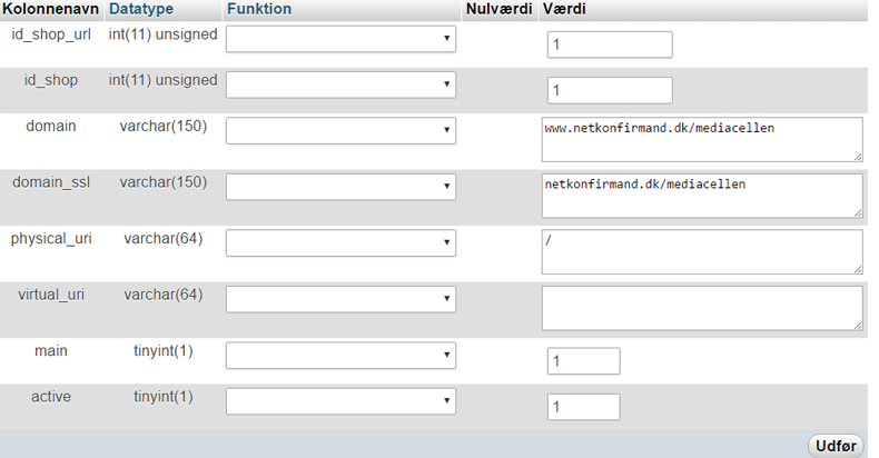

carstenriisjensen Posted July 15, 2016 Author Share Posted July 15, 2016 (edited) Tak, et spørgsmål: Jeg har nu kopieret butikkens gamle filer - altså 1.5 udgaven - til en undermappe på en anden server. Jeg har også oprettet en selvstændig database og lagt den gamle SQL database ind dér. Jeg har rettet i settings.inc.php filen. Jeg har så ikke, da jeg i sin tid lavede backup af den gamle butik, fået rettet butikkens URL og sti under Preferences, så jeg ville gå ind i phpMyAdmin og rette det nu her. Det, jeg har indtastet i phpMyAdmin er dog ikke nok, for når jeg prøver at åbne netkonfirmand.dk/mediacellen så går den i ring og kommer med fejlen: www.netkonfirmand.dk omdirigerede dig for mange gange. Se vedhæftede screendump af databasestedet. Hvad har jeg skrevet forkert, siden den gør sådan? Jeg kan godt komme ind i admin, og her får jeg beskeden: "Du har i øjeblikket forbindelse med følgende domænenavn: www.netkonfirmand.dk Dette er forskelligt fra hovedshoppens domænenavn indstillet i "Multistore" side under "Avancerede parametre"-menuen: www.netkonfirmand.dk/mediacellen". Der må være flere steder jeg skal rette til? Altså: originalen lå på mediacellen.dk Kopien har jeg oprettet på netkonfirmand.dk/mediacellen Edited July 15, 2016 by carstenriisjensen (see edit history) Link to comment Share on other sites More sharing options...
