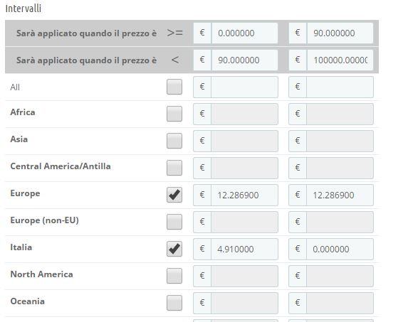

scardovi Posted June 21, 2016 Share Posted June 21, 2016 Nel corriere imposti le soglie, ti allego la mia impostazione. Link to comment Share on other sites More sharing options...
dguerrera Posted June 21, 2016 Author Share Posted June 21, 2016 Nel corriere imposti le soglie, ti allego la mia impostazione. Ciao scardovi, grazie mille per la tua risposta. Ho capito quello che hai fatto, hai impostato a 0 oltre un certo valore di acquisto. Però c'è un problema: il mio corriere va in base al peso, cioè fino a 5 kg paghi 5 euro e va aumentando... Ora io dovrei impostare sul totale del carrello, solo in italia, superati ad esempio i 100 euro, la spedizione è gratis. Link to comment Share on other sites More sharing options...
Simone A. Posted June 22, 2016 Share Posted June 22, 2016 Devi impostare il tuo corriere normalmente con le tue fasce di peso corrette. Fatto questo vai in regole carrello e crei una nuova regola che imposti con la tua soglia, spunti la limitazione per nazione e scegli l'Italia, poi nelle azioni metti spedizione gratuita. Fatto ciò crei una nuova regola dove fai sostanzialmente la stessa cosa, ma per gli stati esteri con la soglia appropriata. In questo modo puoi anche creare una soglia per tutti gli stati esteri, oppure differenziarla in base allo stato. Nota bene, se non metti un selettore di nazione questi conti Prestashop nel front office li fa solo DOPO che il cliente si è registrato e che ha inserito l'indirizzo di consegna (per forza di cose, altrimenti come fa a saperlo prima?). Link to comment Share on other sites More sharing options...
