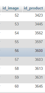

Mookyl Posted June 17, 2016 Share Posted June 17, 2016 (edited) Bonjour j'aimerai utiliser les images des produits dans mon code j'ai lu sur ce lien qu'il fallait utiliser la fonction "getImageLink" mais je n'arrive pas a l'utiliser donc j'ai chercher comment utiliser moi même les images sans fonction Dans la table des produits de la bdd il y a une colonne id_image Dans la table "ps_image" il y a aussi un colonne id_image et un id_product qui a mon avis est le lien avec les image situé dans le serveur table "product" table "ps_image" image sur le serveur Mais les images ne correspondent pas :/ Je ne sais plus comment faire Expliquer moi comment utiliser la fonction "getImageLink" je ne comprends pas du tout et je pense que c'est la solution la plus simple Edited June 17, 2016 by Mookyl (see edit history) Link to comment Share on other sites More sharing options...

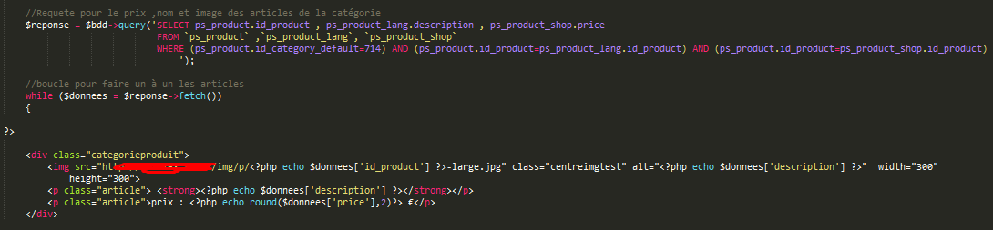

Mookyl Posted June 22, 2016 Author Share Posted June 22, 2016 (edited) Merci poisson je me suis un peu inspiré de ce que tu as fait et beaucoup rechercher dans ma bdd le lien que je cherchais et finalement j'ai trouvé ! merci beaucoup voila ce que ça donne J'ai surtout galérer à m'orienté dans la bdd car la table 'article' ne représente pas du tout les articles , en tout cas chez moi , et il fallait aller dans les différente table "product" Edited June 22, 2016 by Mookyl (see edit history) Link to comment Share on other sites More sharing options...
