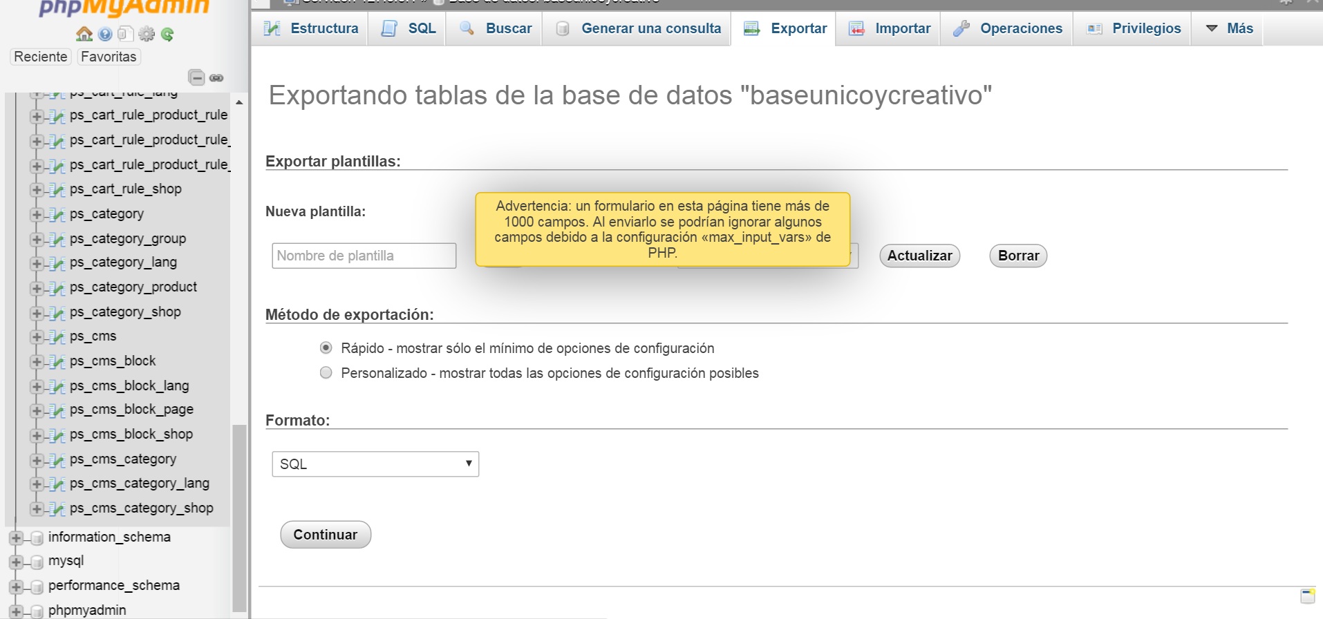

Monoveret Posted June 9, 2016 Share Posted June 9, 2016 hola, primero gracias a todos por vuestro esfuerzo en el foro.Os comento el error que tengo, despues de hacer con toda la ilusion mi propia pagina web me encuento que despues de comprar el dominio y contratar el hosting no puedo cargar la web al servidor por un problema al crear la base de datos desde phpmyadmin.me dice que el maximo numero de campos es de 1000, max_input_vars.Llegado a este punto y con la cantidad de horas que he empleado... me da miedo solo el pensar que no seré capaz de publicar la pagina web.os adjunto una imagen para que veais donde me quedo.Un saludo y muuuuuchas gracias. cruzo los dedos. Link to comment Share on other sites More sharing options...
fcjurado Posted June 10, 2016 Share Posted June 10, 2016 (edited) Por la captura, veo que estás en el paso de Exportación de tu base de datos. Entiendo que estás trabajando en tu entorno local todavía, así que puedes ampliar el valor de max_input_vars en el fichero php.ini para que phpmyadmin te lo permita, y así puedes exportar. Sino consigues acceder a este fichero, puedes incluir estas directivas también en el fichero .htaccess de phpmyadmin: php_value max_input_vars 3000php_value suhosin.get.max_vars 3000php_value suhosin.post.max_vars 3000php_value suhosin.request.max_vars 3000 Edited June 10, 2016 by fcjurado (see edit history) 1 Link to comment Share on other sites More sharing options...

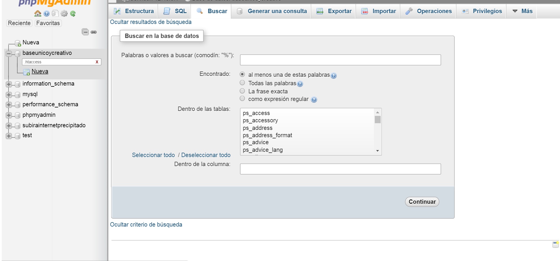

Monoveret Posted June 11, 2016 Author Share Posted June 11, 2016 Por la captura, veo que estás en el paso de Exportación de tu base de datos. Entiendo que estás trabajando en tu entorno local todavía, así que puedes ampliar el valor de max_input_vars en el fichero php.ini para que phpmyadmin te lo permita, y así puedes exportar. Sino consigues acceder a este fichero, puedes incluir estas directivas también en el fichero .htaccess de phpmyadmin: php_value max_input_vars 3000 php_value suhosin.get.max_vars 3000 php_value suhosin.post.max_vars 3000 php_value suhosin.request.max_vars 3000 Muchas gracias fcjurado, aunque no he conseguido solucionar el problema al menos veo que hay forma de publicar todo el trabajo que he realizado. no tengo manera o no se mas bien como encontrar esos dos ficheros... ni el php.ini ni el .htaccess, desde phpmyadmin, marco la base de datos de la columna de la izquierda y ahi aparece para añadir texto para buscar. despues en la parte derecha tambien hay un menu de busqueda... pero asi no lo encuentro. No se de que manera buscarlos. Perdonar mi ignorancia, estoy peleando lo máximo que puedo Dejo una captura para aclarar como lo busco. muuuchas gracias de nuevo. Link to comment Share on other sites More sharing options...
Monoveret Posted June 11, 2016 Author Share Posted June 11, 2016 (edited) he encontrado varios archivos archivos, uno esta en xamp/php/ pero no era el php.ini sino que encontre tres archivos: 1- php.ini-production 2- php.ini-development 3- php en los 3 estaba php_value max_input_vars 1000 y los cambie a 3000, aun así seguia con el error. despues busque dentro de htdocs/prestashop/.htaccess ahí copie y pegue: php_value max_input_vars 3000php_value suhosin.get.max_vars 3000php_value suhosin.post.max_vars 3000php_value suhosin.request.max_vars 3000 pero claro, ¿donde y como ponerlo? un simple copiar pegar? el caso que he probado con el notepadd++, he guardado y sigue el error de los 1000 campos. Poco a poco sigo intentandolo, espero no estropear nada importante Un saludo. Edited June 11, 2016 by Monoveret (see edit history) Link to comment Share on other sites More sharing options...
