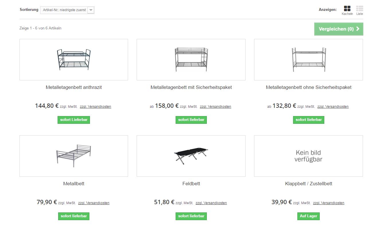

HappyHartmann Posted June 9, 2016 Share Posted June 9, 2016 Hallo, gibt es die Möglichkeit die Artikelnummer bei der Übersicht, also bei den Kacheln und der Liste anzeigen zu lassen? Sortieren geht zwar nach Artikelnummer aber anzeigen tut der Shop sie nicht in der Übersicht. Shop Prestashop 1.6.1.5 Theme: default bootstrap 1.0 Freue mich auf eure Hilfe. Grüße Andreas Happy-Hartmann GmbH Link to comment Share on other sites More sharing options...

0 eleazar Posted December 3, 2016 Share Posted December 3, 2016 Ich habe die Bestellnummer mal in Whileys Demoshop eingebaut (in Liste und als Bildunterschrift). So meint ihr das doch, oder? Link to comment Share on other sites More sharing options...
0 rictools Posted December 3, 2016 Share Posted December 3, 2016 Ich habe die Bestellnummer mal in Whileys Demoshop eingebaut (in Liste und als Bildunterschrift). So meint ihr das doch, oder? Ich denke ja, ich hatte das auch schon mal vergeblich versucht, entweder die falsche Variable oder die Variable muß erst deklariert werden. Wie lautet denn der Code? Link to comment Share on other sites More sharing options...
0 GrafFoto Posted February 2, 2017 Share Posted February 2, 2017 Hallo eleazar,danke für die Lösung! Klappt super ... ich habe nur noch die <p id... gegen eine <p class... getauscht. Gruß und Dank Jürgen Link to comment Share on other sites More sharing options...
