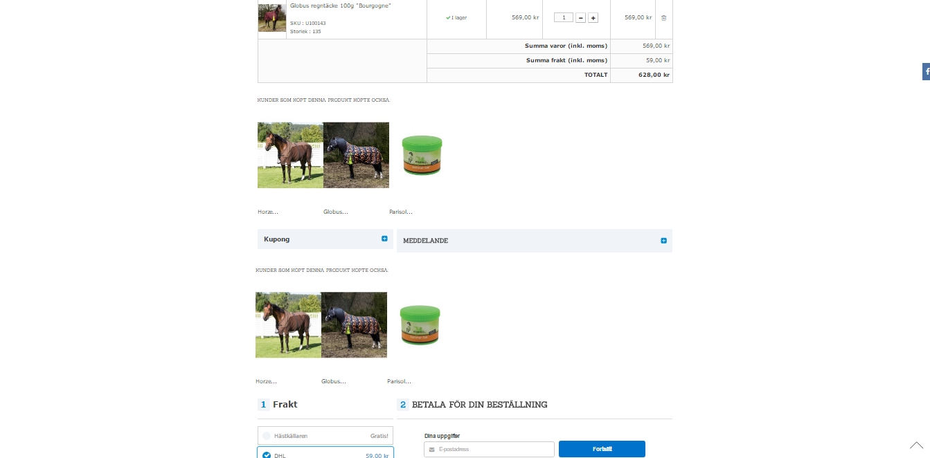

Hästkällaren Posted June 7, 2016 Share Posted June 7, 2016 Kors-försäljnings modulen är lite för mycket på vissa sidor, så som i utcheckningen. För att komma till betalningsalternativen så måste man scrolla neråt en bra bit och till och med gå förbi två rader med "Kunder som köpt denna produkt köpte också:" och så är rutorna alldeles för stora. Så min fråga är då, hur kan jag plocka bort "Kunder som köpt denna produkt köpte också:" ifrån utcheckningen eller hur tar jag bort en rad med "Kunder som köpt denna produkt köpte också:" och göra den som är kvar mindre. Just nu har jag fått plocka bort Kors-försäljningsmodulen helt för att det inte ska bli för klottrigt för kunderna. Link to comment Share on other sites More sharing options...

Hästkällaren Posted June 8, 2016 Author Share Posted June 8, 2016 Jo, det har vi redan gjort. Men den är ju trevlig att ha på andra ställen till exempel i ajaxfönsteret som öppnar sig när man lagt en vara i varukorgen. Så tanken är att vi vill bara att den inte ska synas i utcheckningen men ska synas på alla andra ställen som den redan finns på. Link to comment Share on other sites More sharing options...

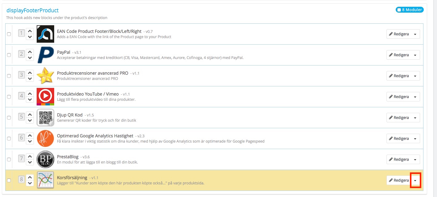

MacRoy Posted June 8, 2016 Share Posted June 8, 2016 Hej Hästkällaren! Gå till moduler och välj fliken positioner och bläddra i fliken till korsförsäljning. Gå nu till din modul korsförsäljning och klicka längs ut på fliken med en pil se bifogad bild med röd markering. Där skall det stå avkroka, och det är det du skall göra på dom ställen som du inte vill visa korsförsäljningen på. Hälsningar MacRoy Link to comment Share on other sites More sharing options...
Hästkällaren Posted June 8, 2016 Author Share Posted June 8, 2016 On 6/8/2016 at 12:02 PM, MacRoy said: Hej Hästkällaren! Gå till moduler och välj fliken positioner och bläddra i fliken till korsförsäljning. Gå nu till din modul korsförsäljning och klicka längs ut på fliken med en pil se bifogad bild med röd markering. Där skall det stå avkroka, och det är det du skall göra på dom ställen som du inte vill visa korsförsäljningen på. Hälsningar MacRoy Hejsan, Ja, det funkade vad härligt! Tack så jätte mycket! Link to comment Share on other sites More sharing options...
