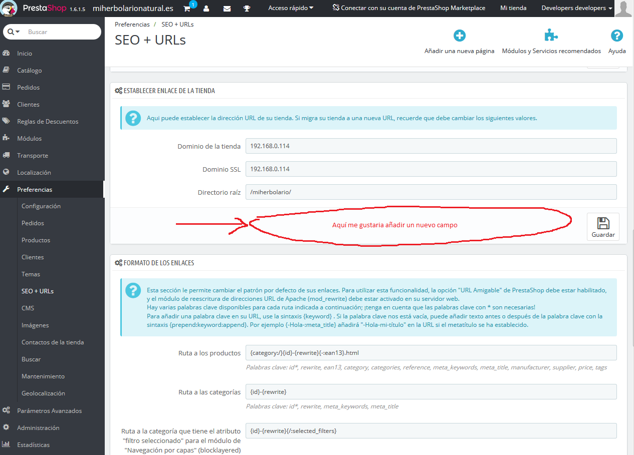

SergioCM Posted June 6, 2016 Share Posted June 6, 2016 Buenos días, Me gustaría añadir un nuevo campo de texto en el apartado Preferencias>SEO+URLs del backoffice de prestashop, que mostraría un campo de la base de datos (ya lo tengo creado) y permitiría su modificación. El problema esque no se donde se encuentra el tpl (supongo que será un tpl) donde se encuentra el código html de esta apartado del backoffice. ¿Alguien puede hecharme una mano? Adjunto una imagen para que quede mas claro. Gracias de antemano! Link to comment Share on other sites More sharing options...
buhoplace Posted June 6, 2016 Share Posted June 6, 2016 Esta en la linea 160 de AdminMetaController, en controllers/admin; if (!Shop::isFeatureActive()) { $this->url = ShopUrl::getShopUrls($this->context->shop->id)->where('main', '=', 1)->getFirst(); if ($this->url) { $shop_url_options['description'] = $this->l('Here you can set the URL for your shop. If you migrate your shop to a new URL, remember to change the values below.'); $shop_url_options['fields'] = array( 'domain' => array( 'title' => $this->l('Shop domain'), 'validation' => 'isString', 'type' => 'text', 'defaultValue' => $this->url->domain, ), 'domain_ssl' => array( 'title' => $this->l('SSL domain'), 'validation' => 'isString', 'type' => 'text', 'defaultValue' => $this->url->domain_ssl, ), 'uri' => array( 'title' => $this->l('Base URI'), 'validation' => 'isString', 'type' => 'text', 'defaultValue' => $this->url->physical_uri, ) ); $shop_url_options['submit'] = array('title' => $this->l('Save')); } } else { $shop_url_options['description'] = $this->l('The multistore option is enabled. If you want to change the URL of your shop, you must go to the "Multistore" page under the "Advanced Parameters" menu.'); } 1 Link to comment Share on other sites More sharing options...
