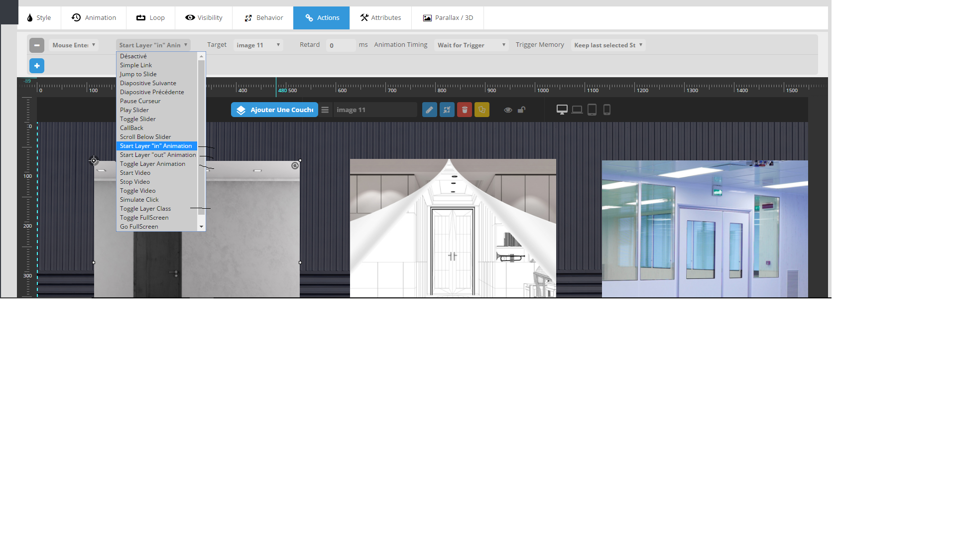

[email protected] Posted June 6, 2016 Share Posted June 6, 2016 Bonjour, Je viens vous raconter un gros soucis plutôt particulier. Après avoir acheter le template "FURNITURE" je me sers du module intégré "Revolution Slider " pour développer mon site : https://portemetal.pswebshop.com/fr/ Le hic c'est que j'ai eu un soucis particulier que j'ai expliqué au développeur : "When i want to add some "actions" in the layer (animation > when mouse enter, change layer)i got a "JS_Def" ( voir PJ) Is there any setting to make with prestashop ? (i try to do some research apparantly it might be the version of prestashop ? or Javascript setting?)Have a nice day" Il me répond que ce n'est pas un expert du module et que je devrais contacter le développeur du module. Je contacte donc le développeur du module (smartdatasoft <[email protected]>) Qui me dis : if any plugin add with theme , theme author's responsibility to give support on that plugin Du coup au final personne ne veut m'aider, même si j'ai proposer un ticket rémunéré pour sortir de ma situation... ---------------- Le seul soucis au final c'est que j'aimerais quand ma souris passe sur un carré activé une animation de texte, ce qui a l'air possible avec "actions" mais "animation layer" mais qui entraîne ce fameux Js_def. Quelqu'un a t'il déjà eu ce message d'erreur ? ou a une autre méthode ? ---------------------------- Merci merci merci Link to comment Share on other sites More sharing options...

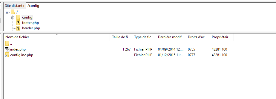

[email protected] Posted June 6, 2016 Author Share Posted June 6, 2016 J'ai essayé de trouver le fameux "defines.inc.php" dans mon FTP mais il n'y a qu'un index, un moyen particulier et simple pour l'activer ? Link to comment Share on other sites More sharing options...
Alexandre Carette Posted June 6, 2016 Share Posted June 6, 2016 bonjour ton site ne peux pas marcher si tu n as pas ce fichier cordialement Link to comment Share on other sites More sharing options...

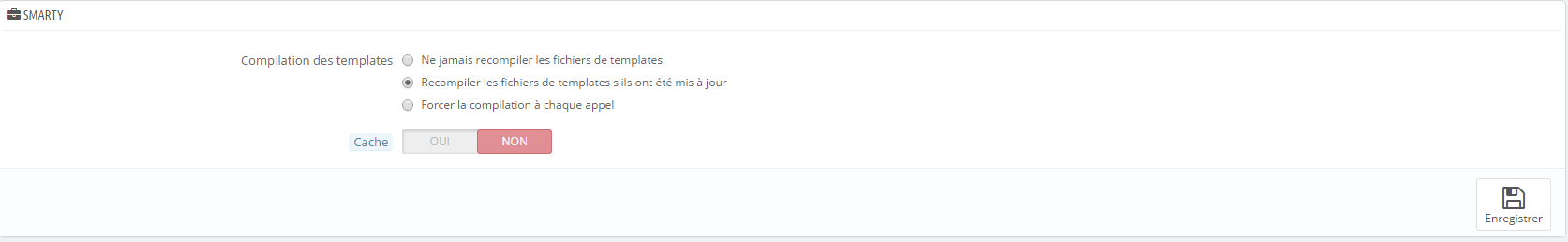

Mediacom87 Posted June 6, 2016 Share Posted June 6, 2016 Non, pas nécessaire, en tout cas cela ne provoque pas d'erreur donc le soucis est plus au niveau du retour des données dans le module. Essayez de vider le cache PrestaShop et de désactiver le smartcache js pour comparer l'ordre des js inséré et identifier convenablement le soucis. 1 Link to comment Share on other sites More sharing options...
[email protected] Posted June 6, 2016 Author Share Posted June 6, 2016 (edited) J'ai activé "Vider le cache chaque fois qu'il y a une modification" dans performance du coup. Puis cocher "non" sur cache ? (Le slider est placé dans "Top column" je peux faire toutes modifications nécessaires si possible) Edited June 6, 2016 by [email protected] (see edit history) Link to comment Share on other sites More sharing options...
