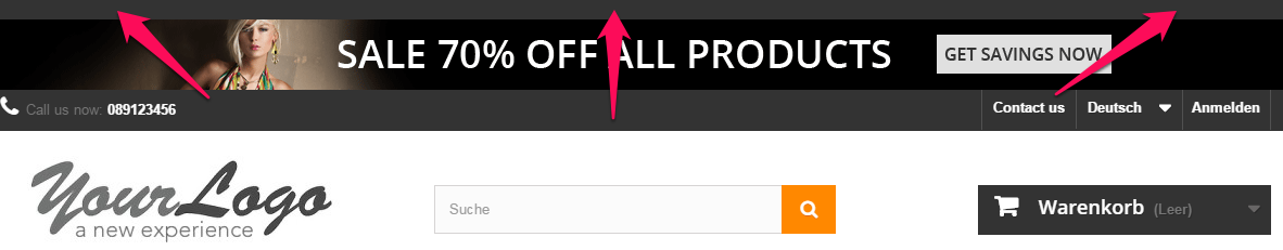

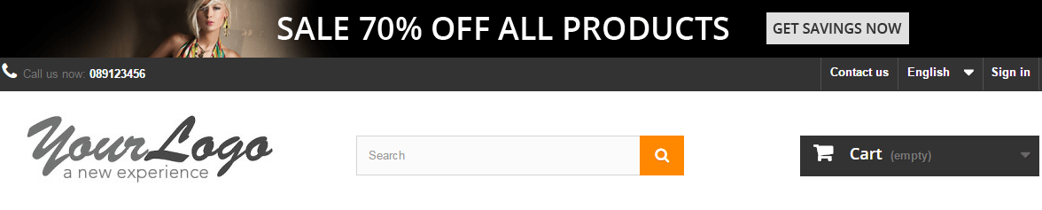

bleumel Posted June 2, 2016 Author Share Posted June 2, 2016 (edited) Moin, weder noch, ich habe mir die en.php kopiert und in eine neue de.php umgebaut. Hier mal Screenshots von einmal deutsch (mit zusätzlichem grauen Bereich über dem Banner) und einmal auf einglisch eingestellt (wo es dann richtig angezeigt wird) Am Block Banner selbst wird es wohl nicht liegen, denn nehme ich diesen komplett raus, bleibt trotzdem oben eine graue Erweiterung. Ich habe schon überlegt ob ich irgendwo eine Schriftgröße o.ä. verändert habe, dass einen Zeilenumbruch etc. auslöst. Aber ich war nur in den translation Dateien und habe dort einzelne Wörter geändert. Was natürlich nicht ausschließt, dass ich mit meinen dicken Fingern nicht doch etwas angerichtet habe. Edit: Mir fällt gerade auf, dass sich das ganze auch auf den FavIcon auswirkt. Also auf deutsch nicht sichtbar, auf englisch wieder angezeigt. Edited June 2, 2016 by bleumel (see edit history) Link to comment Share on other sites More sharing options...
